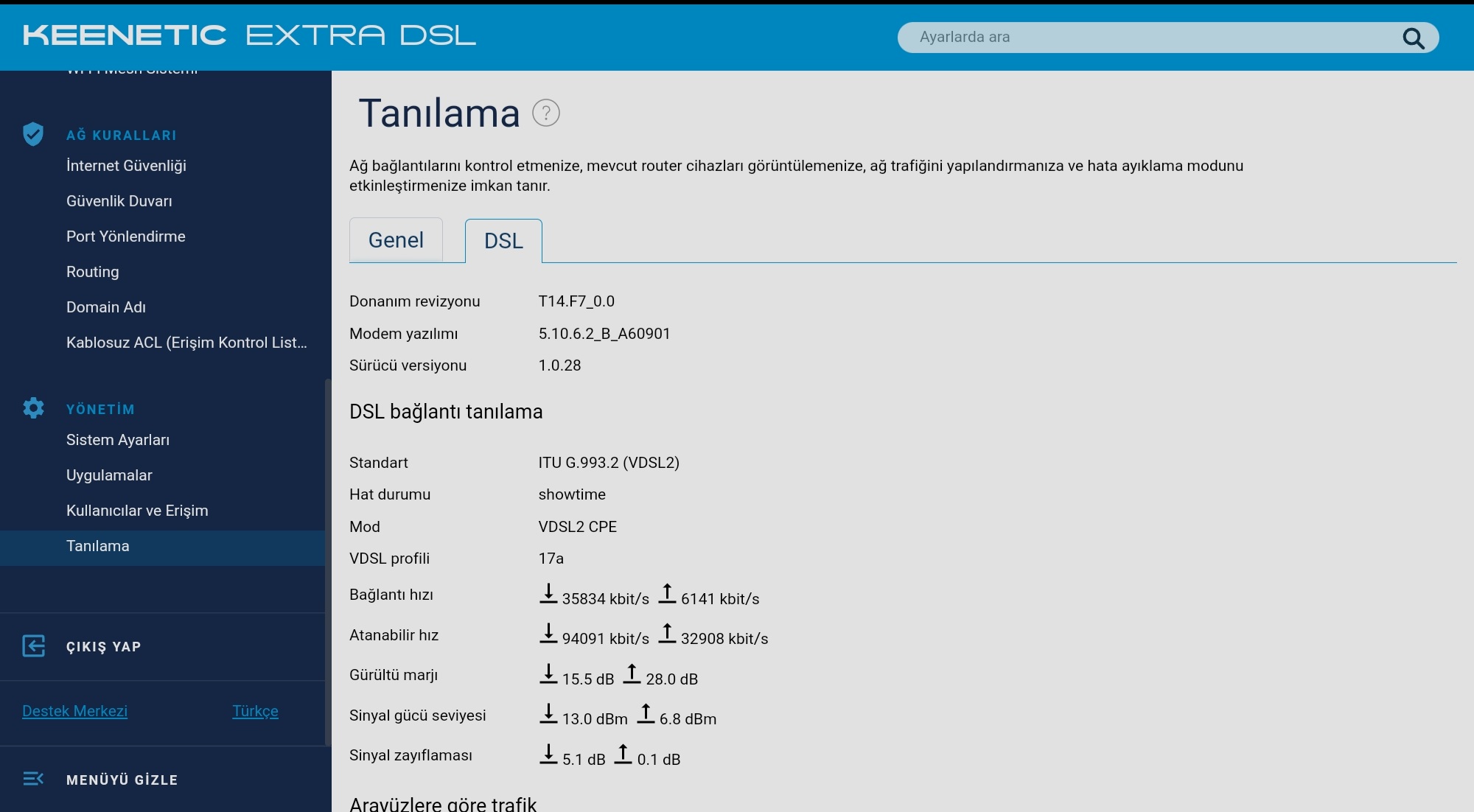

Eve geldim modemi fabrika ayarlarına döndürdüm sonra kullanıcı adı şifre vs derken dsl ayarını ekran görüntüsündeki gibi yaptım ve anlık aldığım hız ve ping
16 Mbit DSL'den 50Mbit VDSL'e geçtim.

Daha ne olsun, hayırlı olsun 👍😀
