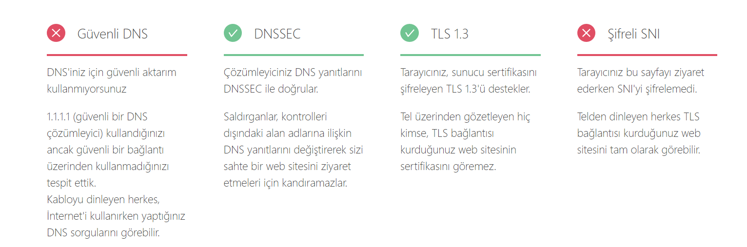

Ö
https://www.cloudflare.com/ssl/encrypted-sni/
bu sitedeki test sonucu aşağıdaki gibi çıkıyor.
güvenli internet sekmesinden cloudflare dns ve zararlı yazılım yok seçili, pppoe0 için 1.1.1.1 ekli. vdsl bağlantısından dns yoksay seçili
pek anlamadım nedir bu nasıl güvenli olacak?
İlerliyen günlerde bilgi gececeğim.
