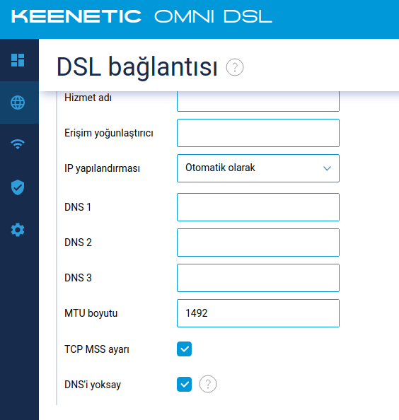

2.4ghz kanal 3 te, 5ghz olan kanal 36 daymış. DNS girmedim, vdsl/adsl menüsünden bakınca dns kısımları boş. Sistem gösterge panelinden bakınca dns sunucuları bölümünde 2 tane dns gözüküyor. Youtube girince videolar bile geç yükleniyor neden olabilir ki böyle bir şey.

"DNS yoksay" yaparsanız daha iyi olacağını düşünüyorum .
