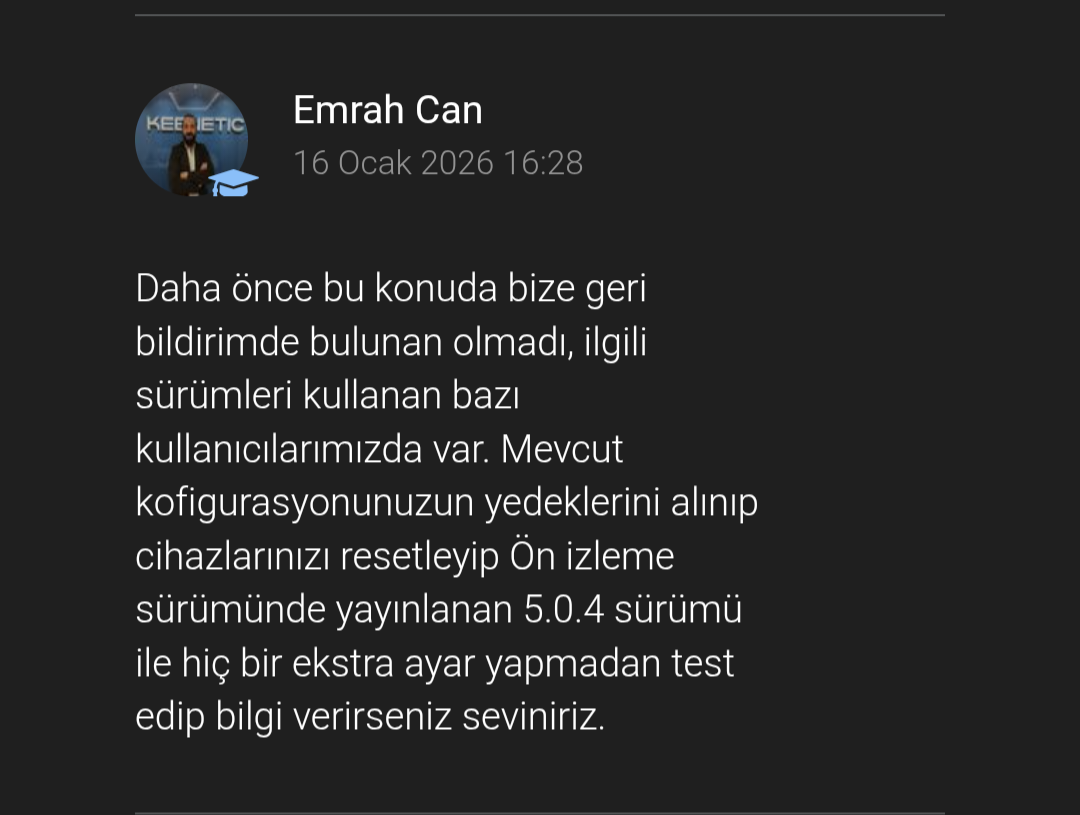

Bana böyle demişlerdi. Ya bahsettiğim şeyi anlamadılar yada uğraşmak istemediler.

belirtilen sorun devam etmektedir kararlı, önizleme, geliştirici hiç birinde farklılık göstermedi mutlaka düzeltilir çok zor olmaması gerek bence.

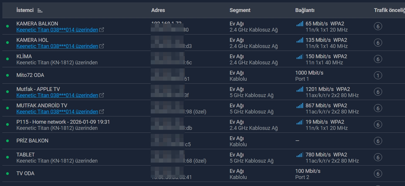

Sorun zaten çok önemli bir şey değil. Biz kullanıcı olarak firmaya yardımcı olmak için hata bildiriyoruz bize sorun yok diye geri dönüş yapılıyor 2019 lardan beri keenetic kullanıyorum 2020 den beri mesh sistemim var. Bilgisayarım her zaman mesh cihazına bağlıydı şuan local bağlantı hızını göremiyorum diyorum normal diyor.
Sorunun farkında olduklarında düzeltirler umarım < Resime gitmek için tıklayın >

Benim mesh e bağlı cihazlarda oluyor sorun. Mesela mesh e bağlı kablolu cihazım var ancak mesh in arayüzünde ev ağına bağlı kablolu cihaz 0 yazıyor.

mesh cihaza bağlı cihazların hızı derken alttaki olayı mı diyorsun?

Kablolu bilgisayarım mesh e bağlı. Kontrolör cihazımda cihaz listesine girdiğimde gigabyte pc keenetic hopper a kablolu bağlı 1000mbps yazardı eskiden şimdi 5ghz bağlı hızda - var. Mesh in içine girdiğimde de kablolu cihaz 0 gözüküyor

Yani yine mesh cihaza kablolu bağlı cihazlarda bu oluyor denersem yazarım ama ana modeme bağlı kablolular dediğin gibi görünüyor

2 gün (2268 mesaj)
Ana cihaza tv bağlı evet o sorunsuz gösteriyor
