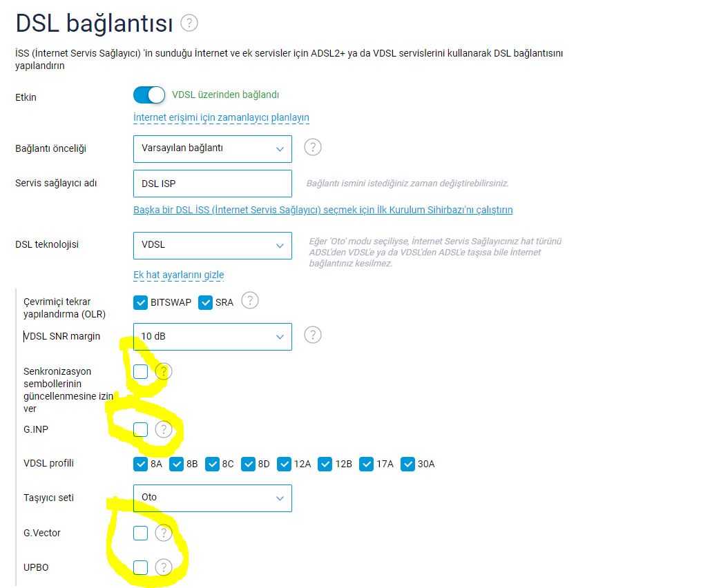

Aynen.. resim eklemiştim ben de o bölümden ama DH de bir sıkıntı var sanırım resimler açılmıyor. Kablolu da olsa bağlantı etkiliyor. Modem ciddi öncelikleme yapıyor. Sonuçta internet bağlantısı sınırlı, Modem kaynakları kablosuz iletimde torrent te vs ciddi anlıkta olsa değişebiliyor. Bu risklerden kurtuluyoruz.

Hattınız kötü olduğundan düşüyorsa, modem belirli periyotlarda bağlanmayı dener, kapatıp açmakla o bekleme süresi düşüyordur. Bunun dışında hatta gürültü birikimi oluyorsa onu geçici temizliyor olabilir. Ayrıca ISS de bu tü düşmelerde DSL bağlansa da kullancı bağlı gibi düşnür ve bir müddet sonra kullanıcı düşürür ve yeni bir kullanıcı bağlantı oturumu açar..
Öncelikle hat bilgilerini atabilir misin? Buradan hattın kalitesine bakalım, kötüyse bunu düzeltmeye çalışmalısın. Yine SNR vs ile Modem üzerinde de ek tedbirler deneyebilirsin.
Sorun olduğunda hat düştüğünde modem menüsünden bakabilirsin modem bağlı ama IP mi alınamıyor bu konu ISS zaman aşımı beklem süresi olabilir. Bu modemle ilgili olmaz.
Keenetic ile konuyu tartışabilirsiniz. Hattınızı analize de alırlar.
