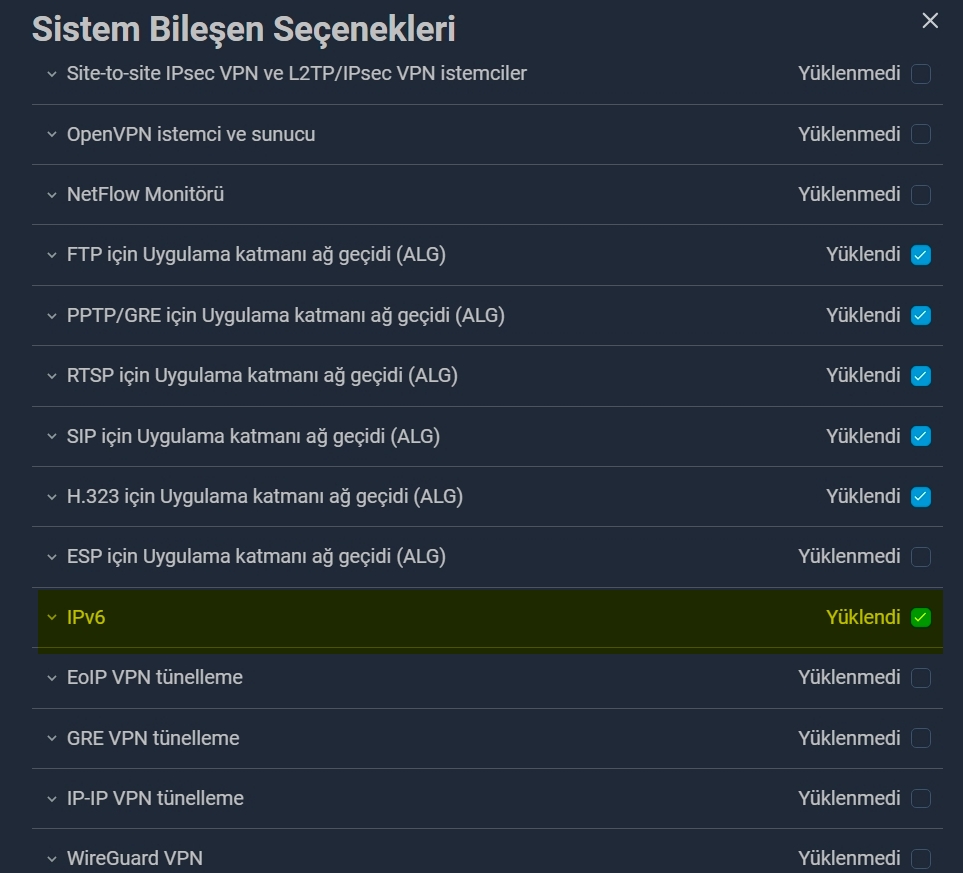

Keenetic modemlerde ipv4 ve ipv6 kullanım bilgilerine, trafik akışına (ne kadar download, upload yapıldığı) ayrı ayrı bakabildiğim bir yer var mı?
