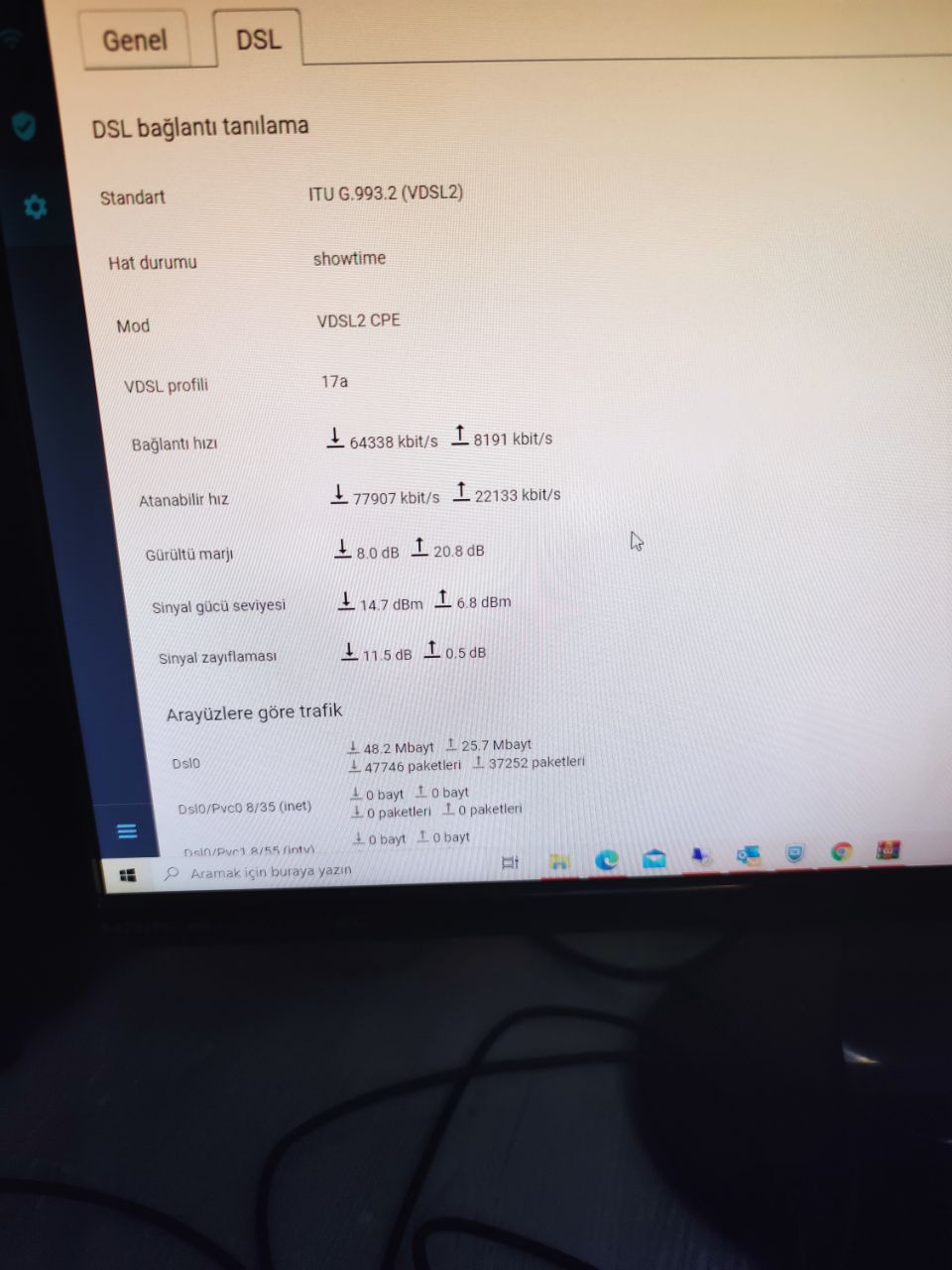

Extra modeli var bende Wi-Fi bağlantısı sürekli kopuyor oyunlardan düşüyorsunuz anında Wi-Fi bağlı ama internet vermiyor sanki Cihaza 10 saniye kadar sürüyor sonra eski haline dönüyor bunu sürekli yapıyor deli oldum artık bu problemi yaşayan var mı benim gibi ? Yada bir çözüm Yolu önerebilicek ? Torrent uygulamasını beğenmeyenler opkg ile qBittorrent yükleyebilir.

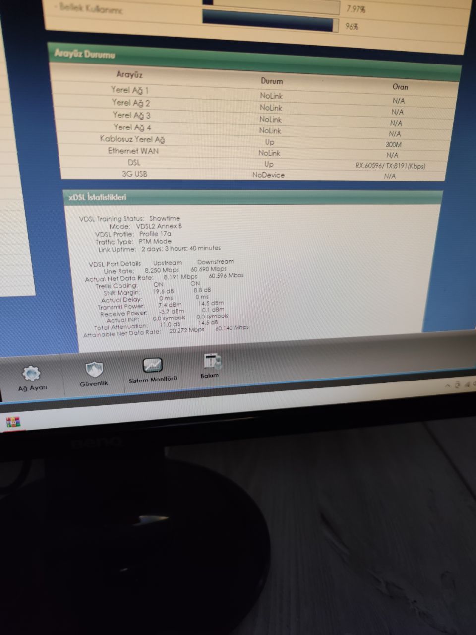

Başka birine satarsam onda çalışır mı? O da sıkıntı...
Bu mesajda bahsedilenler: @hayatgezi
Denedim hepsini konu başlığındaki yazılanların. Bunu da denedim. Şu an emanet bir modem kullanıyoruz bir süreliğine: ttnet’in zyxel’i, kusursuz çalışıyor... Keşke düzelseydi bu yöntemlerle
Bu mesajda bahsedilenler: @flat_kil
Kesinlikle katılıyorum hocam. Ben böyle bir şey görmedim hayatımda. Ki hayatımda gördüğüm en araştırmacı insanımdır. Şu ana kadar yapılan tüm yorumları okuyup ve videoları izleyip almıştım. 10’larca modemi araştırıp buna karar kılmıştım.
Sakınılan göze çöp batarmış cidden. F/p’de zirve seçimi yaptığımı düşünürken başımıza gelenlere bak. Al geç işte bilinen markayı ne kurcalıyorsun değil mi.
Bu mesajda bahsedilenler: @Celonfix
Orijinalden alıntı: ero158
Aslında modemin yazılımı piyasadaki açık ara en kapsamlı,özellikli yazılım. Ama içindeki çipset olan Mediatek ise açık ara en kötüsü ve en ucuzu. Zaten telefonlarda da bu durum aynı. Türkiye'de ki kabinlerde,santrallerde Broadcom ve Infineon(Lantiq) kullanıldığı için bu çipsetlere sahip modemler özellikle düşük SNR'ye sahip hatlarda daha stabil çalışıyor. Mediatek'in kötü olması yetmezmiş gibi birde araya uyumsuzluk girince sonuç bu oluyor.

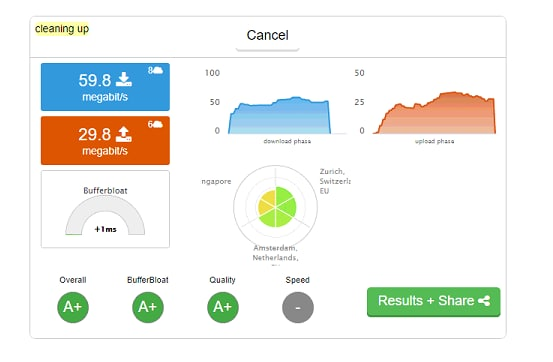

Sizin city ile kullandığınız mesh'te yaşadığınız ping problemine istinaden, şu anda kötü bir altyapıya sahip beldedeki 16'lı mesh sistemimde ultra üzerine bağlı son düğümdeki City ile Ana cihazın ping farklarını bırakmak istedim. Daha önce demiştim en yoğun zamanda en uçtan uca 20-30 ms ya farkediyor ya farketmiyor diye.
Ana Cihaz:
City: Son Düğüm

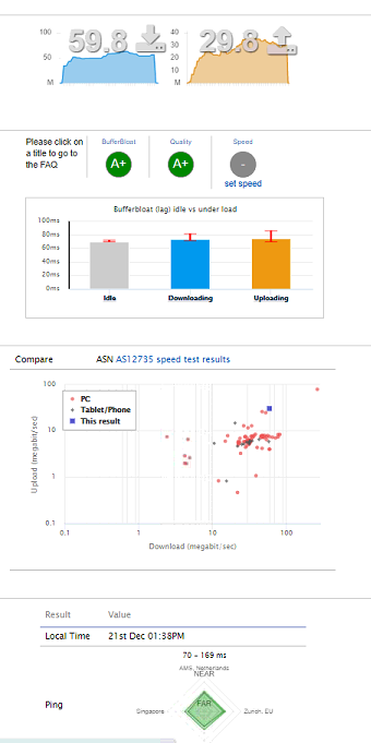

@Holisticmax hocamın da desteğiyle beraber Omni + City kurulumumdaki ping sorununu çözdüm diyebilirim. Bufferbloat skorum D iken sonra kendisiyle yaptığımız denemelerle bu ikili için en verimli ayarları bulduk. Son dslreports full testim de ektedir Keenetic cihazların artık hafife alınmaması gerektiğine tam anlamıyla inanıyorum :d
Bu mesajda bahsedilenler: @Holisticmax
