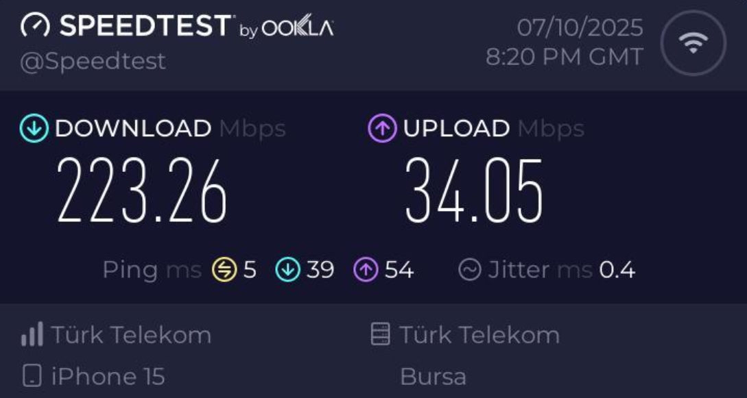

Wifi de modem konumu Uzaklık mesafede hız fark ediyor bende 200 mbps hız 5ghz ile 15 metre mesafede 175 civarı hız çıkıyor ama modeme 5 metre yaklaş tam hızı veriyor. Sende kaç yazmamışsın ama 5 ghz de 600 700 alman gerek mesafe abartılı uzak değilse

Modemin dibinde bile olsam 1 gbit hızlar görmüyorum wifide

Wifi de 1000 olmasa de en az 600 700 olmalı diye düşünüyorum ama tabi bende 1000 Mbps hız olmayınca test edemiyorum bu hızı alanlar yazmalı wifi hızını

öncelikle otomatik değil, manuel yapılandırma yapmalısın. misal 80MHz yerine 160MHz seçmek, wifi 2.4 için 20MHz yerine 40MHz seçmek gibi. kanal ayarını da elle yap. kısaca iş yapacağını umduğumuz wifi ayarlarını elle yapılandır sonra sonuca bak. otomatikte denedin mi kafasına göre her sonucu sana verir. kullandığın wifi adaptör de önemli. cep telefonu da keza öyle. teroik ve pratik test sonuçlarını araştır derim. 1000 dir ama atıyorum 800 veriyordur belki pratikte.
