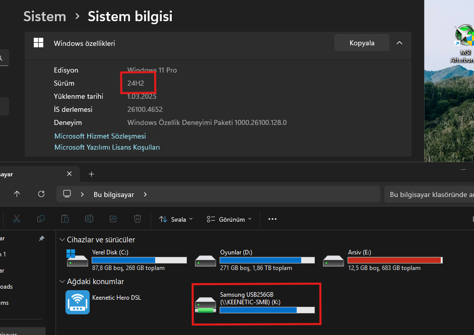

w11 24H2 sürümüyse lanet sürümde ağa bağlı hdd ssd ne varsa göremiyorsun sırf bu yüzden 23H2 ye geçtim
Bu mesajda bahsedilenler: @AVALION48
3 hafta
Kardeş dediğinle alakalı değil bence çünkü bende de 24h2 de ağdaki yani keenetice bağlı ssd hdd leri pc de görmüyor ne yaptıysam erişilemiyor dedi bende 23h2 ye döndüm artı biliyorsun keenetic de Windows dan smb açmaya gerek yok

Uzun zamandır Win 11 24h2 kullanıyorum bi ara erişilmiyordu evet ancak bunu düzelttiler ben aktif kullanıyorum sorunsuz.
Bu mesajda bahsedilenler: @mito1172
3 hafta
Evet sorunsuz çalışıyor. Ben 24H2 çıktığı günden beri kullanıyorum.

3 hafta
Yeni düzeltilerse bilmem ama yukarıdaki arkadaş da aynı sorunu yaşıyormuş. bu 24h2 her sisteme farklı mı davranıyor acaba bu arada 24h2 ye ilk geçtiğimde bende de sorunsuzdu 3 gün sonunda tüm hdd ve ssd yok oldu

3 hafta
Yeni değil en az 4 5 ay önce sorun yaşamıştım 1 1.5 hafta sonra düzelmişti. 24h2 geldiğinden beri kullanıyorum çok nadir sorun yaşadım.

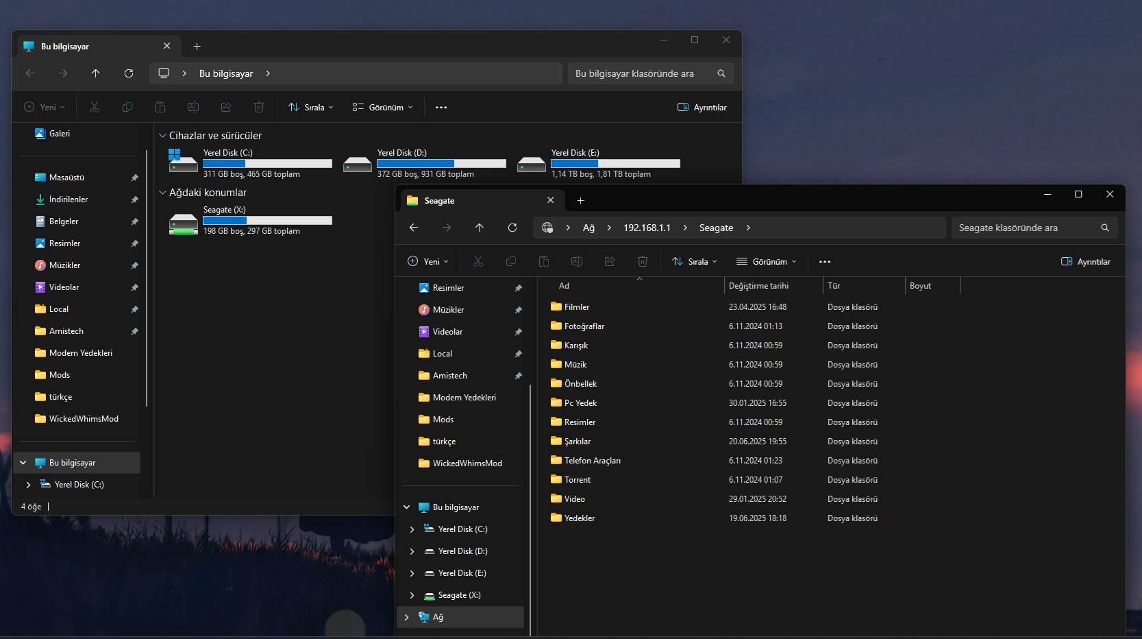

Valla arkadaşlar sizlerde nasil çalışıyor bilemiyorum tabi ama denemediğim yol kalmamıştı artık. Şifreli giriş yapınca da dediğim gibi telefondaki dosya yöneticileri, meta quest içindeki vr playerlar asla şifreli çalışmadı.
Mecbur Windows 10 a dönüp smb ayarını anonime geri çektim herşey sorunsuz çalışıyor. 4060 ti sistem var win11 o yüzden geçmek istemiştim anlaşılan bu olayı adam gibi düzeltmeden win11 bana haram. 😎
3 hafta
Ben windows11 harici, iOS'da Es Dosya yöneticisi, META quest 3 ile hiç bir problem yaşamıyorum. Ekstra bir şey yapmanıza gerek yok. yetkili kullanıcı admin ise arayüz şifreniz ile giriş yapılıyor. Ayarları yaptıktan sonra router'ı kapatıp açın. Ben ilk yaptığım çalışmayınca yeniden başlatmıştım ve çalışmaya başlamıştı.

3 hafta
Orası doğru zaten oyun olan sistemim w10 da w11 olan günlük kullanıp gece dizi veya film izleyip gezinti yaptığım sistem hadi uyumlu topladık ya w11 olsun dedik
