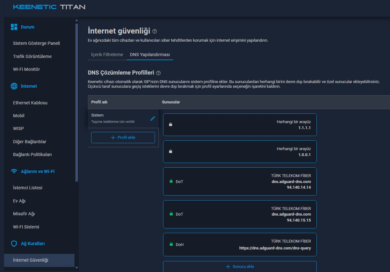

2 ay

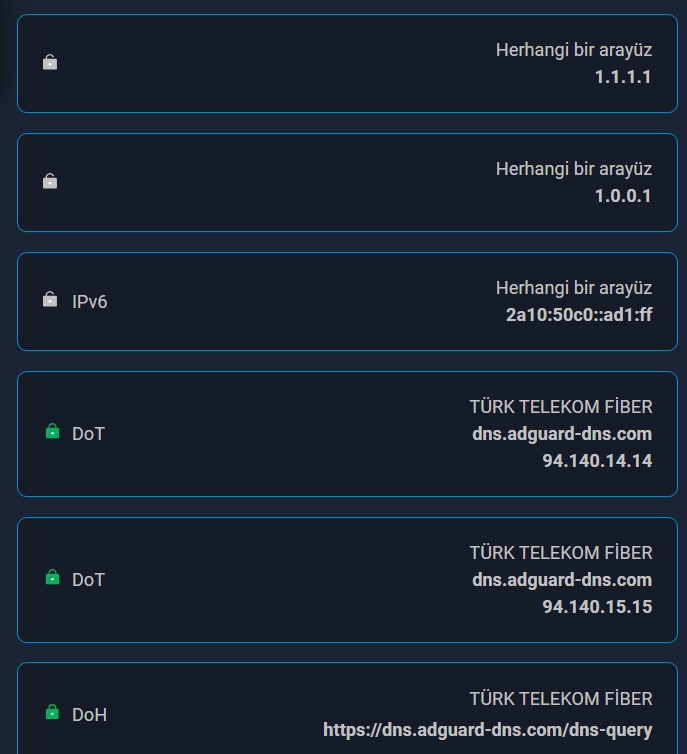

Bu durumla bende karşılaşmıştım. DNS bilgilerini modemden kaldırdığımdan oluşmuştu. DNS bilgilerini modeme girince düzeldi. DNS bilgilerini kontrol edebilirsiniz. Belki sorun bundan kaynaklıdır.
Bu mesajda bahsedilenler: @Elbi46
2 ay
Yaptım olmadı
Bu mesajda bahsedilenler: @İmHyp3rioN
