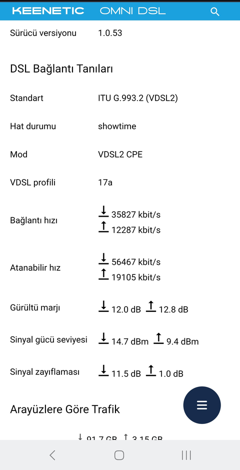

Selam arkadaşlar hat değerlerim bu şekilde görünüyor. Ben risk almamak için 35 Mbps lik paketi kullanıyorum. Garip bir şekilde 100 Mbps paketi ile arasında çok az fiyat farkı fark var. Ben 100 Mbps paketine geçip SNR ayarıyla hızımı yaklaşık 45mbps civarına sabitlersem kopma sorunu yaşar mıyım? Yazın 3 ay kullanıyoruz sadece.
