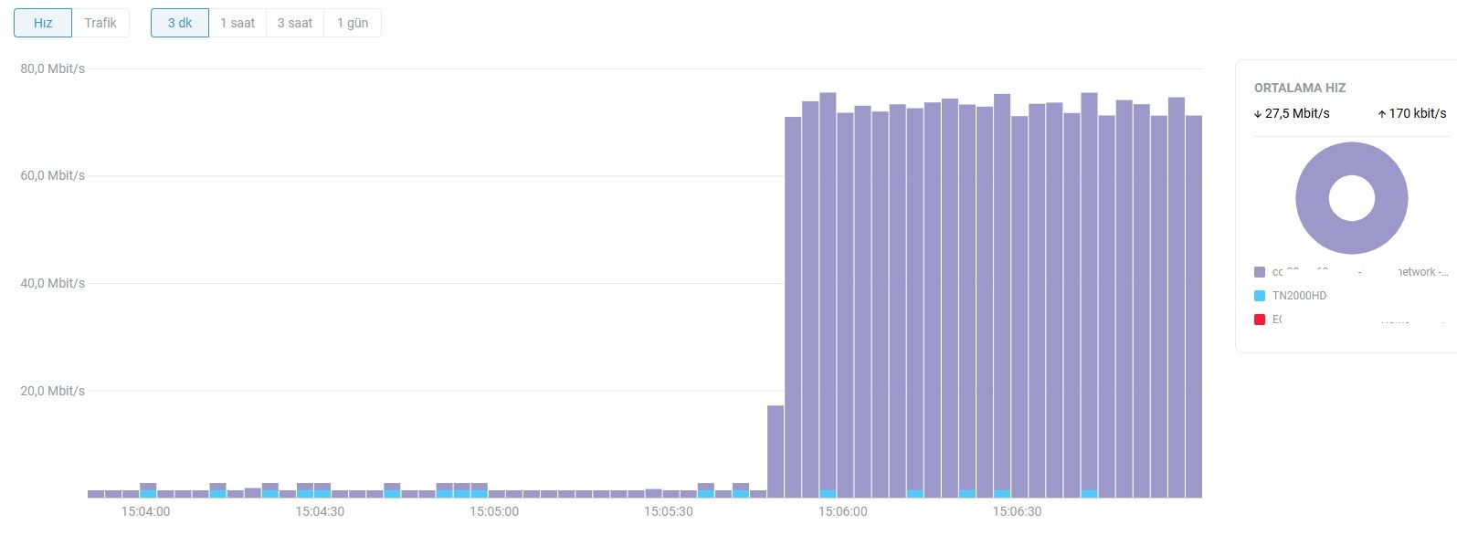

Anladım dediğini de hangi sayfada bakayım diye sordum buyur böyle Ayrıca kırmızı renk dediğin hangi cihaz adındaysa onun veriyi gösterir yani bende kırmızıyı hp laptopa atamış şuan görüneni de dosya indirdiğim pc ye atanmış renk. Ve doğru hızı gösteren fareyi tuttuğun zaman çıkan menüde görünen 223 Mbps < Resime gitmek için tıklayın > |
sende de aynı. ben bu sayfa için aslında şöyle düşünmüştüm ilk bakışta. diyelim ki 200Mbps aboneliğimiz var. saniyede 8Mbps den işte ne yapar, 25Mb download hızı. bu hızı da orada ortalama hız olarak ve grafiksel olarak gösteriyor galiba demiştim. ama oradaki sende 41.4 görünen rakam niye sürekli artıyor? bunu sordum işte. mesela benim hesaba göre ![]() |

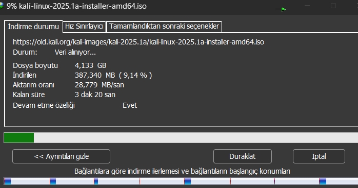

Orasını bilmem de idm ile indirirken 28,779 mbps civarı ama bu sabit durmuyor düşüp çıkıyor ki fareyi tutunca görünen 223 yakın değer bence ÖRNEK İNDİRME HIZM BUYDU < Resime gitmek için tıklayın > |

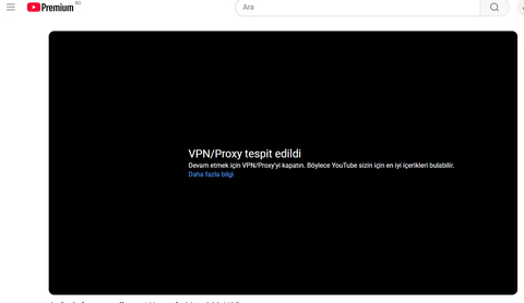

< Resime gitmek için tıklayın > Bu problemi nasıl giderebilirim. Bilgisi olan varmı? |
oturum açık ise kapatmayı dene. vpn hizmetin iyi olmayabilir. bir de DNS ve WebRTC sızıntısı var mı bunu kontrol et. ama premium bir vpn kullanmıyorsan yani.. https://www.dnsleaktest.com https://browserleaks.com/webrtc |

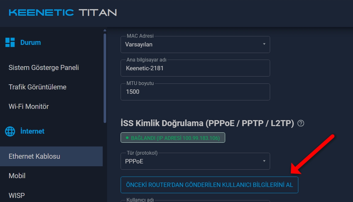

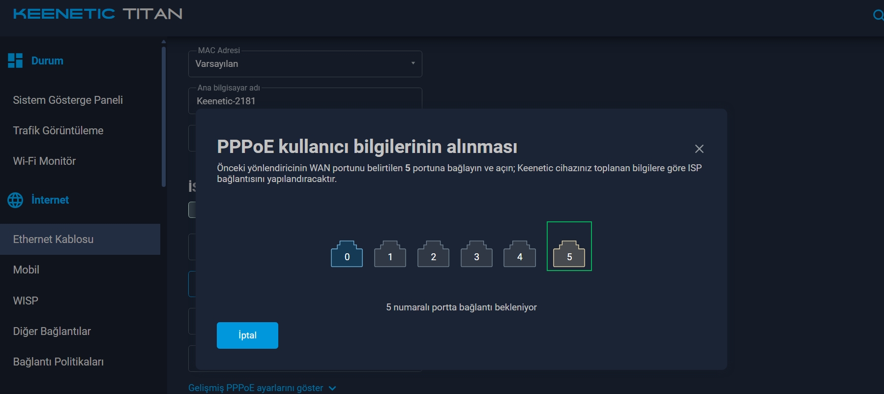

Videodan izle anlarsın superonlineyi anlatsa da mantık aynı![]() Videoyu izlemek için tıklayınız Veya modem kuruluysa arayüze girip alttaki ilk görseldeki menüden ok ile gösterdiğim yeri tıkla < Resime gitmek için tıklayın > Alt görseldeki gibi bir sayfa açılır ve orada diğer kullanıcı ad ve şifreyi alacağın modemi ethernet kabloyla hangi porta tak diyorsa keenetic de o porta takıp o modemi açıp devam et bilgiler aktarılır ![]() < Resime gitmek için tıklayın > |

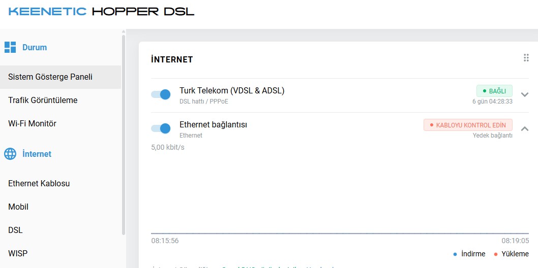

ben keenetic dsl modemin 2.4 ve 5.0 kablosuz özelliğini kapatmış olarak kullanıyorum. yani sadece ethernet bağlantım var o da iki tane. biri iptv box'a gidiyor. diğeri de bir router'a gidiyor. ara yüze ilk girdiğimde vdsl'e ait göünen grafikte ortalama 19,5Mbps/s'lik sabit veri alışı olduğunu görüyorum. herhangi bir internet kullanımı da şu an için bu sayfa hariç yok. nat geo izliyorum tivibu'da. ama resime bakarsanız bir sorun var görünüyor ethernet bağlantısında. bence bu da bir bug gibi görünüyor. yani ben sadece wifi'yi kapattım ama etherneti de buna dahil etmiş görünüyor sanki. < Resime gitmek için tıklayın > |

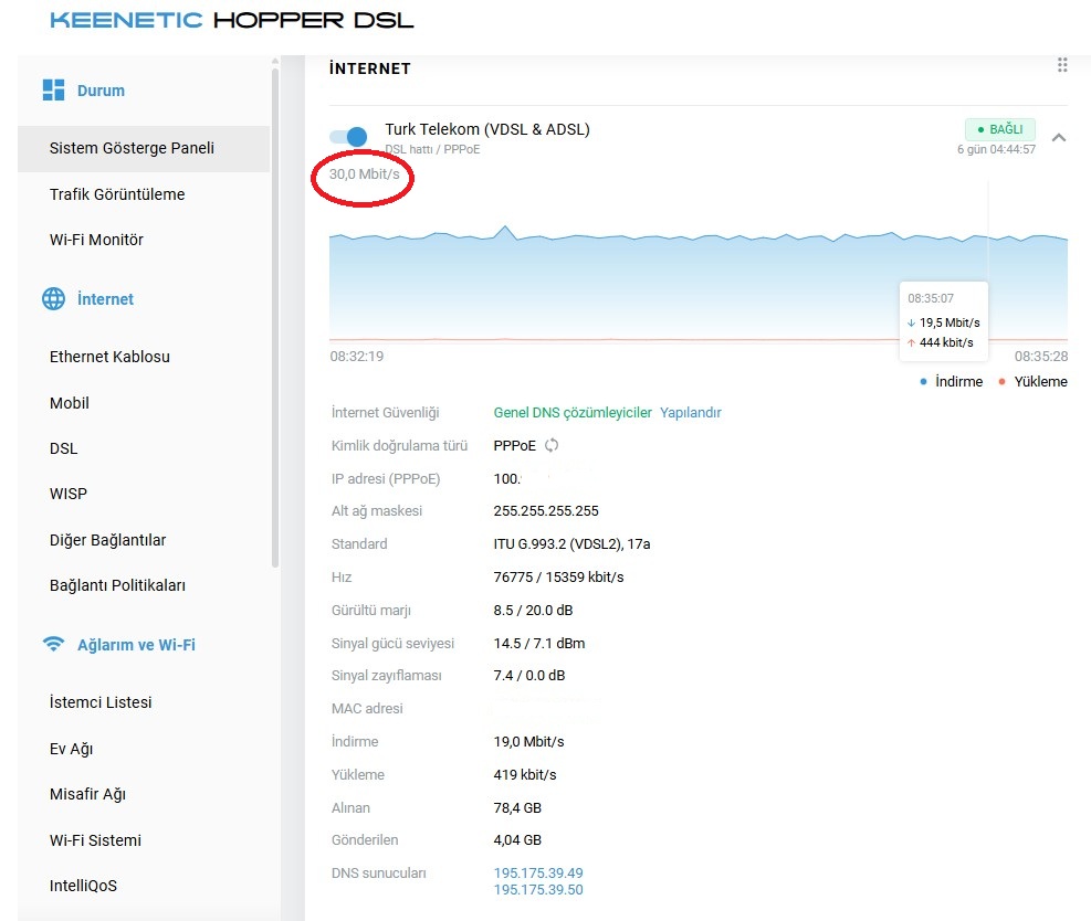

bu da ikinci resim. resimdeki 30 değerinin de ne olduğunu anlamadım.. < Resime gitmek için tıklayın > |
Belki verdiğim yanıt tam istediğiniz değil ama zamanında kotalı internet kullanırken tivibu için 3mbit int hızı gerekli diyorlardı. |
5 küsür sanırım, daha yüksek olacağını ben de sanmıyorum. bu arada admin kullanıcı adı değiştirilebiliyormuş daha yeni gördüm. arayüzü kullanışlı, kolay, basit ama ben hoşlanmadım yalan yok. paylaşımlarda da görüyordum bunu zaten. ama merak ettiğim bir cihazdı ve alırken hiç tereddüt etmedim. bu ulaşılabilir hız konusu da aklıma takılıdı. gerçek değeri mi gösteriyor çok merak ediyorum. aynı değerleri diğer tp-link modem de gösteriyor. ama esas kullandığım tp-link modemin değerleri daha doğru diye düşünmeye başladım. |

Üstadım çok teşekkür ederim referans olarak ben bu videoyu izliyordum ama kafam pek almadı ben de şu şekilde yaptım direk kablolari kenetice taktım Türk telekom’u da arayıp kullanıcı adı ve şifremi istedim ordan da kurulum menüsüne geçip fiber olarak sectim kullanıcı adı şifremi girdim bu şekilde interneti kullanmaya başladım Ama nedendir bilmiyorum hız olarak yine 1000 alıyorum ama online oyunlarda gerekli ayarları yapmama rağmen Türk Telekom’un vermiş olduğu huawie modem bana sanki daha performanslı geldi o benim saha dolabından fiber interneti sağlayan cihaz nokia acaba Bu modem seçen bir cihaz mı çözemedim geniş zamanda yine detaylıca denemeler yapacağım bir de elimde boşta zyxel vmg8623-t50b var Bir de bunu ana fiber modem olarak bağlayıp deneyeceğim fibere geçmeme rağmen videosle de yaşamış oldum oyunlarda ekranın şu dalgalanma problemini aşamadım gitti acaba diyorum ki Sokakdaki saha dolabındaki cihazda mı bir problem var Ben biraz daha uğraşacağım gibi görünüyor yinede size teşekkür ederim üstadım bakalım süreç benim hakkımda hayırlı olur inşaALLAH |

Zor bir şey değil aslında hatta kurulum sırsında w lan 35 girmeden devam edersen altta bilgileri diğer modemden al çıkıyor onu tıklayıp devam edersen diğer modemi şu porta ethernet kabloyla bağla der, yani kablo 1,5 metre civarı ara kablo olabilir bir ucu bilgilerini alacağın modeme takılı olacak bir ucunu da keenetic modemde dediği porta kakıp diğer modemi açacaksın bu kadar![]() ![]() ![]() |
ama dediğim gibi olay şu yukarıdaki 3dk. bunu anlık gösterse yeterli olmaz mıydı, niye böyle yapmışlar bilmiyorum. biri kullanıyor demek ki bu verileri. tamam ya galiba oradaki değeri 3'e böleceğiz.
