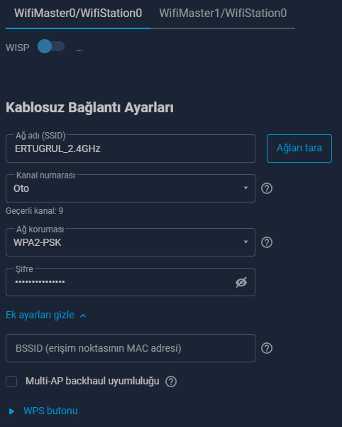

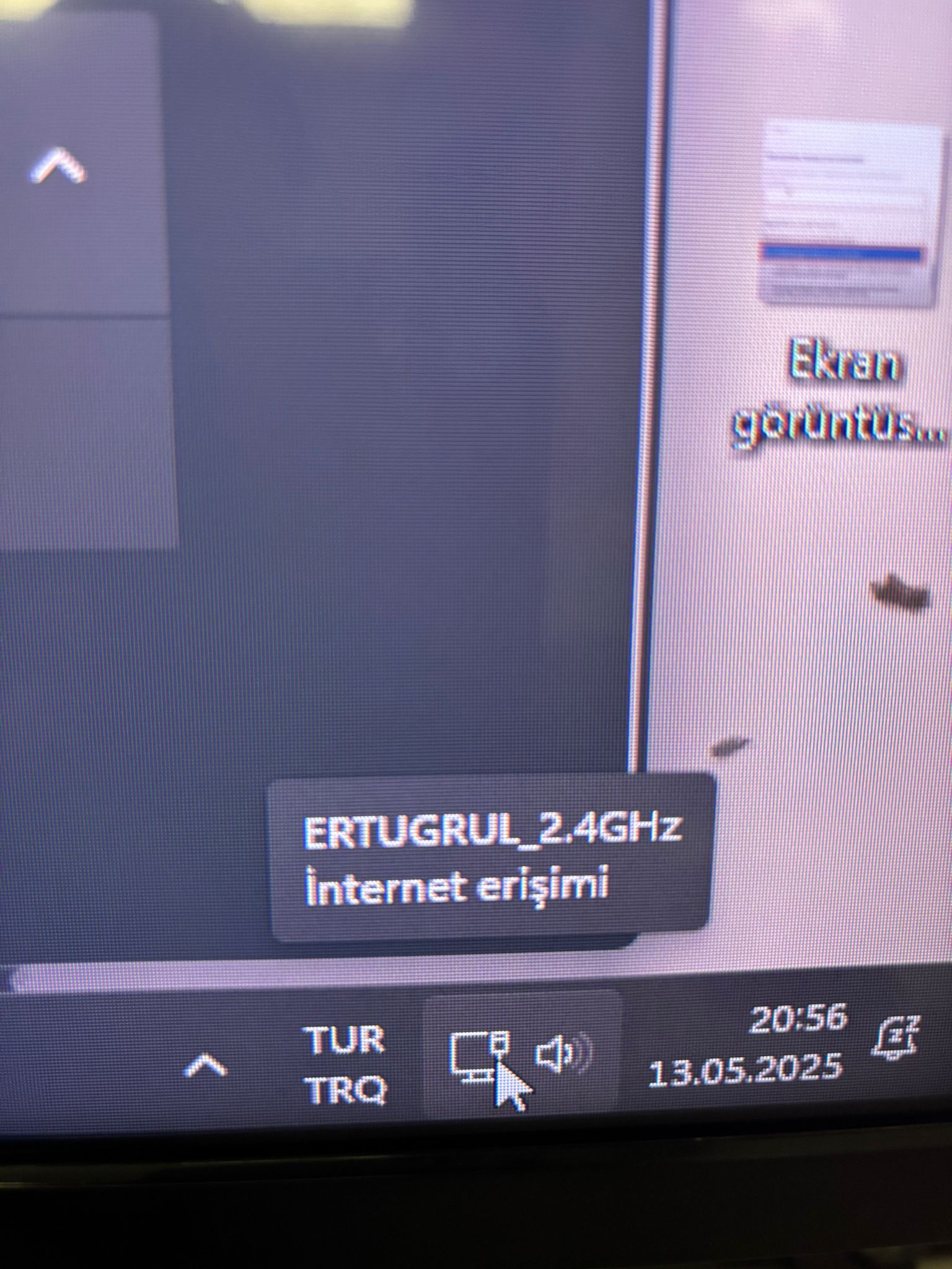

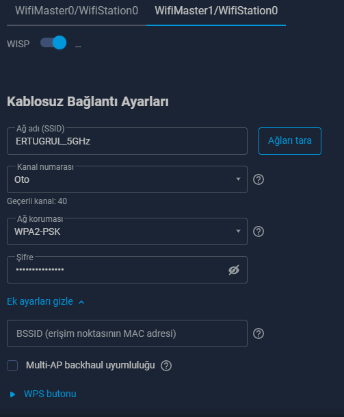

5ghz kablosuz ağ'ın gelişmiş ayarlarından baktım ama kanalı elle girme yok sadece kanal genişliği seçme var. Bir de bilgisayarda resimdeki gibi mouse imlecini bağlantı simgesinin üzerine getirince ana modemin kablosuz bağlantı ismi olan ERTUGRUL2.4GHZ yazıyor bunun mantığı nedir sonuçta bilgisayar menzil genişleticiye ethernet ile bağlı ve wifi yok ayrıca hopper'ı da sadece 5ghz üzerinden bağladım ana modeme yani ERTUGRUL2.4GHZ'e bağlamadım hopper'ı, 2.4ghz'i kapattım arayüzden.

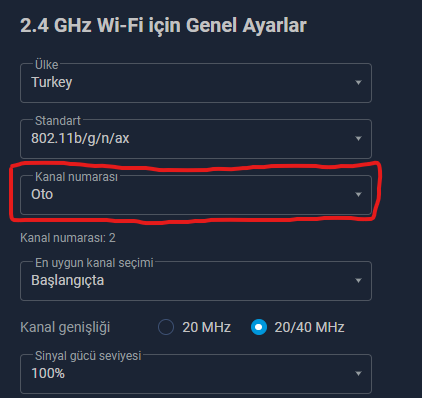

Bunu diyorsan kanal girme var. diğer olay wifi 2.4 ve 5ghz ayırmadıysan bulunduğun konumda hangisi güçlüyse ona bağlanır

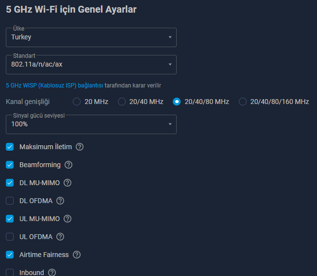

2.4ghz için var ama 5ghz için yok. Sonradan farkettim 5ghz wısp bağlantısı tarafından karar verilir yazıyor anladığım kadarıyla ana modemdeki 5ghz kanalı ne ise onu kullanıyor

Aaa tamam senin ana modem keenetic değil sahi unutmuştum o zaman normal durum
