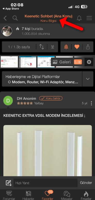

3 ay
Mobil sürümde ( yani DH telefon uygulamasında) konuya girip ok ile gösterdiğim yere dokun açılan sayfada alta kaydır görürsün

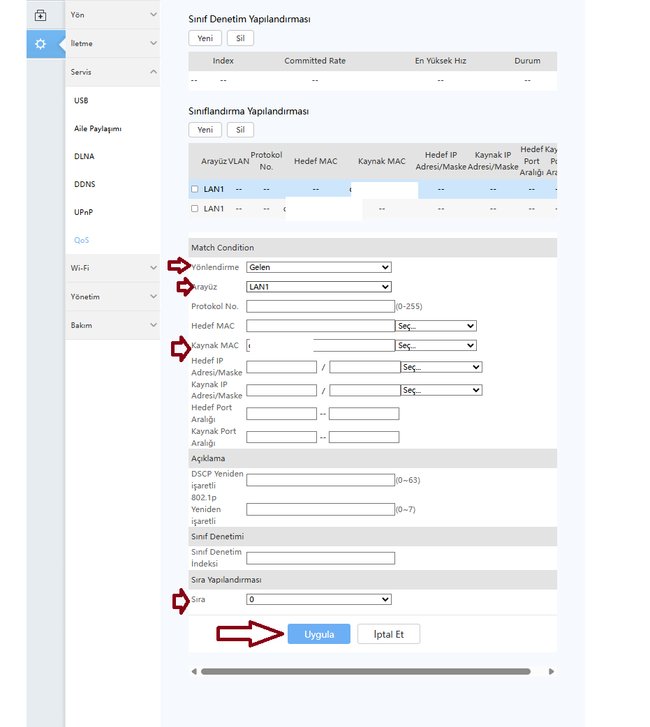

Değerli üstadım hayırlı haftalar hayırlı sabahlar merhabalar
değerli vaktinizi ayırıp bana yardımcı olmaya çalıştığınız için teşekkür ederim
Keenetic hopper dsl arayüz ve teknoloji olarak yelpazesi çok geniş olsa da oyun konusunda benim yüzümü güldürmedi ve ihtiyaçlarımı karşılamadığı kullanım amacı oyun dışında olan herkezi fazlasıyla mutlu edecektir ama online oyun oynayan kişiler bence bu ürüne pek yaklaşmamalı
belki de kullandıkları çip set Türkiye’deki internet donanımları için adapte olamıyor
Ben dün akşam saatlerine doğru online oyunlardaki sorunlarımın tamamını Türk Telekom’un bana vermiş olduğu
huawie modem ile çözdüm kendimce online maç esnasında bir çok deneme yanılma yaparak tam anlamıyla senaryo modundaki akıcılığı elde ettim ve gecikme tamamen ortadan kalktı
Ben hep online mod oynadığım için evvela ilk önce offline olarak oyuna girdim senaryo modunda oynadım tam bir hissiyatı tecrübe ettikten sonra bir daha online oyuna girdim ve modeme ince ayarlar yapmaya başladım en sonunda şu yaptım ayardan sonra senaryo modundaki akıcılık neyse sıfır gecikmeyle aynısını fifa da online oyunlarda tecrübe ettim hatta bana yurtdışından biri arkadaşlık gönderip mesaj yazdı sen hile kullanıyorsun falan diye hayır dedim olay sadece düzgün internet kullanmakla alakalı değil modeme de ayar yapmakla alakalı ona da bu görselleri paylaştım gerçi onlardaki modem farklıdır ama yine de insanlık yapayım dedim
eğer benim gibi online oyunlarda aynı sorunları yaşayan arkadaşlar varsa bu şekilde hem dalgalanmanın önüne geçiliyor hem de huawie modem gerekli dokunuşları yerli yerinde yapıp hissiyat kaybı yaşatmıyor ne ekran dalgalanıyor ne oyuncular buz pateni pistinde koşuyor muş gibi patinaj çekiyor tuşa bastığımda ne yapmak istiyorsam tamamen onu yapıyor umarım başka arkadaşlara da faydası dokunur
Tekrardan hayırlısıyla görüşmek dileğiyle hayırlı haftalar dilerim üstadım
tekrardan hayırlısıyla görüşmek dileğiyle hayırlı haftalar dilerim üstadım

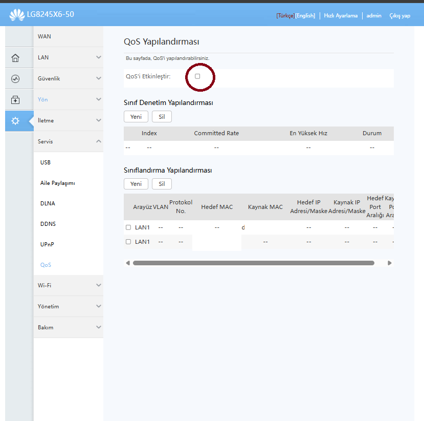

Burada en önemli dikkat edilmesi gereken husus kırmızıyla yuvarlak içine almış olduğum qos ayarını AKTİF ETMEMEK
Fabrika ayarında bu ayarı seçili geliyor ama bu modemin öyle güzel bir yönetim sistemi var ki indirme ve yükleme tarafına öncelik vererek hızlı da limitlemeden herhangi bir hız kaybı yaşanmadan Şişme iyi ve dalgalanmayı engelliyor
