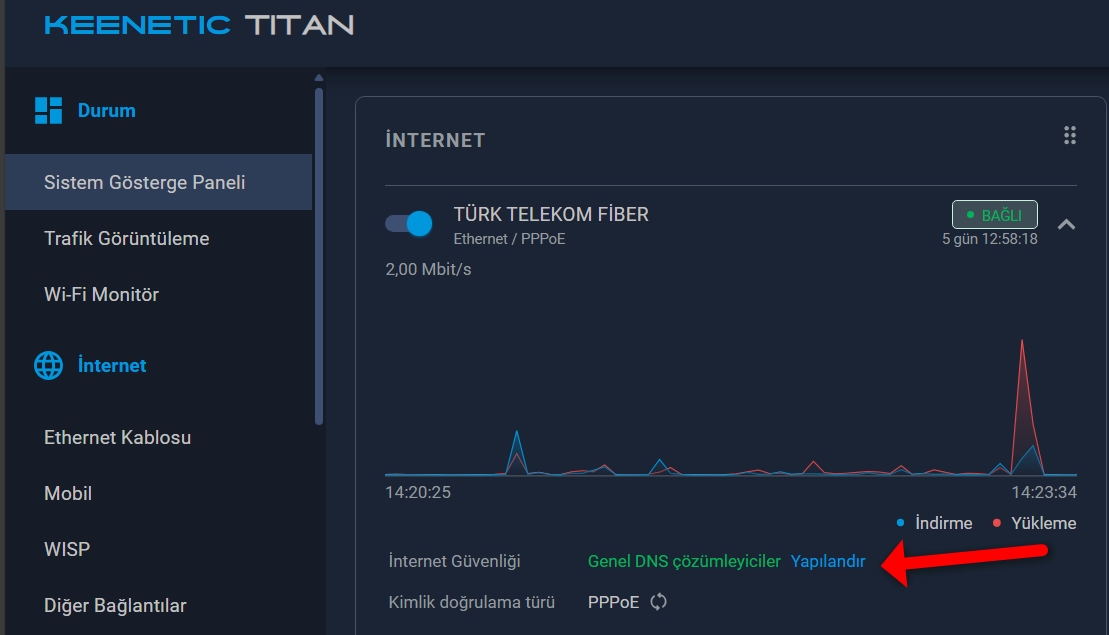

bence bu dns kısmının da geliştirilmesi gerekiyor. mevcut hali bence hiç basit değil ve kolaylaştırılması lazım. sistem gösterge panelindeki bağlantıda yer alan dns numaralarına klik atıp, İnternete VDSL/ADSL bağlantısı sayfasına giriyorsun ama dns namına bir şey göremiyorsun. sonra gelişmiş pppoe ayarlarına klik atıyorsun anca öyle görüyorsun. bu sayfada ise dns ekle var ve altında da isp'den gelen dnsv4'ü yok say seçeneği var. yani ben bu güne kadar hep geçerli dns adreslerinin görüldüğü sayfada, manuel dns kullan seçeneğini gördüm. bunun lisansı mı var acaba da keenetic bunu tercih etmemiş? yani dns ekleyeceğim ve sonra isp'den gelen dnsv4 ü yok sayı işaretleyeceğim. neyse.. esas şunu soracağım. adguard dns üyeliği için basit bir arayüzü yok. bunu yapması lazım keenetic'in. mevcut ayarda tls, doh için adresi girdikten sonra buna bir de SKPI YANİ fingerprint olarak belirtilen kısmı da doldurmak gerekiyor. bunu adguard vermiyor. aslında bulabiliyorsun ama ben bir kere denedim baktım cihazı görmedi uğraşasım gelmedi. halbuki kullanıcı adı ve şifrem var. bununla kolay bir şekilde login olduğum cihazım var. keeneticte bu özellik yok.

Burayı diyorsan ilk görseldeki yeri tıklarsan direkt dns girme sayfasına gidiyor, 2. görsel, artı burada dns girince manuel diğer dediğin yere dns girmene gerek yok adguard olayını bilmem paralı olanı almadım.

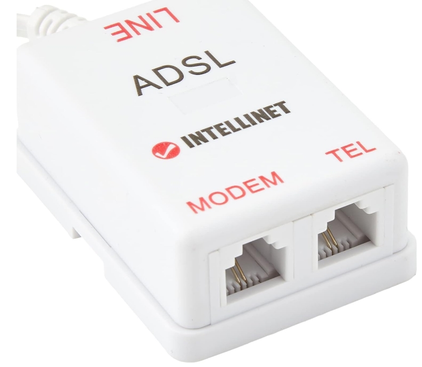

Buradan bilemeyiz ama genelde tt kaynaklı o sorun internet kesilince turuncu olur. Olmadı fişi çek tak
4 ay
Cevap için teşekkürler sorun çözüldüğü icin mesajımı sildim, muhtemelen sorun TTNet kaynaklı çok sık olmaya başladı ...
Bu mesajda bahsedilenler: @mito1172
4 ay
Evet bende adsl varken çok olurdu modemden şüphe duyardım hep ama öyle değil birde ev telefonun varsa ve arada splitter varsa oda arızalana biliyor ve kesinti yapıyor

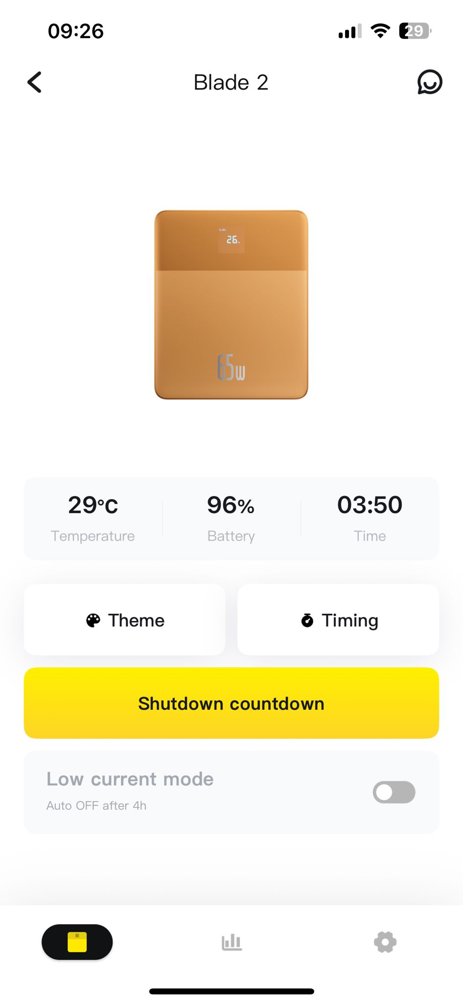

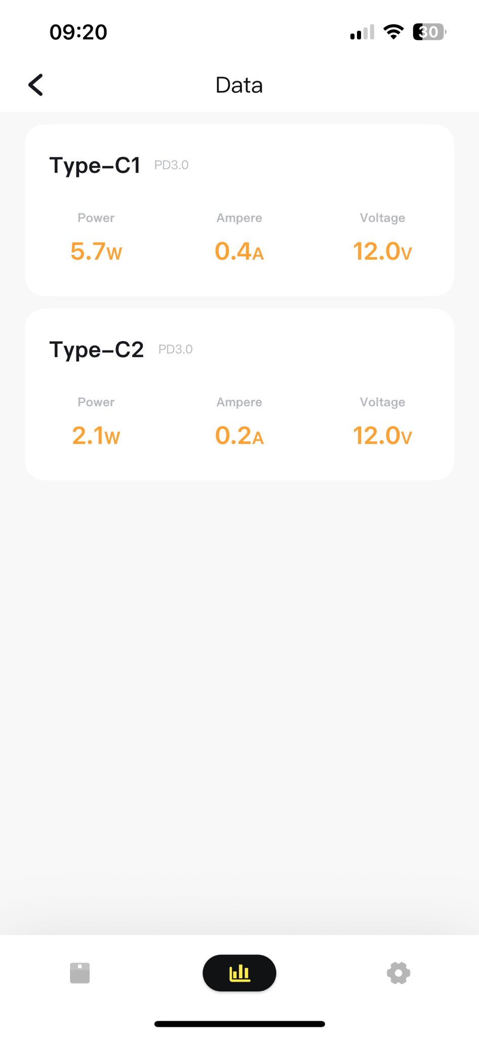

Bugün planlı kesinti dahilinde 9:00-12:00 saatleri arasında 3 saatlik elektrik kesintisi oldu. Nihayet tam anlamıyla test ederek sonuca ulaştım.
Ekran görüntülerini 10dk. kullanım sonrasında kaydettim. 2 cep telefonu ve 1 bilgisayar kablosuz ağa bağlı şekilde çalışırken HeroDSL 0.4-0.6A arası bir akım çekti. Görsellerdeki C1 portu HeroDSL, C2 portu ONT cihazına bağlı.
2A değeri maksimum yük altında tüm ethernet portlarını ve USB portunu kullandığı zaman ulaşacağı değer olarak belirtilmiş. Normal kullanımda bu değere çok uzak şekilde çalışıyor.
Haliyle 12v 1.5A destekli powerbank ile de kullanılabilir sonucu çıkıyor.
Toplamda 4 saat kesintisiz güç sağlayabildi.

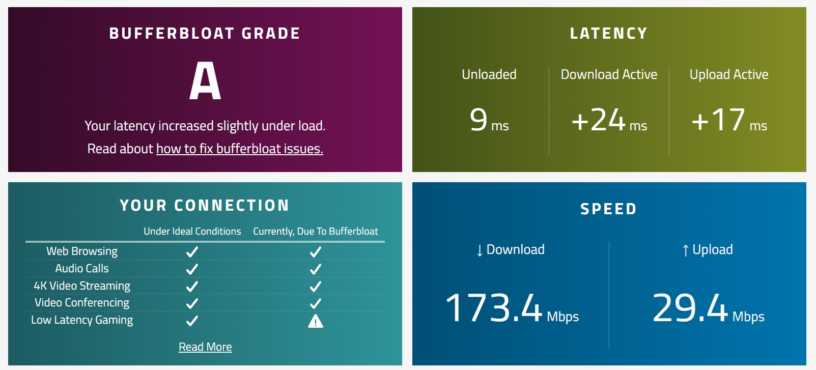

Ayrıca bu site yalancının teki 1. testte C çıktı 2. testte F çıktı 3. testte A çıktı hade lan taştaş mı geçiyorsun kötüyse hep kötüdür

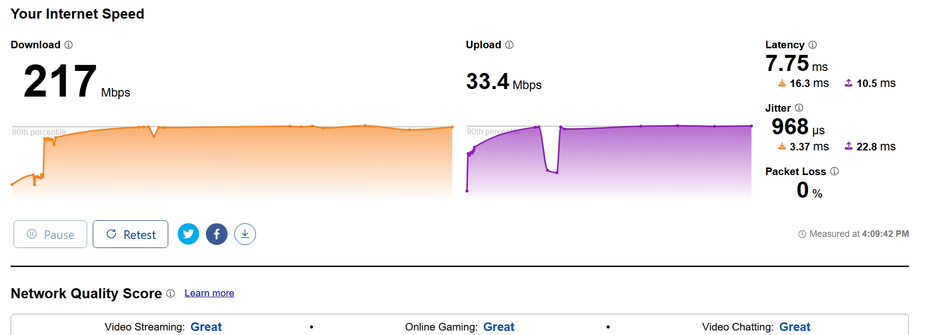

Olaydan kastınız nedir anlamadım ama Keenetic'lerde IntelliQoS denilen şey bu anlatılan zaten. Ayrıca testin kablolu yapılması gerekiyor:

Çıkan Harften çok, yük altındaki download ve upload değerleriniz çok yüksek olduğu için stabil bir sonuç alamamanız normal.

Download latency düşmesi için yüklenen şeyden bahsettim IntelliQoS aynı olaysa tamam Testi kablolu yaptım zaten

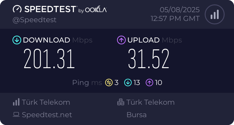

O dert değil de her test farklı mı çıkarmış aynı dakikalar dadownload latency 13 ve upload latency 10 civarı nesi yüksek

Bende doğru ayarlar ile download +4 , upload 0 olarak ekleniyor. ideali zaten 0-5 arası olması.
Testi alttaki linkten yapın. Orada da aynı sonuçları görüyorsanız biraz daha ayarlama yaparsınız.

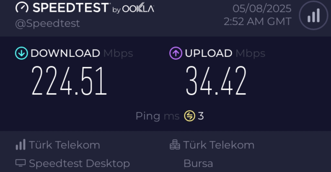

Ayar yok zaten IntelliQoS falan yüklü değil de bu kadar tutarsız sonuç görünce insanın inanası gelmiyor ki gördüğüm her şeyi takılmadan açan internet varken
bu çıktı

o kadar da kötü bir test değil ama. bence test sonuçları tutarlı. ayrıca +24 ve +17 değerleri, qos için kabul edilebilir, güzel değerler. illa ki sıfır yapmak gerekmiyor. zaten qos'in etkili olduğunu yapılan ayar ile görebiliyorsan eğer, donanımın yazılımı görevini yapıyor demektir. bundan sonrası ise iss'e ait. 200'mü aboneliğin? sanki 25Mbps download'a yönelik kısmış görünüyorsun. bu bile çok bence ama ne kadar kıstın acaba? bazı modem/router modellerinde, mesela tp-link'i örnek verelim. qos ayarı barındıran modellerin bir kısmında, her iki yönde de ayar imkanı verirken, archer vx1800v modelinde sadece upload yönünde qos ayarı imkanı oluyor. neden download için yok dediğimizde ise cihaz bunu zaten yapıyor ve latency değeri de aşağı yukarı senin bu testte almış olduğun değere yakın oluyor. tabi upload değeri böyle olmuyor. default olarak, ben dyiyeyim üçlü sen de ikili rakamlarda dolaşıyor. ne zaman ki ayar yaptın, o zaman tekli rakamlara da düşebiliyor. bu arada sağ alt köşedeki ünlem işaretini yok edeceğim diye uğraşma bence.

IntelliQoS kurulu değil dostum bir şey kısmadım tarayıcı da bazen öyle çıkıyor pc den yapılan teste bak altta
