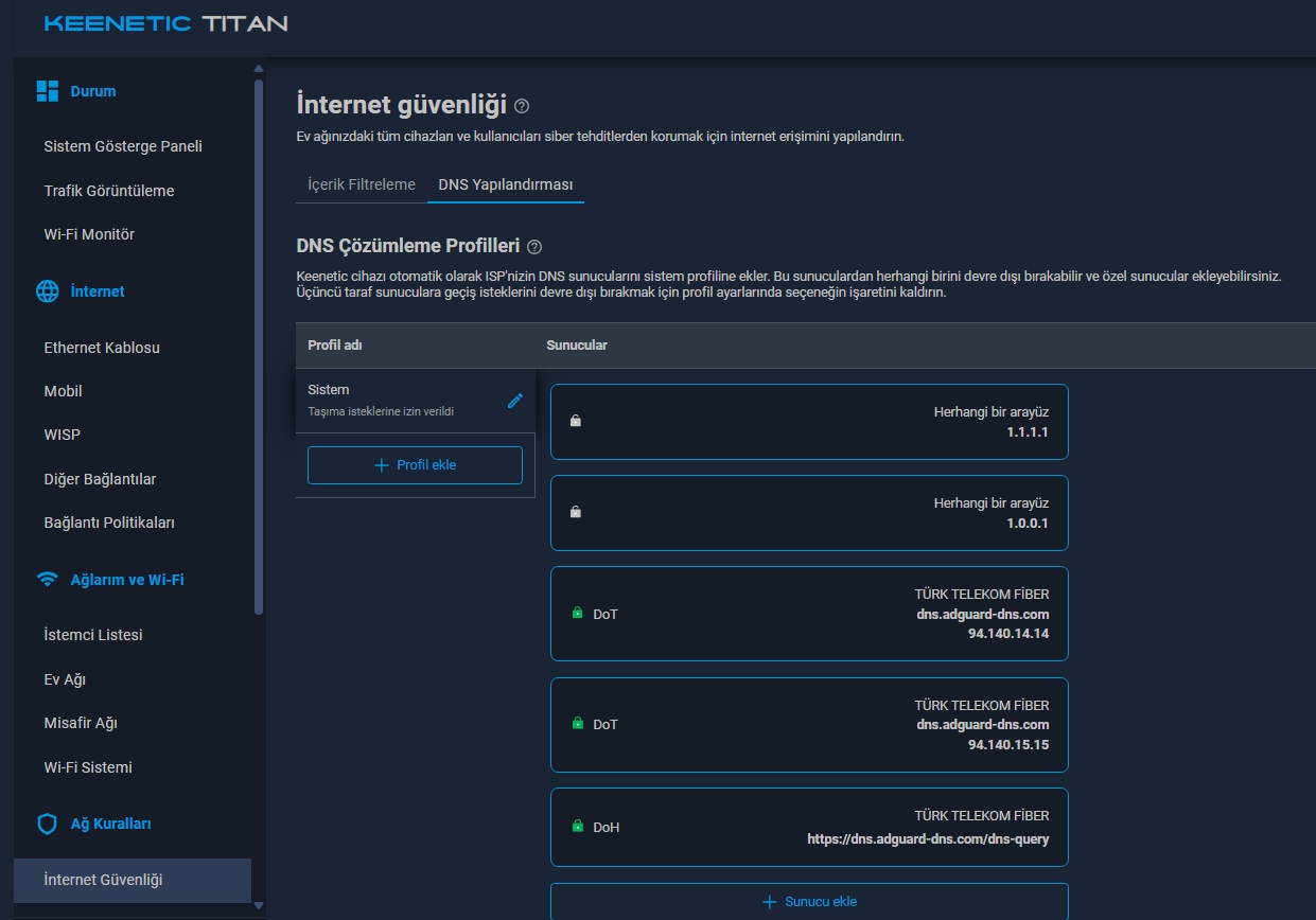

tablette de giremiyorum. farklı tarayıcı denedim olmuyor. ben kesinlikle modemin reklam engelleyicisinden kaynaklı olduğunu düşünüyorum.
Bu mesajda bahsedilenler: @mito1172
Z
5 ay
NextDNS ve SafeDNS in tiklerini kaldırınca böyle görünmeye başladı. Farklı tarayıcıda da engelleniyor sayfalar.
Bu mesajda bahsedilenler: @micro77
5 ay
Orada yazılı olan DNS adresleri AD-Guard DNS adresleri olduğu için sorun yaşıyorsunuz. Onları 1.1.1.1 ve 1.0.0.1 olarak değiştirin. Cloudflare DNS kullanmaya başlarsınız.
