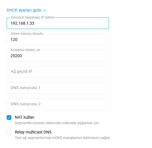

Bu modemde dns sunusucu olarak adguard veya pi hole yüklediğimiz cihazın ip sini nereye girmemiz gerekiyor bilginiz varmı. Büyük bir ihtimal Ağlarım> Ev ağı bölümündeki DHPC sunucusu kısmına eklemiz gerekiyor sanırım.

Benim kafamda oturmuyor bu sistem. Anladığım kadarıyla Rapsberry'e gerekli bileşenleri kuruyorsun. Sonra internete Keenetic üzerindne bağlıyorun. Peki evdeki diğer cihazlarda keenetic üzerindne internete çıkarken kendi halinde çalışan pi'nin ne faydası var? Acaba pi'nin aldığı lokal ip'i diğer cihazlarda DNS olarak mı girilecek?
Evde, boşta duran bir pi4/4gb var. biraz da zamanın var. Eğlence arıyorum kendime. Anlatırsanız denerim
3 ay
pi nin lokal ip sini sabit yap bu ip yi keenetic de dns olarak gir. Bu kadar olması lazım

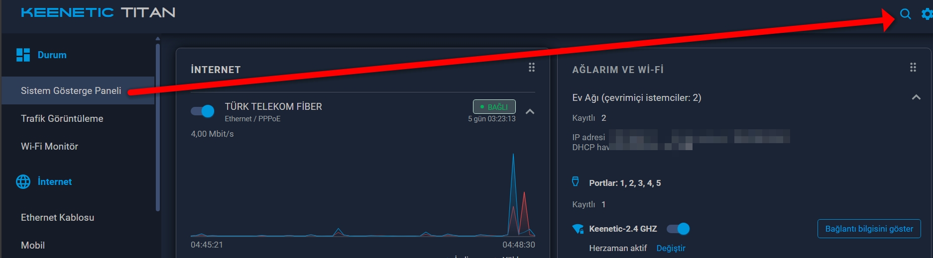

İşte bazen bu son sürümlerde dil paketi seçili olmuyor tr dil yüklenmiyor son sürüm bu 4.2.6.3
Bende ayarlarda varsayılan var onu seçersen renk beyaz oluyor alt görsel birleşenlerde tema yok galiba görmedim ikinci görselde de tr dil paketi seçili mi ona bak

Bu görünüm olayı yeni geldi öncesinde tarayıcı eklentisi olarak vardı şimdi yazılıma entegre edildi. Evet sol menüye konabilirdi ama koymamışlar fakat çok da gizli yerde değil giriş yapınca ilk sayfada çok da dert değil aslında başka renk yok diye biliyorum
