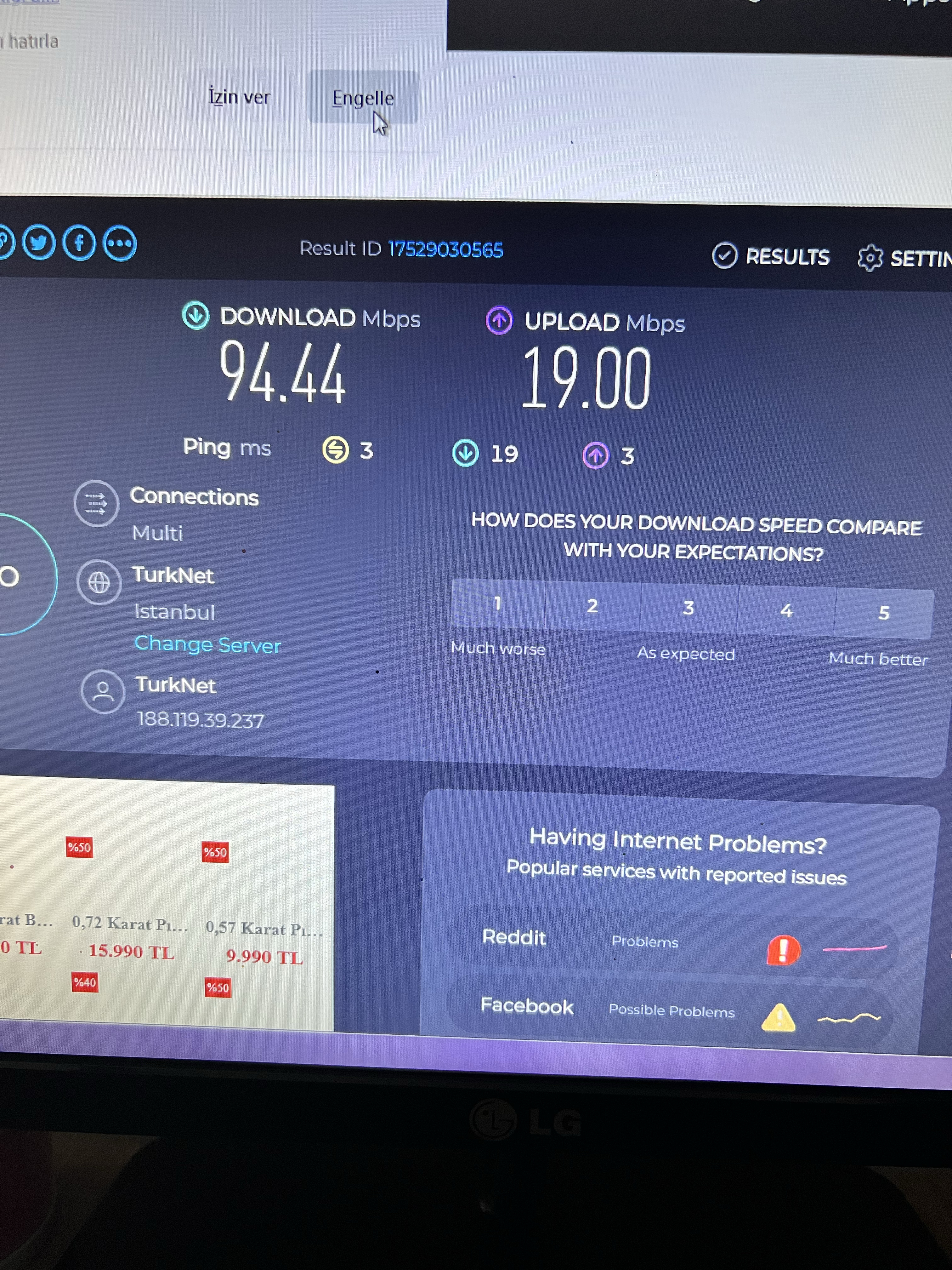

Tplink e kablo ile bir pc bağlayıp öyle test yapın bir de.

Evet tplink e bağlı pc den yaptığımda böyle çıkıyor
Tp link in kablosuz ayarlarında sıkıtnı var muhtemelen
Nerede olabilir sıkıntı hangi bölümde
Bu mesajda bahsedilenler: @KYTECHNGAMING
6 ay
Yük altında ping süreleri de arttığına göre bir yerde sorun olduğu kesin. Kablo ile bağlı olup bu kadar fark olmaması lazım.
Bu testi yaparken telefonun tplink ağına bağlı olduğuna eminseniz;
Tplink'e kablolu bağlantı yapıp bilgisayar ile test edin. Hız normal ise kablosuz ayarları ile ilgili bir sorun vardır. Kablolu test de benzer sonuçlar veriyorsa gelen kabloda bir sorun olabilir.
Yine test etmek için tplink'i keenetic'in yanına götürüp orada kablo ile birbirine bağlayın. Sonra telefondan tplink ağına bağlanıp test edin.
Bu mesajda bahsedilenler: @bariscapt
6 ay
Tplink 2.4ghz de mi bağlanıyor? Telefonunuz 2.4ghz 72 mbps ile filan bağlanıyorsa kablosuzda aldığınız değerler normal sayılır bu arada.

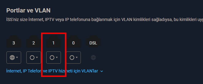

Arkadaşlar merhaba,
13 - 14 yıllık Asus DSL N17u modem macerasından sonra dün modem bir anda tepki vermemeye başladı ve arayışlar sonucunda bugün Hopper modem aldım. Dün geceden beri yaptığım araştırmalar sonucunda modem şöyle güzel böyle güzel diye hevesle kurduktan sonra bütün hevesim kursağımda kaldı.
Asus modemin 5ghz bağlantısı olmadığı için evimde Xiaomi nin AX3600 routeri var. Routeri modeme bağladım ancak router internete bağlanamıyor. İşin ilginç tarafı routerin ethernet kablosunu WAN portundan çıkartıp farklı bir Ethernet porutuna bağladığım zaman internet var ancak WAN portunda iken yok. Diyeceksiniz bu şekilde kullan ne olacak, bütün ayarlarımı internet takibini yaklaşık bi 5 yıldır bu cihaz üzerinden yapıyorum ve bütün ev ağım buna bağlı.
Şimdi işin ilginç bir kaç noktası var destek olabilirseniz sevinirim.
Router i WAN portuna taktığımda router arayüzü çalışıyor ve internete bağlanabiliyor, ancak kablosuz ağına hiç bir cihaz bağlan(a)mıyor. Sadece cihazın kendi sistemi internet e bağlı kalıyor.
Eğer router i normal bir ethernet portundan bağlarsam, bütün cihazlar internete bağlanıyor ve işin ilginç tarafı ben bu bütün ekipmanları Keenetic in arayüzünde görebiliyorum ancak router çevrimdışına geçiyor. Bu problemi nasıl çözebilirim. Çözdükten sonra modemin wifi sini kapatacağım. Yardımcı olabilirseniz sevinirim.
Modemdeki ethernet bağlantısını 1 numaralı porttan yapmaktayım.

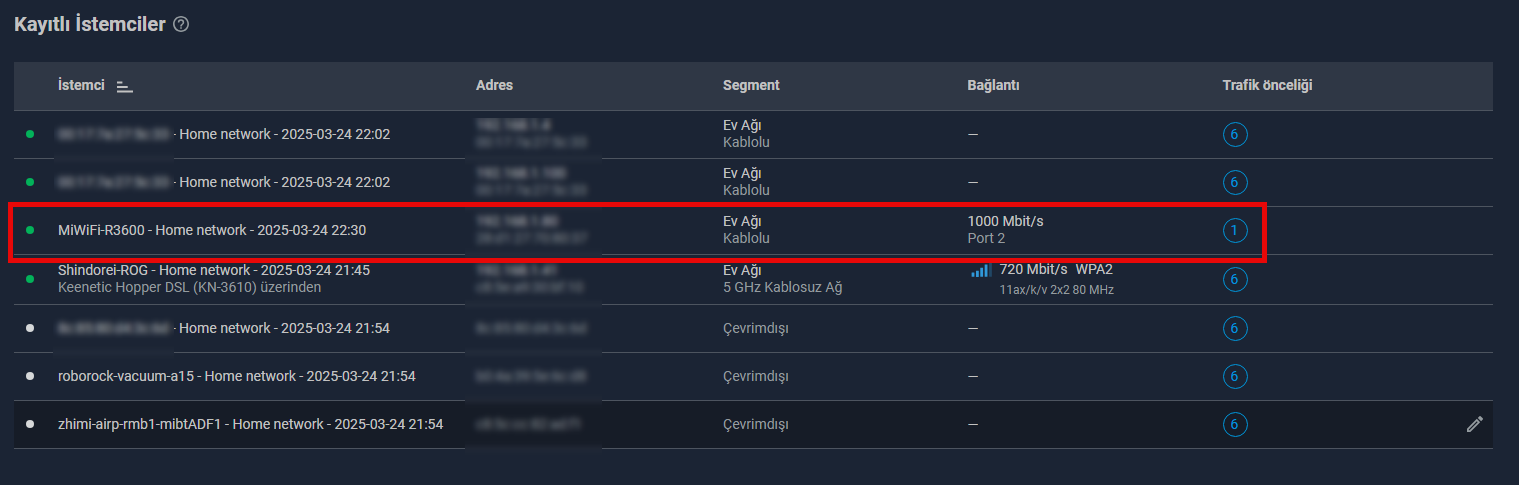

Router WAN portundan Bağlı olduğunda;

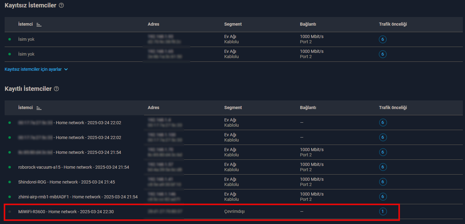

Router LAN portundan bağlı olduğunda;

Bir tapoloji hatanız var da yazdığınızdan çıkaramadım desem yeridir.
Mantık olarak bir lan portundan Xiaominin wan tanımlı portuna takacaksınız. Durum bu kadar. Portlar ve Vlan diye attığınız yer bir arayüzün internet/iptv/telefon mu olacağına karar verdiğiniz yer olur.
Sizin bu ekrandan yukarıda yapmanız gereken tapolojiye göre birşey yapmanıza gerek yok.
Hatta bu ekranda bağlatıyı sil yaparak 0-1-2-3 portlarının hepsini Lan portu olmasını sağlayabilirsiniz. Siz 3'ten takıyorsunuz wan portunun Xiaomiye bağlantı vermesini deniyorsunuz galiba. WAN portu giriştir. Çıkış değil.

Aynı ip bloğunda çalıştıkları için WAN portuna takarsanız çakışma oluyordur. Diğer portlara taktığınız zaman hub/swtich olarak çalıştığı için ip yönetimini keenetic yapıyor ve sorun olmuyordur.
6 ay
Anlatamamış olabilirim.
Hopperden aldığım LAN çıkışını xiaominin WAN portuna taktığım zaman sadece router kendi yazılımı ile bağlanıyor. Normalde router a bağlı ekipmanların hepsi düşüyor internetten.
Ancak xiaomi router i hooperin LAN çıkışından routerin LAN çıkışına bağlarsam o zaman router üzerinden bütün herşey çalışıyor routerin kendi arayüzü hariç. Keenetic modemin muhtemelen bir ayarı var.
6 ay
İki cihazın ip blokları nedir? Eğer xiaomi sadece wifi yönetsin istiyorsanız tekrarlayici modunda gibi olmalı.
Yok ben dsl datasını aktarayım sadece diyorsanız farklı ip bloğu da olsun. Tabiki yine de her zaman o dayanın da koprulenecek şekilde aktarılması ve pppoe nin ana cihaz da olması ve tüm cihazların orada yonetilmesini tavsiye ederim.
Bu mesajda bahsedilenler: @shindorei
6 ay
Sadece Wifi tarafında olsa benim için kafi. Statik ip ile denememiştim o şekilde deneyeceğim.
