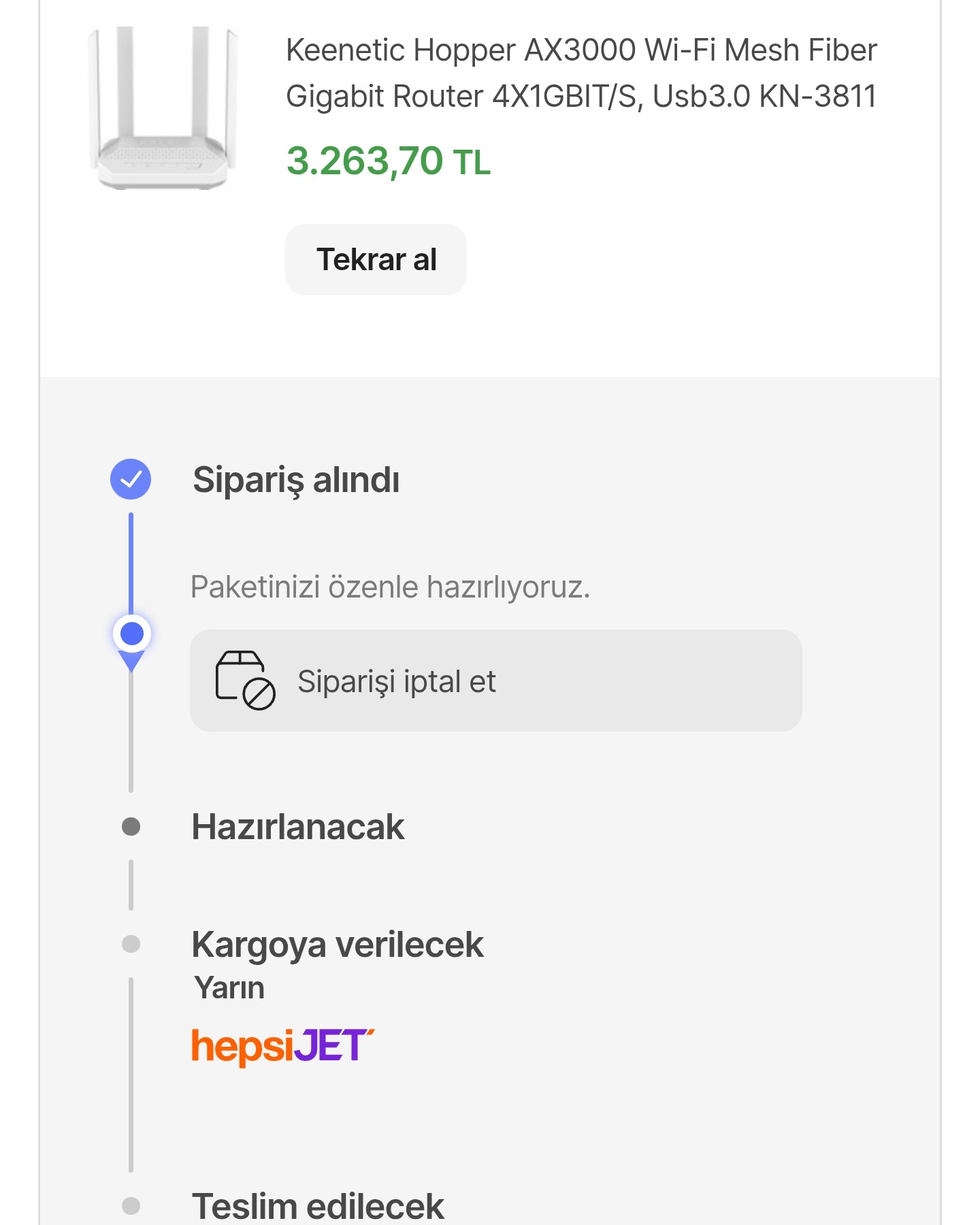

Router dağıtıma çıkmış gelince kurcam inşallah
Hepsine saldırmadan adım adım gitmek lazım bu vpn işi acele değil daha bi kullanmaya başlayayım
