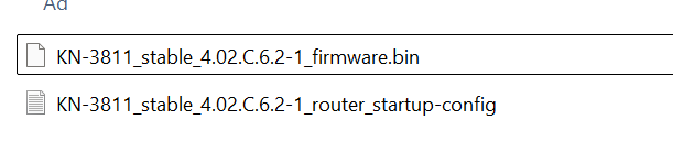

Hopper son kararlı sürümü yükledikten sonra diğer odadaki farklı marka routerlerin fişini çıkarıp takmayınca wifiye bağlanmıyorlar.Bağlantı kopmaları yaşamaya başladım. Eski KN-3811_stable_4.02.C.6.2-1_firmware.bin yedeğimi yükledim. Bu 2 dosyayı yedeklesem yeterlimi?

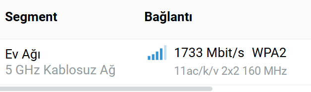

birde bu bağlantı durumu bazen 2400 oluyor bazende 1733 düşüyor bunun nedeni nedir?

Önceki sürüme dönmeniz yeterli olacaktır.
Config'i içeri tekrar atmaya pek gerekli olmaz. Duruma göre bakarsınız.

Teşekkürler öyle yaptım.
Bağlantı durumu bazen 2400 oluyor bazende 1733 düşüyor bunun nedeni nedir?

Kablosuz sinyaller etkilenebilir. Etkilenmes nedeni ile de iniş çıkışlar bu şekilde raporlanabilir.
Bugüne kadar aralıksız sabit 866, 1200, 2400 de durduğunu hiç görmedim.

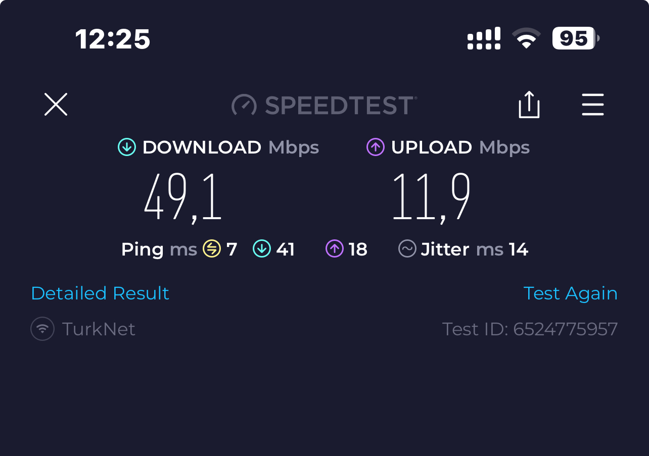

Kemal bey selam
Şuan test ettim başka internet yükü yok tv bilgisayar vs sadece telefon bağlı
100 olan salondaki ana 3811 yanında ölçtüm
49 olan yatak odasındaki tplink onunda yanında ölçtüm
Hadi 3811 vaad edileni alıyor gibi 100 ama tplink 49 da kalmasını anlayamadım
Normal mi buddy alsam da böyle mi olacak acaba
Bu mesajda bahsedilenler: @KYTECHNGAMING

Tapolojinizi görmeden bilemiyorum şu anda.
Kablo ile data alıyorssa 100'ü de rahatlıkla o cihazda görmelisiniz.

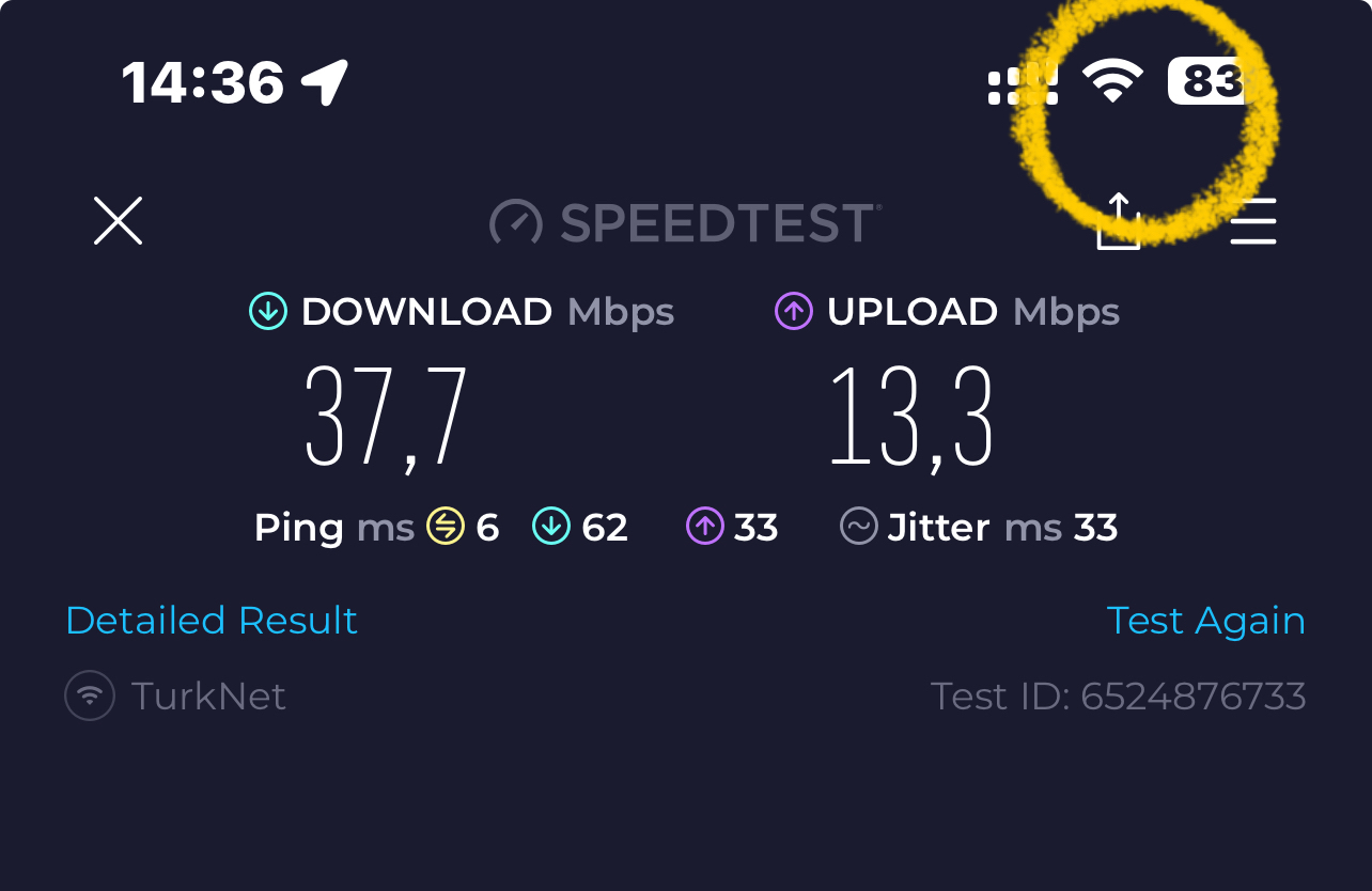

2. ekran görüntüsünde kablosuz sinyali düşük görünüyor. Hala 3811'e bağlı olabilir mi?
Öyle değilse tplink cihazın kablosuz ayarlarında bir sorun olabilir.
Bu mesajda bahsedilenler: @bariscapt

6 ay
Sinyal seviyesinin anlık değişkenlik göstereceğini düşündüm de gidip Hopper'a bağlı kalmış olabilmesini hiç aklıma gelmedi. Doğru tespit gibi geliyor.

Orijinalden alıntı: KYTECHNGAMING
Otomatik geçmiyor zaten benim wifi arka odadan salona gelince manuel bağlanıyorum 3811 e
Yani düşük olan 3811 e bağlı olamaz yanına gelip wifi seçtim bağlandım tp link e ölçtüm durum böyle
6 ay
Orijinalden alıntı: mcgoktug
Tekrar denedim durum böyle
Bu mesajda bahsedilenler: @mcgoktug
