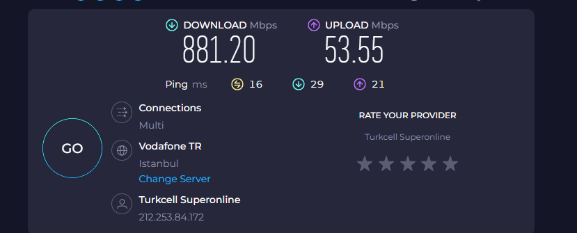

Arkadaşlar sanırım keneetic yüzünden internetimde problem var.
SOL 1000/50 fiber kullanıcısıyım, SOL modemden kurtulup bütün bağlantıları Hopper'a yaptım. IntelliQoS falan açmıştım şimdi onları kapattım hızlar bu şekilde. Problem SOL'da zanettim servis geldi SOL modeme bağladık 900 mbitlere döndü hız sonra keneetice geçtim yine hız düştü. Sebebi nedir?

Paketinizin upload sınırı 50mbit ise Keenetic ile 118Mbit çıkması garip olmuş.
MAC klon yaptınız mı? Normalde bir etkisi olmuyor ama böyle durumlarda sorunu çözdüğünü de gördüm.
Testi kablolu yaptınız değil mi? Sorun kablosuz da mı yoksa genel mi tespit ettiniz mi?

Direkt bilgileri çektiği için Mac klonlama ihtiyacı duymadım, onu da denedim sonuç aynı.
İkiside kablodan, kablolarda aynı.
Şimdi SOL modeme kabloyu taktım ve test sonuçları şu şekilde

Statik ip mi kullanıyorsunuz? Test yaparken Public WAN IP adresiniz 2 cihazda da aynı görünüyor.
CGNAT içindeyseniz ve size sürekli aynı CGNAT bloğundan ip atanıyorsa (haliyle aynı public ip adresi değişmez) cihaz değişimi ondan garip sonuçlar doğuruyor olabilir.
Cihazı söküp 5dk ara vererek tekrar değiştirmeyi deneyebilir misiniz? ONT cihazını da yeniden başlatın.

SOL upload hızlarını 150 yaptı ancak pek stabil değil.
Keenetic ana sayfası açık iken speedtest başlatın ve Keenetic'in CPU kullanımını gözlemleyin. Ayrıca IntelliQoS sayfasını paylaşabilir misiniz?

Evet Statik IP. O olmadan da denedik sonuç aynı. Yaklaşık 1 haftadır bu saçma sapan problemle boğuşuyorum. Telegram grubuna sordum bilen çıkmadı, modem zayıf 3811 al diyen var(zaten 3810 zaten 1 gbit ethernet portlu), Destek hattından Mustafa bey ile bu hafta sadece 3 saat bu problemle uğraştık. Tak çıkar tak çıkar, her yol denendi olmadı. Artık çok tak çıkar yaptığımızdan dolayı SOL yukardan arıza algılıyor ve eve servis gönderiyor :)) Bu problemi aşabilirsek bide tv+ derdi var. Bu kadar çile çekeceğimi bilseydim almazdım hiç. SOLda olmadığı için amacım sadece QoS ayarı yapmaktı.

Muhtemelen denemiş olabilirsiniz ama aklıma gelen son bir kaç şey daha var. Cihazda yada cihazın yazılım sürümü ile ilgili bir sıkıntı olma ihtimalini test etme şansınız oldu mu?
Keenetic'i başka bir hat ile yada başka bir yerde denediniz mi?
Cihazı sıfırlayıp yeniden kurmayı denediniz mi?
Cihazı yazılım sürümünü beta yazılımlara yükselterek denediniz mi?
Wan portunun Gigabit bağlantı yaptığını arayüzden kontrol ettiniz mi?
