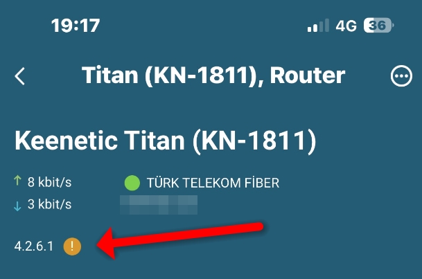

Benim çözemediğim ufak bir sorum olacak sizlere mümkünse cevaplarsanız sevinirim. Modemi aldığım gün güncelleme geldi ve güncelleme yaptım tekrar başlattım, ancak yazılım versiyonu üzerinde 4.2.6.1 yazan yerde bir ünlem işareti var! Bu nedendir baktım yeni bir güncelleme yok, oraya bastigim zaman beni yazılımla ilgili bilgilere yönlendiriyor.

Yüklü 4.2.6.1 sürümü Kararlı Sürüm'dür. Güncelleme ayarlarınız otomatikte değil ve kanalınız Önizleme veya Geliştirici'de ise ünlem işareti daha güncel sürüm olduğunu hatırlatır. Güncelleme kanalınızı kontrol edin, Kararlı'ya alın.

Kararlı seçili hocam.

Web arayüzünde de öyle mi acaba, kontrol ettiniz mi? Diğer türlü mobil uygulamada olan bug olabilir, iPhone kullanıyorsunuz heralde...
Son bir öneri, router'ı fişten çekip biraz bekleyip tekrar takın. Telefonda da (iPhone'ları bilmiyorum, varsa) uygulamanın önbelleğini temizleyin.

Web de göremedim o hatayı, android telefon üzerinden baktım onda da bu hata yok. İPhone uygulaması ile ilgili bir bug sanırım yazdığınız gibi hocam.
Bu durumu iPhone da ilk ben mi yaşıyorum acaba?

İphone da Uygulama bug da kalıyor sanırım bende de aynı sorun oluyor.

İPhone de uygulama bazen saçmalıyor uygulamayı silip tekrar yükle düzelmesi lazım
EKLEME Baktım bende de öyle hatta mesh ile bağlı extra dsl modemi de öyle gösteriyor sorun olmaz takılma

Evet yazdığınız gibi yaptım sorun düzeltildi hocam. Teşekkür ediyorum..
