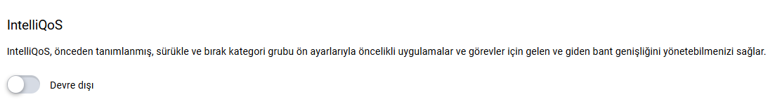

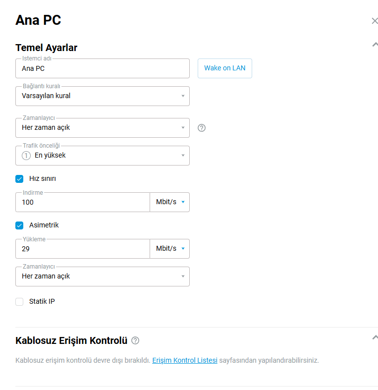

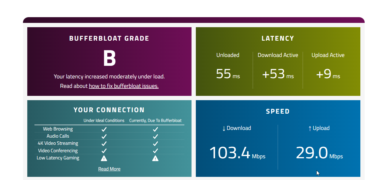

Bufferbloat için birşey sormak istiyorum size.
Şimdi InteliQoS özelliği çok iyi çalışıyor ama tüm ağlara bu kısıtlamayı veriyor. (Aşağıdaki test 100 DL-29 UL) verdim. Genelde Efootball,Bf1,Warzone girince açıyorum bu ayarı.
Ben sadece TEK PC'ye kısıtlama istiyorum, bu menüde aynı ayarı yapmama rağmen bufferbloat sonuçları berbat oluyor. Siz ne öneriyorsunuz burda?

Ben sadece Xbox ve PC için mevcut hızın %10'u kadar keserek optimum değeri yakaladım.
Ancak şunu belirtmeliyim. Comnet kullanırken açık olan ayar, Gigaspeed'e geçince aynı sonuçları vermemeye başladı.
Resimde gördüğünüz üzere ayarı kapattım. Yalnızca hız sınırı var ve şimdi sorunsuz çalışıyor.

10 ay (29591 mesaj)
Bu ayar nerde acaba ? Baktım göremedim. Hızı nerden kıstınız bu menüden mi?
Bu mesajda bahsedilenler: @mcgoktug
10 ay (12677 mesaj)
Evet bu menüden, cihaza özel sınırlama.
Modül olarak kurulan IntelliQoS menüsünde o ayar. Ben hala eski arayüz kullanan sürümdeyim. Yeni sürümde yeri farklı mı bilmiyorum.

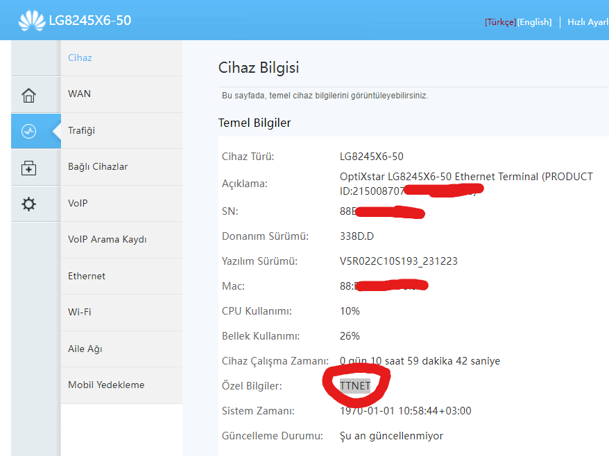

Arkadaşlar bu sabah superonline dan hem sms hem mail geldi. 1 ay denemem için hattımın hızını 1000 mbps yapmışlar. Normalde 500 idi. Akşam eve geldim. Test yaptım. Speed test 500 çıktı. Müşteri hizmetlerini aradı. Modeminize ulaşamıyorum hız testi için dedi. Titan kullandığım için sanırım değil mi. Nasıl ulaşıyor normalde bilmiyorum ama evde internetim var sonuçta. Sadece hızı 500.
Bende kucağımda çocuk var. Bir bakıyım tekrar arayım sizi dedim. Titan kullandığımı görseler sorun oluyor mu yoksa biz bu işi onlardan gizli mi yapıyoruz? Modeme ulaşamadım demesi normal mi? Birde hızım sizce neden hala 500? ☺️ teşekkürler

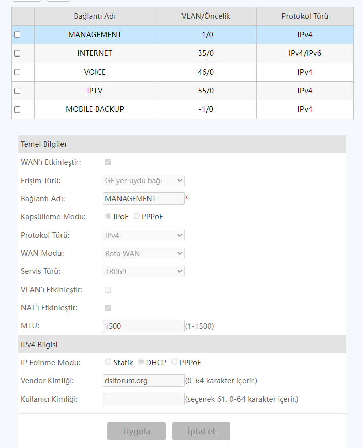

Superonline ve Turk Telekom size bağladıkları Router'ların yazılımını değiştiriyorlar ve WAN(internet bağlantısı) dışında MANAGEMENT adı altında TR069 protokolünü kullanarak kendi sunucularına bir bağlantı daha kuruyorlar. Bu protokol ile cihaza uzaktan erişip ayarları kontrol edebiliyor ve değiştirebiliyorlar. Cihaz yazılımı onlara göre modifiye edildiği için yine bu protokol üzerinden sürüm güncellemelerini yapabiliyorlar. Yeni bağlantılarda ayarların sistemden otomatik olarak alınıp kurulumu yapıyor. Siz kullanıcı adı ve şifre gibi verileri bile girmiyorsunuz.
Müşteri, destek hattını arayınca onlar da bu cihazı uzaktan yönetim ile görmek istiyorlar.
Superonline ve Turk Telekom bu yüzden başka cihaz kullanamazsınız yalanını sürekli söylüyorlar. Başka bir router kullanmanızda bir sakınca yok ancak destek alacağınız zaman verdikleri router bağlı olursa daha hızlı çözüm bulurlar.

Sadece bir kalem ilave bağlantı ayarı ekliyorlar.
