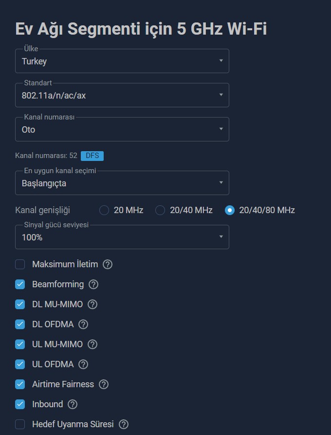

Alt görseldeki menüden gelişmiş ayarlara girip ağ adını görseldeki gibi yapıp şifreyi de değiştirip 2 wifiyi ayırmış olarak deneyin

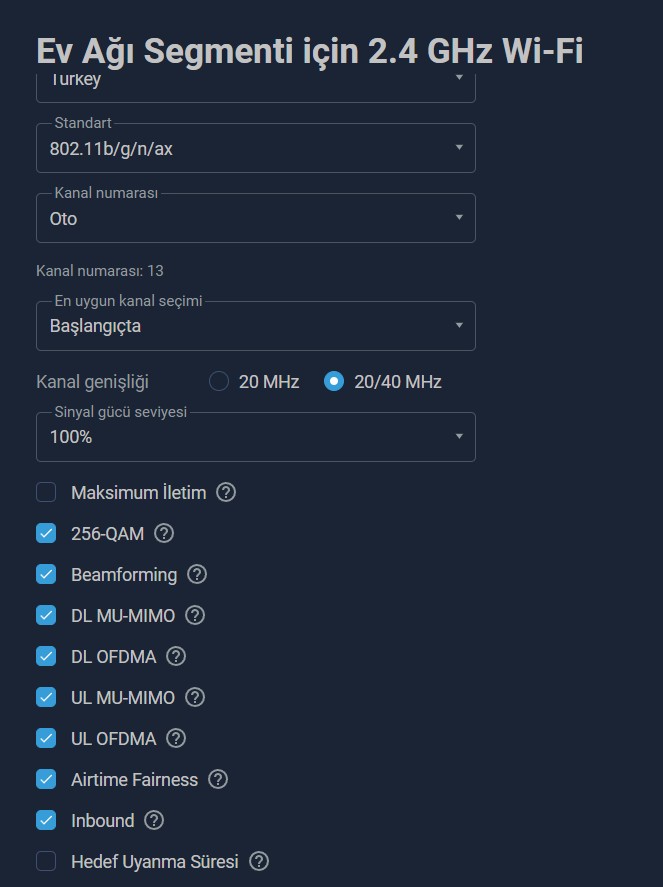

Alt görselde ayarlar böyle değilse yap hatta kanal oto ise onu 8 yada 13 yap dene ve ilk resimdeki yeri kapayınca gelen menüde altındaki ayara bak resim 2

Yalnız o standart yazan yer yanlış 2.4 de alt görseldeki yer seçilmeli

Doğru, AX cihaz o

Aynen gösterdiği görseldeki ayarlar 5ghz için sanki wifiler ayrılmamış gibi ayrı olsa 2.4 ghz şöyle görünür

5ghz de durum böyle

Senin ayarlarda sıkıntı var gibi tarifi dikkatli bakıp yapsan olacak da bence pek dikkat etmiyorsun gibi bir önceki görselin 2.4 ile alakası yok çünkü
2.4 ayrılmış hali budur
SENDEKİ BU
