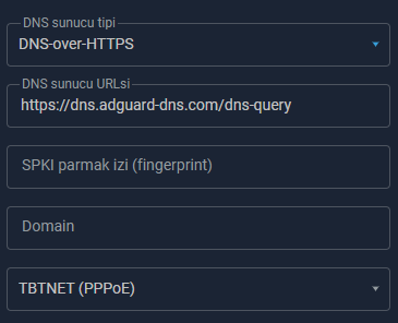

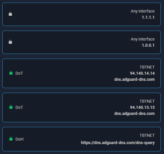

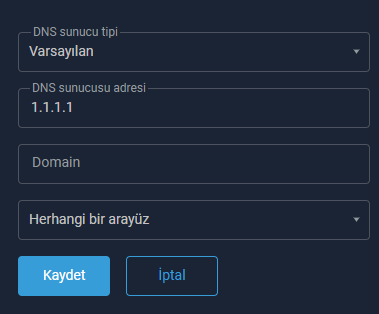

PPPoE kısmında dns adreslerini yok say dedikten sonra 1.1.1.1 ve 1.0.0.1'i "İnternet güvenliği > DNS yapılandırması" kısmından ekliyoruz. Buradaki arayüz "Herhangi bir arayüz" olarak kalabilir.

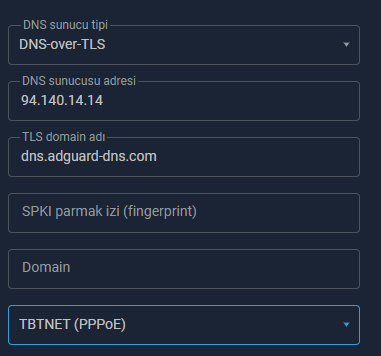

DoH ve DoT kullanacağız peki neden düz dns adresini ekledik. DoH ve DoT adreslerinin formatı domain adresi yapısında. Bu durumda sistem ilk açıldığında bu adreslerin ip adresini çözmek isteyecektir ki istiyor fakat bizim düz IPv4 DNS adresimiz olmazsa çözümleme olmadığı için bağlantı sorunu oluyor. Ayrıca yedek olarakta kullanılmak üzere eklenmesini tavsiye ederim.
Normalde DoT eklerken yine domain formatı yeterli ancak Keenetic özelinde olmazsa olmaz ip numarası istiyor, sebebini bilmiyorum. Muhtemelen bu ekrana domain yerine sadece IP adresi girmekte yeterli. Ben yine de IP ve Domain olarak ikisini de dolduruyorum. Burada arayüz kısmını PPPoE olarak seçiyorum, her hangi arayüz seçildiğinde hatırladığım kadarıyla bir sorun yaşamıştım. Ancak mantıken her hangi bir arayüz seçilmesi daha uygun.
DoH için zaten protokol gereği sadece domain adı var.
Ben testleri bu parametreler ile yaptım, sizin paylaştığınız resime göre CF tanımlamışsınız veya pc tarafında DoH'u kapatmamışsınız.

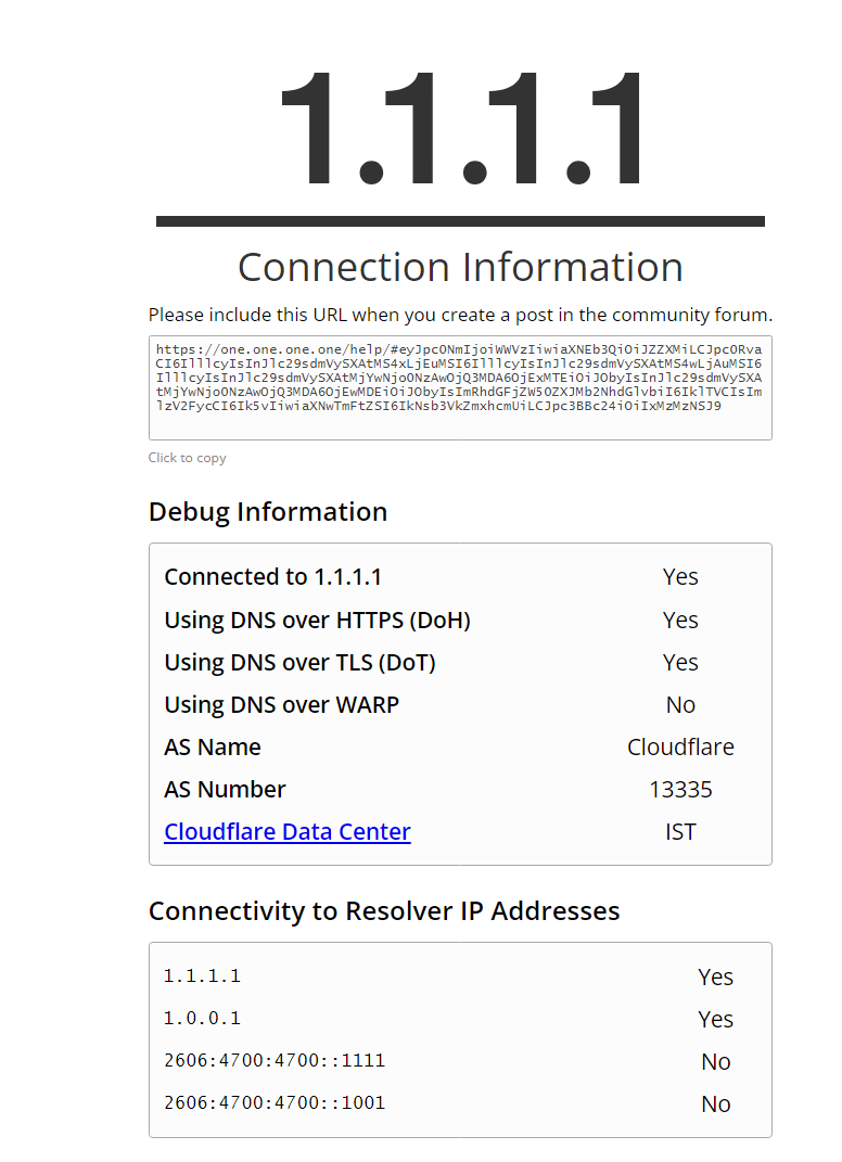

Üstat PC tarafında DNS otomatik'te. El ile yaptığım ayarları kapattım. Tüm yönetimi Router'a bıraktım yani.
Keneetic üzerinde DNS olarak CF tanımladım, evet.
Bu arada "PPPoE kısmında dns adreslerini yok say dedikten sonra" oradaki kutuya DNS girmek ile, İnternet güvenliği > DNS yapılandırması" kısmında 1.1.1.1 girmek aynı yola çıkıyor. Bir kaç deneme yaptım. İkisi de İnternet güvenliği > DNS yapılandırması" kısmına ekliyor. Bilginiz olsun.
