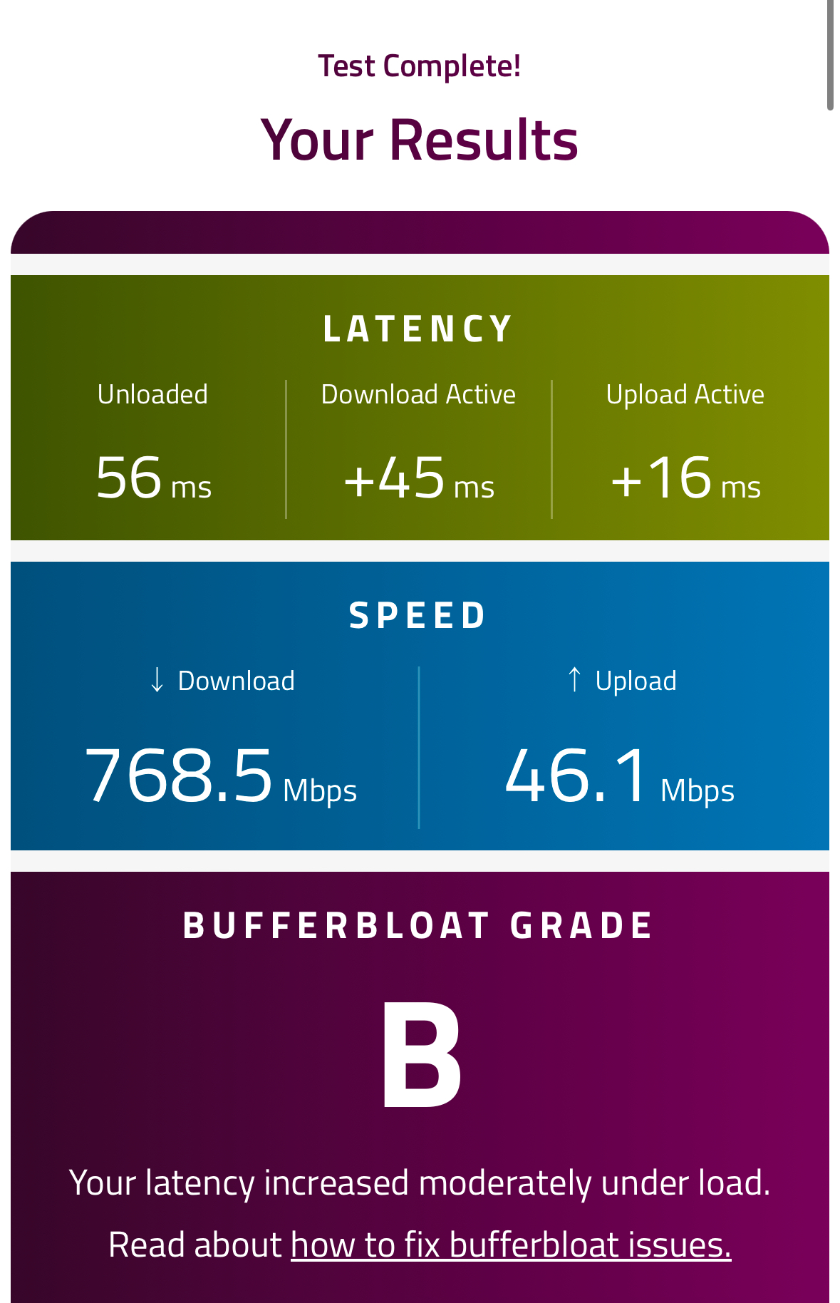

8 ay
o ayarda indirme hızından ne kadar kaybediyorsun bilmiyorum ama, boş bıraktığında veya tam değerleri girdiğinde, bufferbloat testlerin kötü mü çıkıyor? sanki okudum diye hatırlıyorum bir yerde. 1000'lik hızın var ise qos yapmaya gerek yok diye. ama bilgi olarak şunu verebilirim en azından benim gördüğüm: ethernet testleri, wifi testlerine göre hep daha iyi çıkar. wifi testlerindeki bufferbloat test sonuçlarını ethernetteki sonuçlar gibi almak istiyorsan eğer, wifi cihazını ethernetten ana router'a bağlı tutma imkanın var ise bunu yapmalı diye düşünüyorum.
Bu mesajda bahsedilenler: @mcknight
8 ay
Ethernet kablosu çekme imkanım olmadığı için aslında bu yola girdim belki çok ciddi bir avantajı yoktu bunu bilemiyorum deneyerek bakmak lazım. Bufferbloat testinde A-B arası değişiyor sonuçlar A+ görmedim hiç. Hız kaybı olarak ciddi hız kaybı oluyor 500 lere filan düşüyor ama benim için önemli olan gecikmenin azalması, Powerline ürünlere de baktım ama orda da çok kayıp oluyormuş. 130 mbps yazanlar olmuş yorumlarda o yüzden pek girmedim o işe
