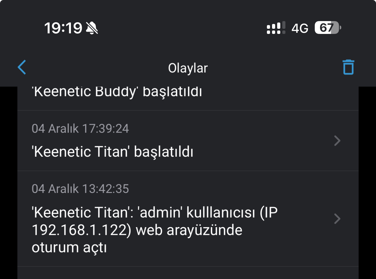

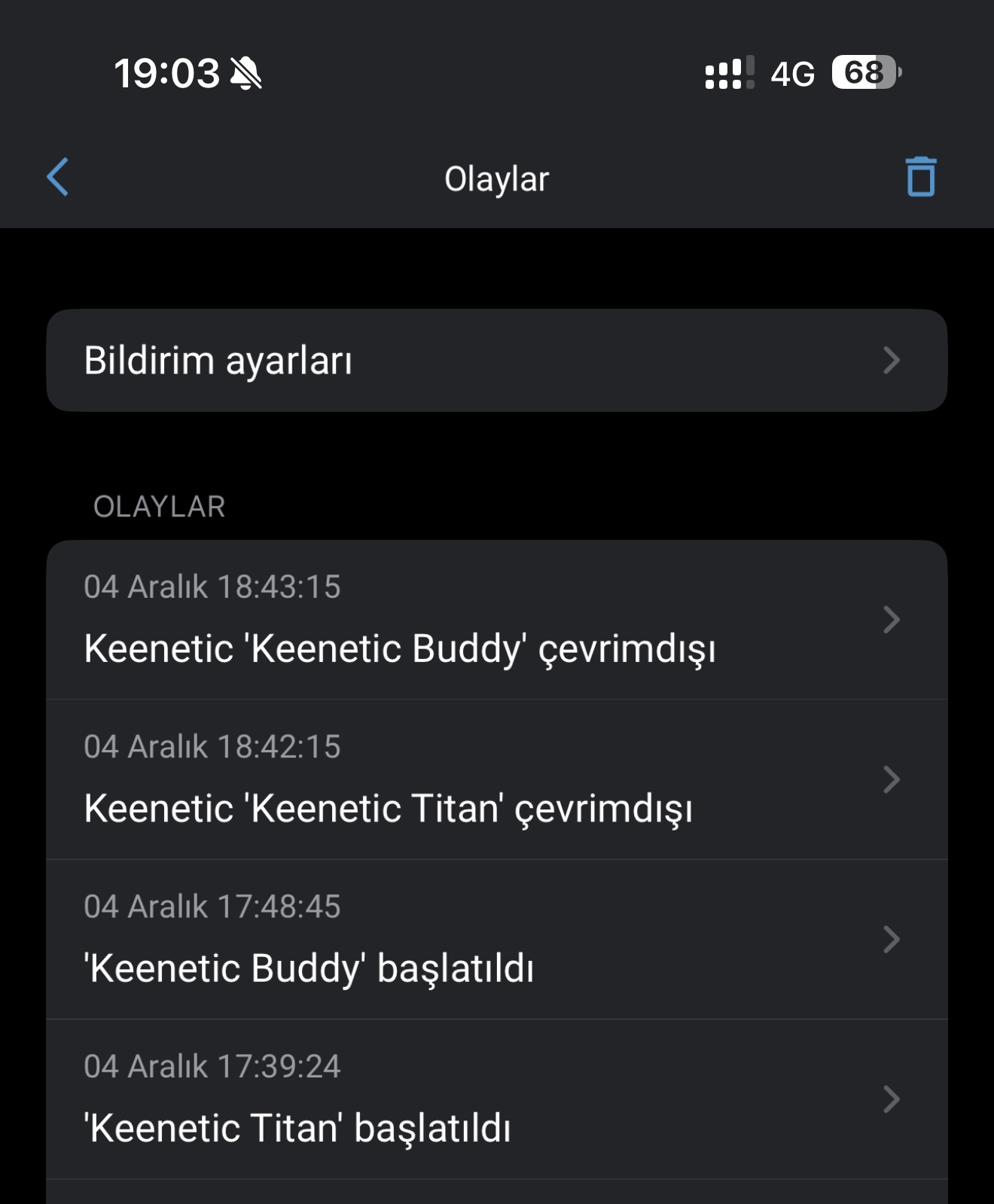

Log lar keenetic cloud da görünüyor. Veya mobil uygulamayı indirirseniz orada anasayfada olaylar kısmında internetiniz kopuyor kopuyor mu log yazar.
