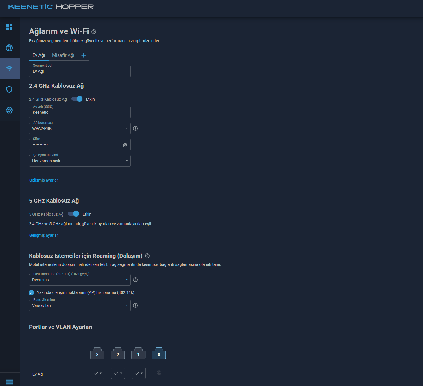

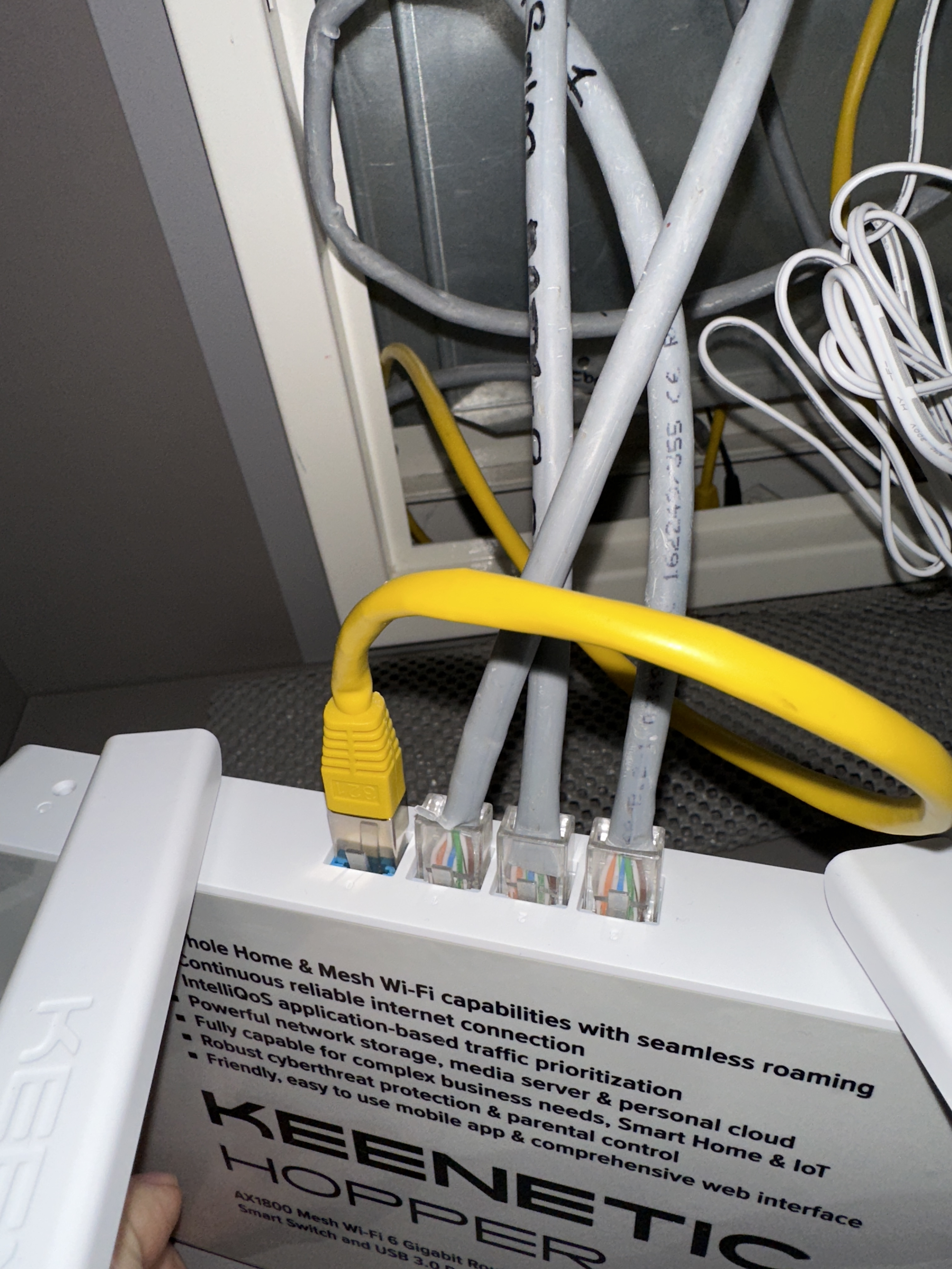

Keenetic hopper dsl+keenric buddy 6 aldım. Modem çok iyi de buddy 6 kurulumu yapamadım. Mesh sisteminde kurdum , ama kablosuz buddy 6 WiFi listte gözükmüyor. Arayüzde ise online gözüküyor. Ne yapmam lazım?
9 ay
Wi-Fi Mesh Sistemi menüsünde görüyorsanız Mesh olarak çalışıyordur. Orada görmüyorsanız kurulumu tamamlamamış olmalısınız.
9 ay
Bu şekilde gözüküyor hocam. Buddy sisteminde direk modeme bağlı gözüküyor herhalde.
Bu mesajda bahsedilenler: @mcgoktug
9 ay
O zaman herhangi bir sorun yok. Başka bir menüde görmeniz gerekmiyor. Sinyalin çok zayıf olmadığı bir odaya takıp keyfini sürebilirsiniz. Zaten ekran görüntüsünde 2 cihazın Buddy üzerinden internete bağlı olduğu görünüyor.
Sanırım kablo ile bağlı. Kabloyu çıkarttığınızda kendiliğinden kablosuz modda mesh olarak çalışmaya başlar.
