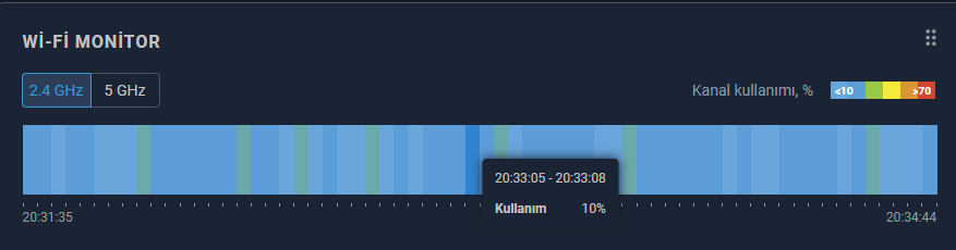

Aynen gösterdiği görseldeki ayarlar 5ghz için sanki wifiler ayrılmamış gibi ayrı olsa 2.4 ghz şöyle görünür
Bu mesajda bahsedilenler: @<< PriSonerS >>
6 ay
5ghz de durum böyle
parazit olsa bunu da etkilemez mi abi?
10 yıllık ttnet modemin aynı yerine koydum yoktu böyle bir şey bunda da olmaz sanırım
farklı bir yer deneyemiyorum dsl kablosu ünite arkasında ulaşamam çekip uzak yere de götüremiyorum :/
6 ay
Senin ayarlarda sıkıntı var gibi tarifi dikkatli bakıp yapsan olacak da bence pek dikkat etmiyorsun gibi bir önceki görselin 2.4 ile alakası yok çünkü
2.4 ayrılmış hali budur
SENDEKİ BU

2.4ghz de kırmızı gözükmesi çok normal değil. Ciddi bir parazit ortamı var gibi.
Oda içerisinde farklı kablosuz sinyali yayan cihaz neler olabilir? Bluetooth, uydu anteni vs... Benzer durum 5ghz sinyalini için görünmüyor mesela.
Ayrıca 2 gündür bir Cosa ile mücadele ettik. Sorun cosa da olduğunu çözdük günün sonunda. Maalesef akılı ev aletleri Wifi tarafından yeni nesil kablosuz standartlarına göre oldukça akilsiz çıkabiliyor. Keza cosa diyorki wifi ayarı mi değiştin beni resetle. Evet sacma ama cidden o gerekiyor. Çünkü loglarda bağlandığını gördüğümüz gibi wifiden düşme nedeni de gözüküyordu. Yeni ft keyi anlamıyorum güncelleyemedim diyordu.
Bu arada kanal 13 mu deniyorsunuz hep. Iot cihazlar 13. Kanala sahip olmayabilir. 1,6,11 denemekte fayda var. Ayrıca şifre turu Wpa2 kalsın.

Doğrudur, ürünü sizden aldım.
Tüm kabloları (cat-xbox ve usb-ssd) kablolarını söküp modemi fabrika ayarlarına getirip tekrar kurulum yaptım.
Şu an her şey sorunsuz çalışıyor gibi
herkese tekrar teşekkür ederim.
