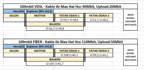

herkese merhaba, evin her yerinde aşağı yukarı aynı hızı almak isteyen ama alamayan biri olarak evin şeklini şemalini ve bütün ölçüm değerlerini aşağıda belirttim. akıl akıldan üstündür derler. bu şekle göre en verimli dağılımı nasıl sağlarım.

İdeal olanı Oda3 ve Banyo duvarı civarında koridorda olması. Mutfağa koyacaksanız poşet ile üstünü mutlaka kapatın çünkü sıcak hava ile yükselen yağlar ve tozlar çok birikiyor. Banyo ıslak hacim olduğu için buhar cihaza zarar verir.
Koridorda priz yok ise Oda3 koridor duvarına monte edilebilir.
İlk sayfadaki Explorer incelemesine bir göz atın. Evin şekli benimki ile hemen hemen aynı. Benzer bir tablo oluşturup test sonuçlarını paylaşmıştım.
Not: Paylaştığınız resim küçük olduğu için yazılar okunmuyor.

Aslında HeroDSL koridorda olunca performans alabilmeniz lazım. 5Ghz kanalını sabitlemeden önce aynı sizin gibi düzgün sonuçlar alamadım. Tavsiye edince yanlış anlaşılıyor ama ne zaman kanalı sabitledim, maksimum verim almaya başladım. O şekilde denemeler yapın.

Sabit kanaldan kastım DFS altında olanlar. ben 44 kullanıyorum mesela.
İncelemeyi okurken fark etmişsinizdir. 100mbit VDSL'den, 100Mbit Fibere geçtikten sonra aynı şartlar altında, Router'ların yeri değişmeden sonuçlar acayip farklı çıktı.
VDSL'de En uzaktaki odada Mesh ile 55mbit civarı maksimum hıza ulaşırken, Fibere geçtikten sonra 100mbit stabil değer almaya başladım.
Hız testi yaparken arda nperf ile de test yapın. Sonuçların daha yüksek olduğunu göreceksiniz.
Bu yüzden openspeedtest-Server kurup yerel ağ hızını ölçün. Onda bir sorun yok ise kullanabilirsiniz.
