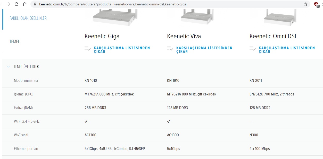

Merhaba

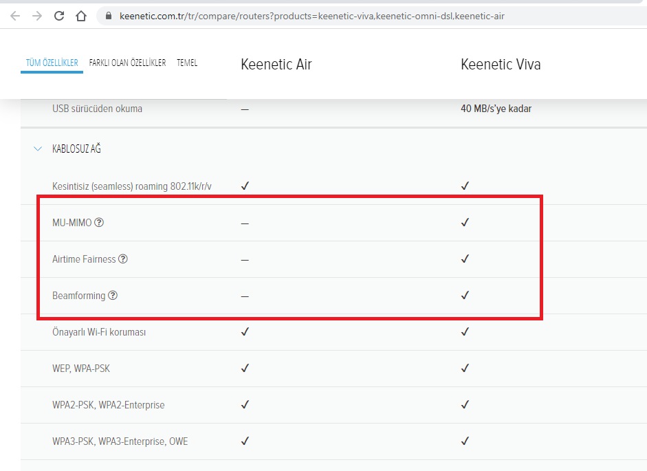

Bugünlerde birçok kişi Gigaport bağlantısı olan Keenetic modemlerin çıkmasını beklediklerini söylüyorlar.
Aslında Omni DSL ve Viva yada Giga router ile birlikte kullanılırsa gigaportlu , beamforming , MU-MiMO ve 5ghz bandlı özellikleri olan bir ağ yapısını kullanabilirler.
Orijinalden alıntı: micro77
merhaba
Air yerine Viva tavsiye ederim.
Usb portu ,gigabit portları , beamforming ve MU-Mimo artıları var.
Reis aldim bile airi, bu yeter hic kurcalamam takar koyarim o ozellikleri kullanmicam yani.

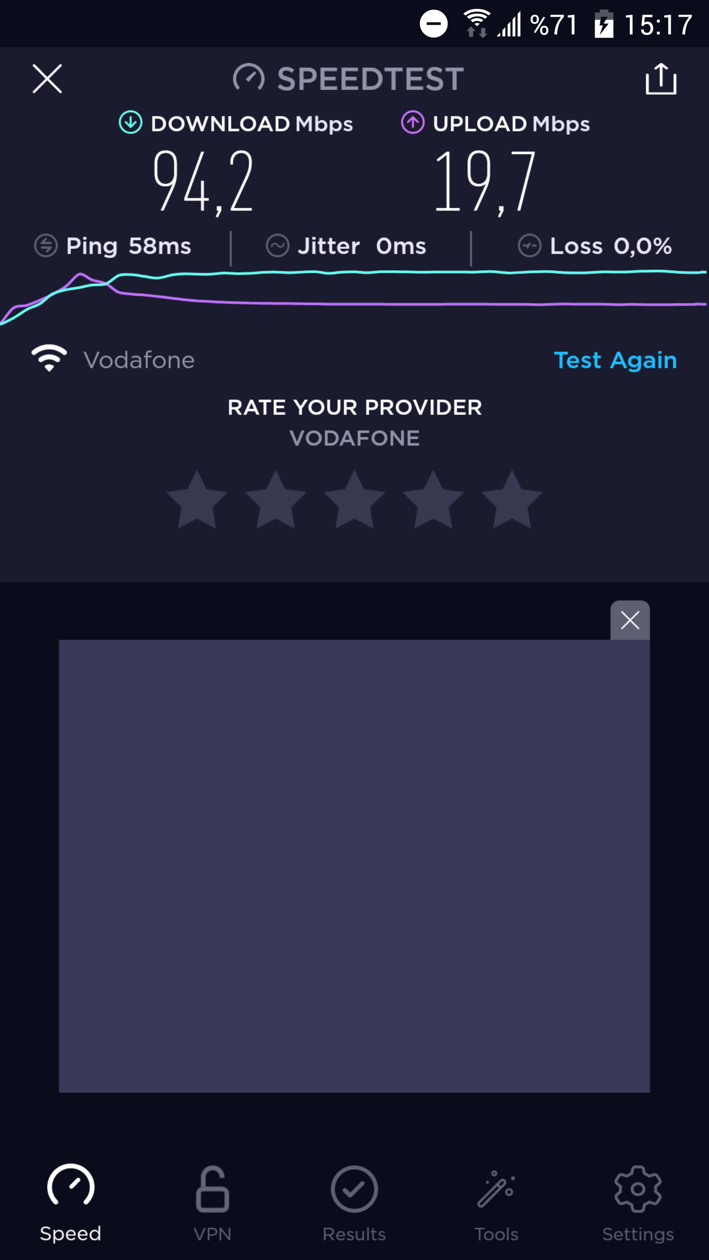

İnternet kullanici adi sifremide aldim vodafonedan,hg255 modemi cikarip keenetic aire kurdum interneti suan grafikler kullanim durumlari down up hersey uygulamada calismaya basladi sonunda.
Akiyor suan

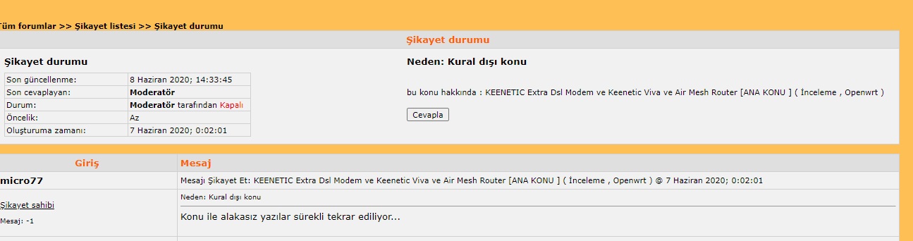

bugüne kadar forumda kimse ile direkt muhatap olmamaya çalıştım , ama bakın bakalım konuya ilgisiz bütün yazıları şikayet etmişmiyim , etmemiş miyim ?
konu dışı ve sürekli tekrarlanan boş yazıları şikayet ettim ediyorum da ;

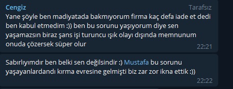

forumdaki sızlanmalarını herkes gördü şimdiye kadar , kendi grubundaki menmnuniyet açıklamalarını da görelim ;
forumda sürekli Keenetic'den şikayet edip , telegram grubunda turuncu ışık bir şekilde hallolur algısyla ,
memnuniyet belirtmek tam bir 2 yüzlüklük değil de nedir ?
sahiden Keenetic yetkilisinin silinmesini istediği yazılarınız nerede ?
onları da mı sildirdiniz?
grupdan atılma sebebiniz bir üstteki yazıda açıklanmakta , anlamıyorsanız davul zurna az ...
konu kirlenmemesi için elimden geleni yaptım.

ayrıca konunuza davet ettiğiniz ve grubunuza gelen Keenetic yetkilisine yapılan şirinlemeler de mi yok... ?
hem grupda durmadan ısrarla sızlanma/spam yapacaksın , hem de hoşgörü bekliyeceksin ..
çalıştığınız yerde bile herşey böyle kuralsız , isteyen istediğini yapıyor durumda mı ?
sizler grubunuzda arkamdan atıp tutmaya devam edin ...
onları da mı burada paylaşayım ? eğer silmediyseniz tabii...

not: konuya tekrar spam mesajı yazdırdınız ya ne diyeyim... ?
DH forum yetkililerine de buradan sesleniyor, ilgi alakalarını bekliyorum ;
sürekli olarak karşılıklı boş atışmalar bu konu içinde olacaksa ,
konu dışı bölümünü kapatıp herkesi buraya yönlendirin, daha iyi olur ...
yada direkt konuya kilit vurun da çoluk çocukla muhatap olmayalım artık.
yada boş konuşmaları silip , konumuza kaldığımız yerden devam edelim...

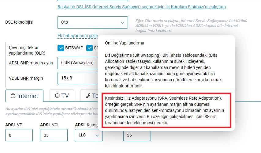

Turuncu ışık sorunu yaşayanlara bir tavsiyem olacak ;
DSL ayarlarında bulunan SRA ayarı seçildiğinde SNR düşüklüğünden dolayı internet kesilmesi mümkün olan en küçük değere kadar olmuyor, hat tutunmaya devam ediyor .
( Aslında bu özellik Keenetic tarafından hat kopmasın , " internette kesinti olmasın "diye konulan bir faydalı özellik ... )
Bu sırada hız normal olarak düşüyor ama internette kesilme olmuyor , turuncu ışık oluyor.
Bunu önlemek için SRA'yı iptal edip denemekte fayda olacağı düşüncesindeyim...
SNR çok düştüğünde hat düşüp tekrar bağlanmayı deneyeceği için "turuncu ışık" sorunu yaşayanlara bir çözüm olabilir..
SNR düşüklüğünde sorun yaşanlar için gerekli ayar ;
Turuncu ışık sorununu yaşayıp da bunu deneyenlerden sonuçları buraya yazmanızı rica ediyorum.
Düşük SNR'li VDSL Bağlantısı kullananlara faydası olacağını düşünüyorum .

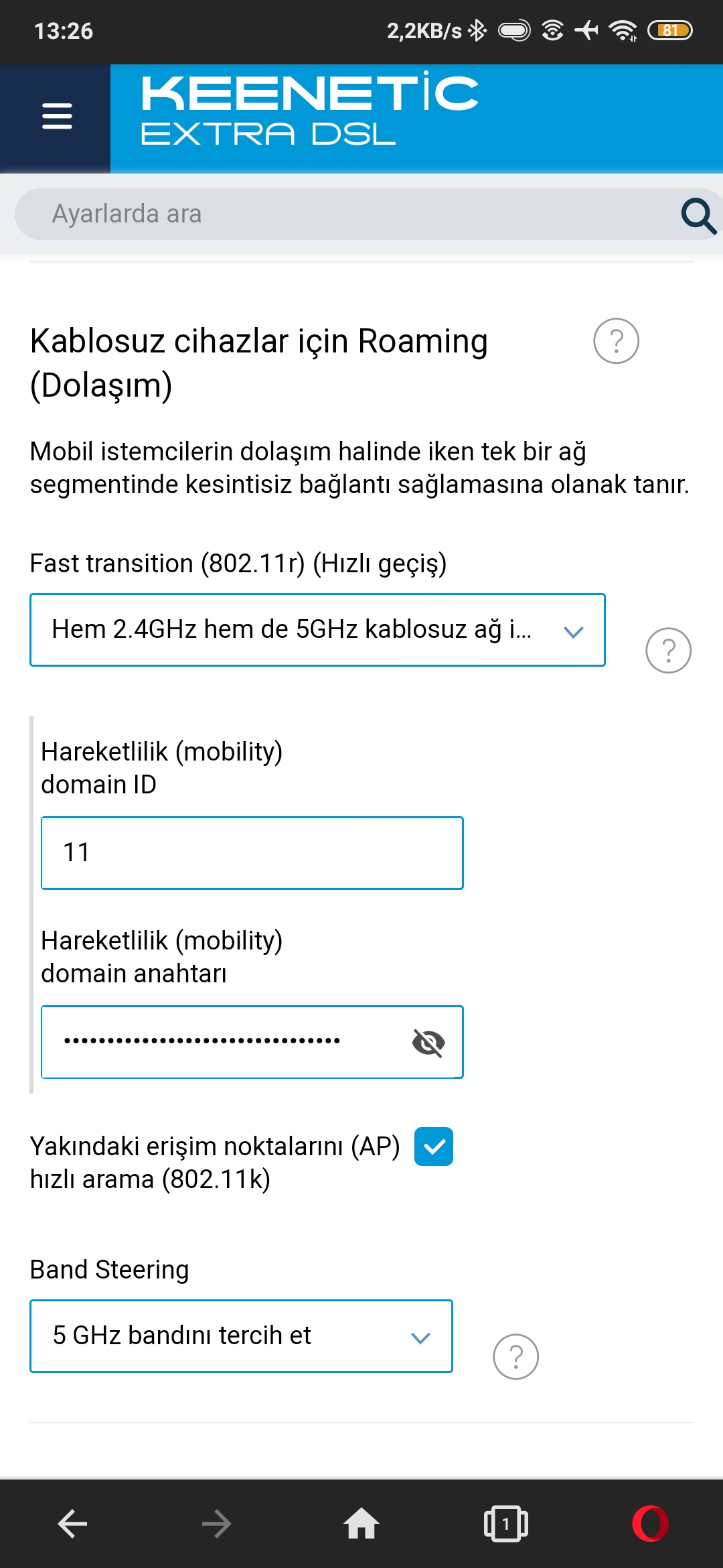

Çözdüm keenetic sayfasından 3 5 makale karıştırdım. Wifi ağının ağ koruması wpa-psk + wpa2-psk olmalıymış. Wpa 2 wpa3 karışık olduğunda olmuyormuş felan. Birde wifi roaming kısmını bu şekilde yaparsanız sorun çözülür. < Resime gitmek için tıklayın >

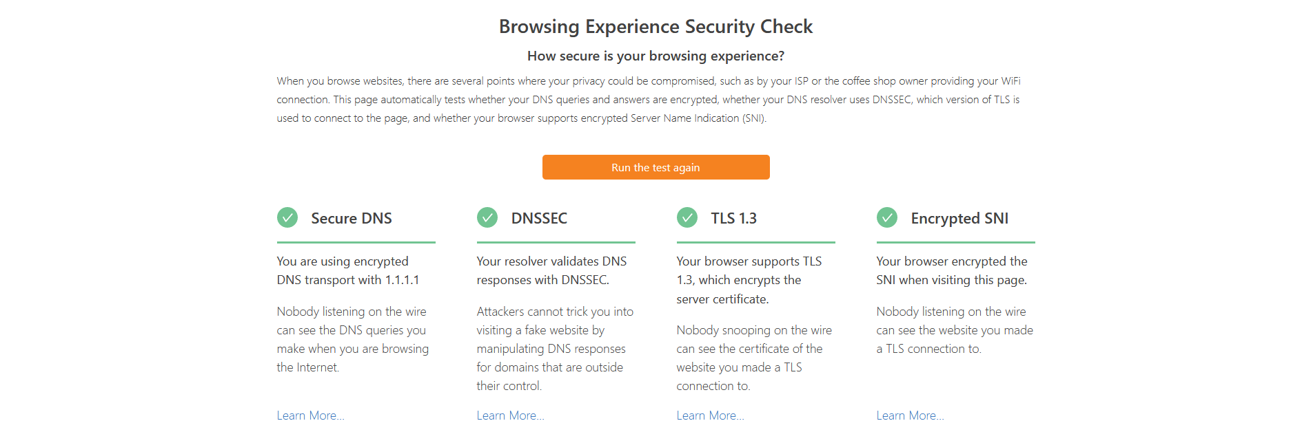

Keenetic kullanmadığım için "güvenli internet sekmesi" diye kast ettikleri DoH mu bilmiyorum. İlk kırmızı için DoH lazım. Eğer bahsedilen "güvenli internet sekmesi" DoH ise, ayrı bir cihaz üzerinden açınca yine kırmızı görünebilir. Fakat DNS sorgularınız şifrelenecektir. Bu ufak bir sertifika sorunu, hatta karmaşıklığı desek daha doğru olur. Yeşile dönmesini istiyorsanız Firefox'tan Cloudflare DoH açabilirsiniz.
Encrypted SNI'ı yeşile çevirmek için yine Firefox kullanmanız ve "about:config" "enable network.security.esni.enabled = true" (tırnaklar yok) yapmanız gerekiyor.
Bu mesajda bahsedilenler: @ÖzkanÇ
