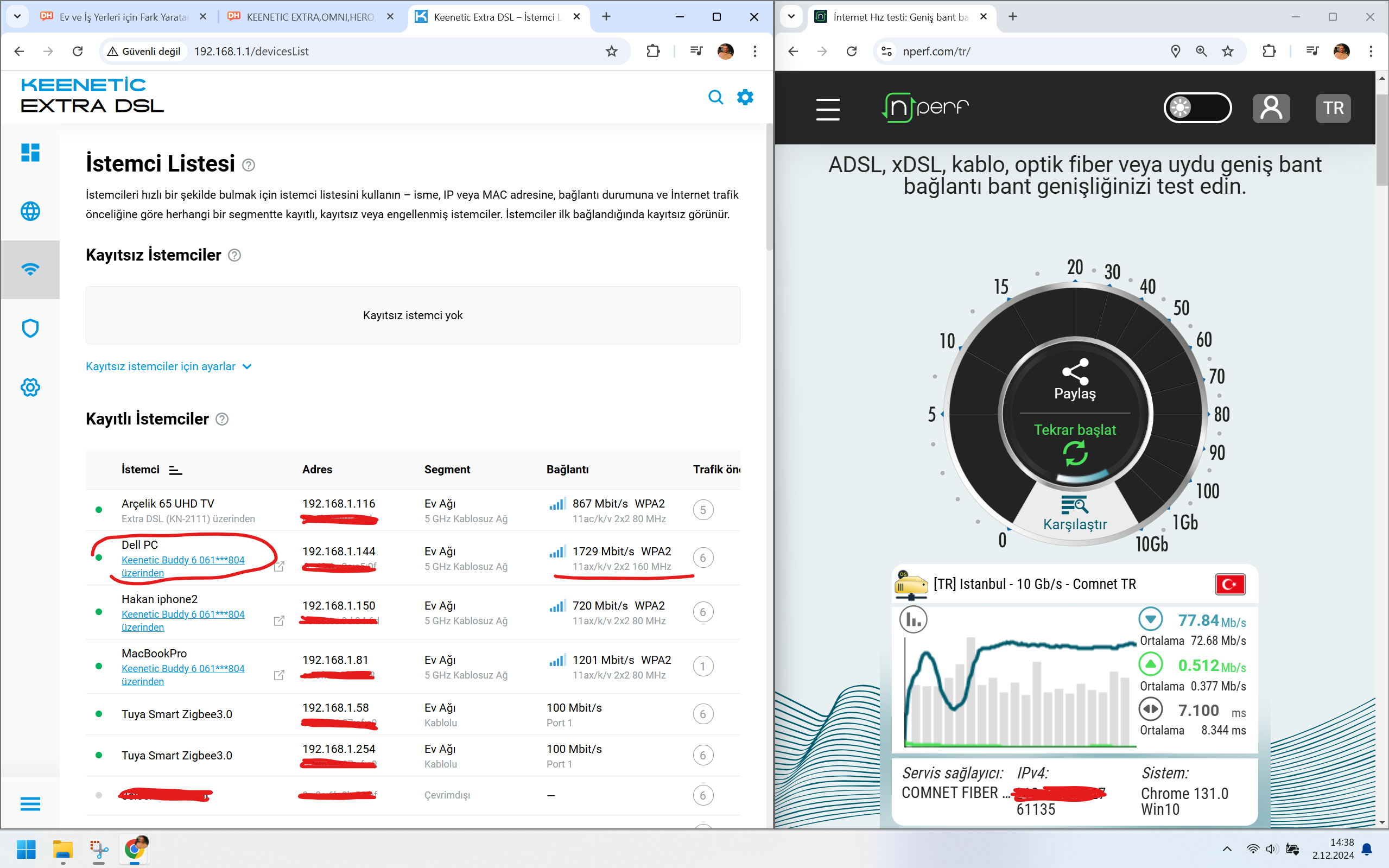

Bu konudan alakasiz baska bir konu icin bilgiye ihtiyacim var. Saglayiciniz comnet fiber paketiniz 100 gibi anliyorum resimlerden. Ont'nin markasi nedir. Paket hiziniz 100/20 mi?
Bu mesajda bahsedilenler: @hakaniko
