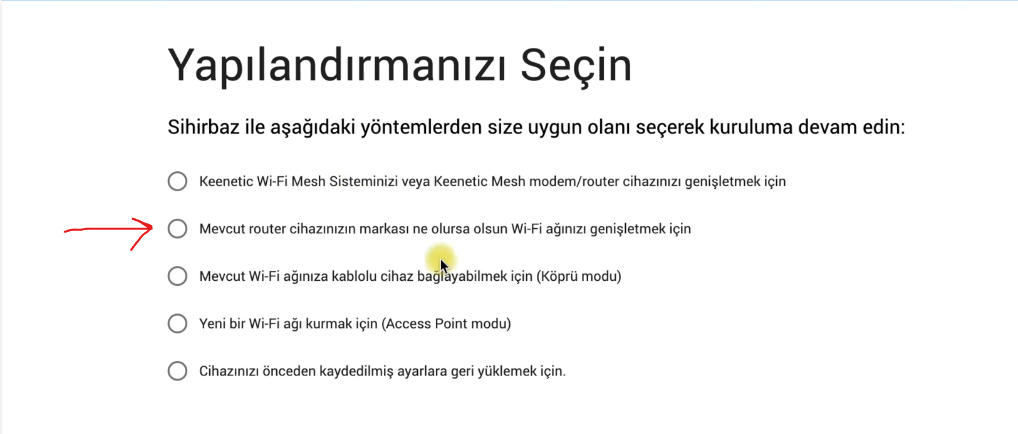

Mesh yapmak yerine menzil genişletici / tekrarlayıcı moduna alıp bir de öyle test edin. Bakalım yine wifi sinyalini alıp yayınlarken yine aynı şekilde sorun çıkartacak mı?
