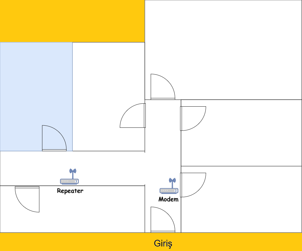

Selamlar, bir performans sorunum var.
Evde turknet gigabit var.
Ana modem olarak Keenetic Sprinter kullanıyorum. Yakındayken falan çok güzel hız alıyorum. Fakat bizim daha çok yaşam alanımız mavi olan oda. Burada internet sinyal gücü düşük ve yavaş oluyor. Bundan sebep Keenetic Buddy 5 Repeater aldım, kablosuz olarak kurdum, mesh sistemini aktifleştirdim.
Mavi odadaki sinyal gücü düzeldi, internet hızıda 70-100 mbit aralığına yükseldi. Günlük kullanım için gayet uygun fakat, 1000 mbit olan ana kaynaktan 100 yansıtması çok düşük geldi bana.
Buddy 5'i kurarken, ana modemin 5 ghz ve 2.4 ghz ağlarına ayrı ayrı bağlanarak denedim. 2.4 ghz bağlantıda 10-20 mbit daha yüksek hız alabildim.
Farklı bir ayarlama yapmadan, kurulum sihirbazının yaptırdığı ayarları kullanarak gerçekleştirdim tüm işlemi.
Bu performans normal midir? Şahsen daha iyisini bekliyordum.
Not : kendi evimde 3 adet keenetic router'ı, lan kablolarıyla bağlı mesh sistemde kullanıyorum, performans çok iyi, ne alıyorsam onu yansıtıyor hepsi.
Burada, wireless extender olarak kullandığım için mi böyle oldu acaba

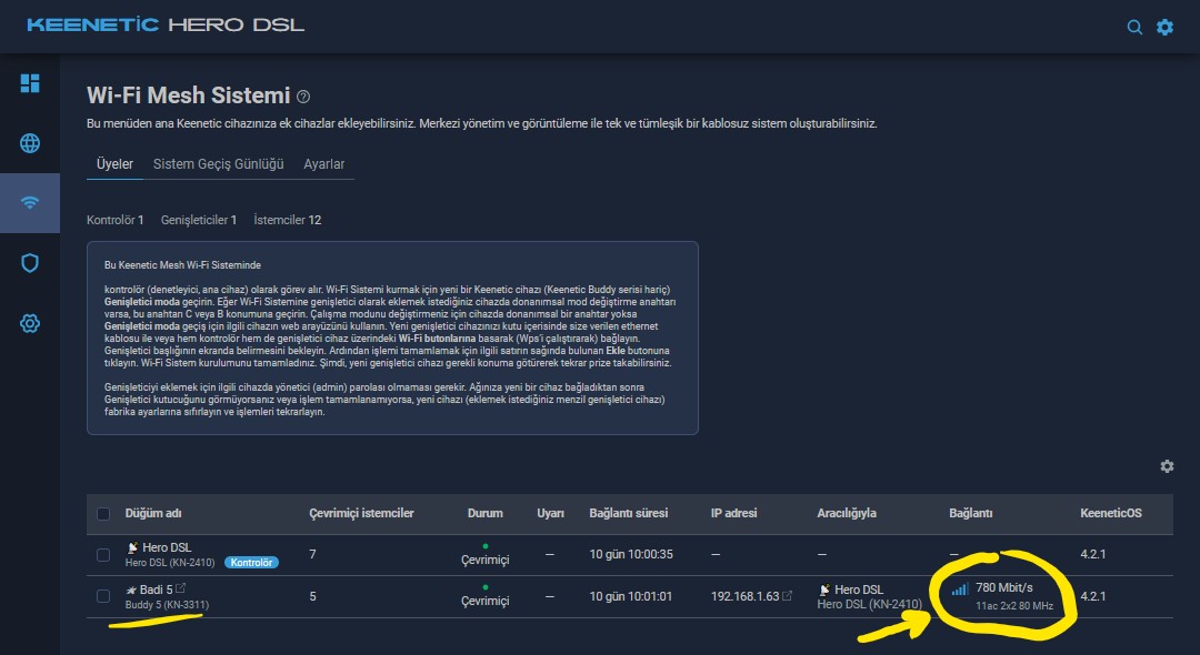

9 ay
Genişleticinin performansı kontrolcü bağlantı kalitesi ile direkt ilgilidir. Kablosuz genişleticiler kontrolcüden uzaklaştıkça sinyal kalitesi azalmaya başlar. Diğer mesh cihazlarını kablolu kullandığınız için farkı hissetmemişsiniz. Keşke mesajınıza o değeri gösterir bir ekran alıntısı ekleseydiniz daha rahat yorumlardık...
Web arayüzüne girip Wi-Fi Sistemi sekmesinde genişleticinin (Buddy 5'in) kontrolcüye hangi standartlarda (dolayısıyla hangi hızda) bağlandığını kontrol edin. O bağlantı kalitesini artırmak için kontrolcüye yakın prizlere takarak denemeler yapın. Kontrolcüyle artan bağlantı kalitesi istemcilerede yansıyacaktır...

9 ay
Merhaba,
Aslında sorunun cevabını not kısmında kendiniz vermişsiniz. Evet, bütün sorun kablosuz olarak mesh yapıldığı için.
Buddy5 en fazla 867 Mbit/s hızla Sprinter'a bağlanabilir. En ideal şartlarda kayıpsız olarak bu hızı elde ettiniz diyelim ki, arayüzde 867 Mbit/s hız görmek bu kapasiteyi kullanabileceğiniz anlamına gelmiyor.
Bir tane istemci cihaz Buddy5'e bağlı olsun, yine 867 Mbit/s hızla. Buradaki ince nokta şu: Buddy5'in 5 GHz bandındaki toplam kapasitesi 867 Mbit'in hem Sprinter ile hem de istemci cihaz ile paylaşılması gerekiyor. Bu durumda teorik olarak şöyle diyebiliriz: Buddy5 aynı anda Sprinter'dan 433 Mbit trafik çekerken, istemci cihaza da 433 Mbit trafik aktarabilir.
Gelelim gerçek dünya verilerine:
Burada bahsettiğimiz 433 / 867 / 1201 / 2402 gibi WiFi hızları aslında PHY hızı dediğimiz fiziksel katman hızlarıdır. Bu hızlar gerçek dünya şartlarında %30-40 kayba uğrar.
433 Mbps'den %40 kayıp hesaplasak, 260 Mbps,
300 Mbps'den %40 kayıp hesaplasak, 180 Mbps civarı bir hız kalır elimizde.
Buradan sonrası da herkesin bildiği çevresel, bilmemnesel onlarca etken etkiler.
< Bu mesaj bu kişi tarafından değiştirildi ru.celebi -- 2 Aralık 2024; 10:2:0 >
Bu mesajda bahsedilenler: @DonhanımNaber

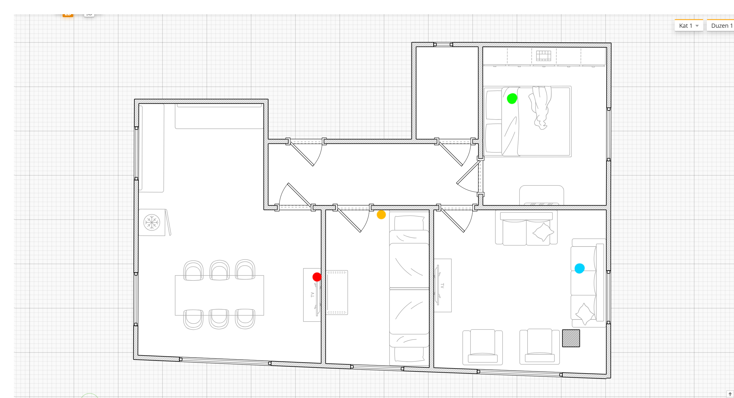

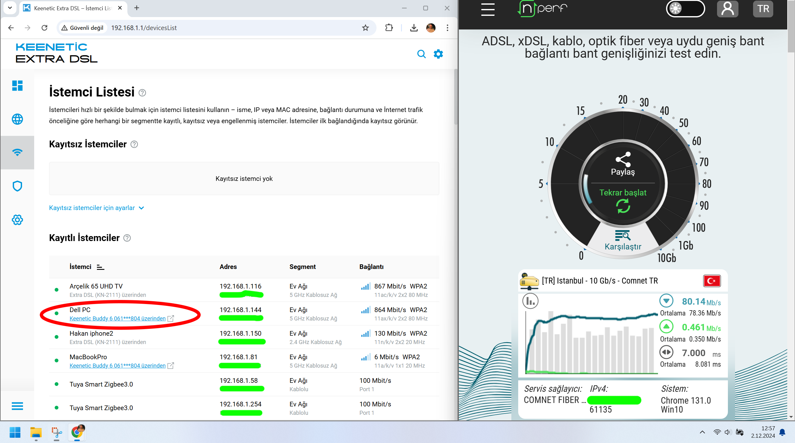

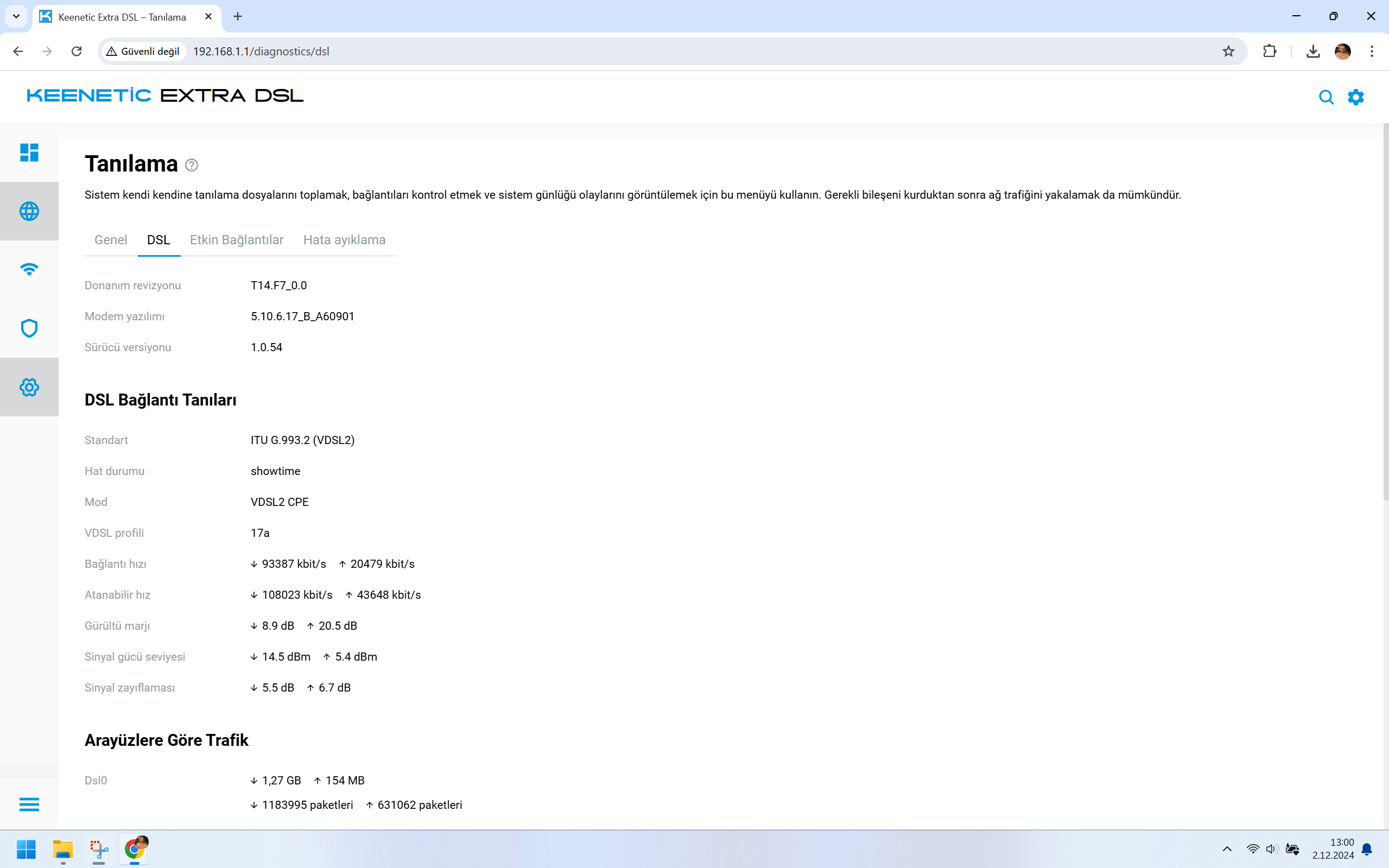

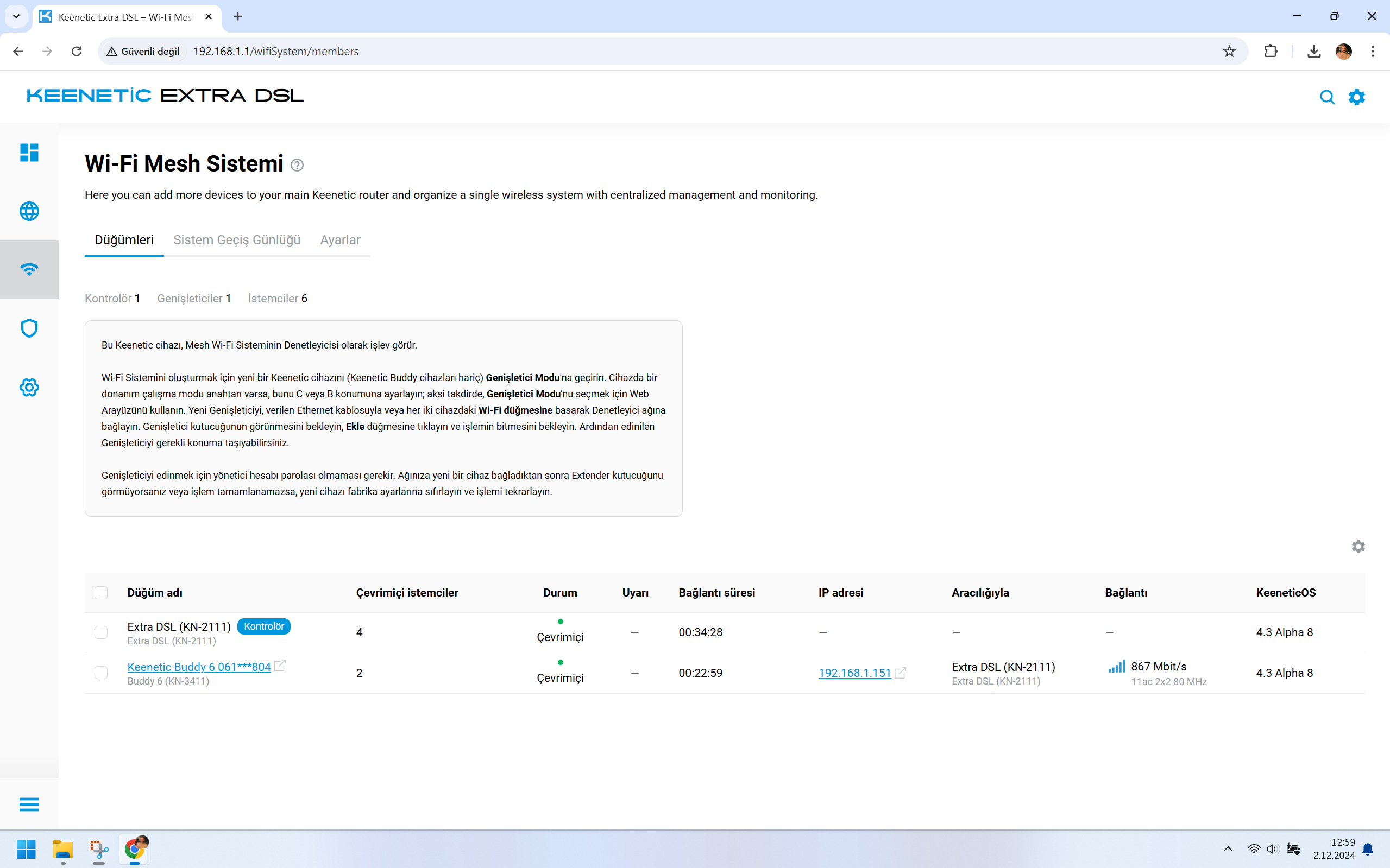

Merhabalar, Extra DSL ve Buddy 6 ile sorun yaşıyorum. Teknik arkadaş anydesk ile bağlandı ve sorunu anladı ama çözemedi. Sürümleri alfaya güncelleyin dedi. Güncelledim ancak düzelmedi.
Evim aşağıdaki şekilde.
Modem mutfakta kırmızı nokta olan yer.
Yeşil nokta olan yatakta internet çekim sorunu yaşadığımdan Buddy 6 aldım.
Normalde salondaki TVnin yanına koymuştum ancak aynı sorunu yaşamıştım. Sonrasında turuncu nokta olan yere koyunca bir nebze düzelmişti.
İkisinin de versiyon 4.2.1 idi.
Genelde Mavi noktada oturuyorum ve bilgisayarımı orda kullanıyorum. Yeşil ve mavi noktada iken cihazlar buddy6 ya geçiyor.
Modem ile Buddy6 arasındaki sinyal gücü modemin maksimum seviyesi olan 867Mbit de sabit. Cihazlarım ile Buddy arasındaki sinyal gücü de 900'lere kadar çıkmakta.
Sorunum şu. Mavi noktada otururken Buddy ile sinyal seviyesi güçlü olmasına rağmen Download hızım olması gereken yerde olurken upload zaman zaman 0.02mbit seviyelerine düşüyor ve haliyle internet bağlı görünmesine rağmen sayfa bile açamıyorum.
Aynı noktadan Buddy 6' ya bağlanmayıp direk modeme bağlantı kurunca yer yer 2.4GHZ'e düşse dahi internet upload hızım 18 mbit altına düşmüyor ve çok stabil internet kullanıyorum.
Şuan Alfa 8 sürümü kurulu ancak sorun devam ediyor. Bunu nasıl çözeceğiz?
