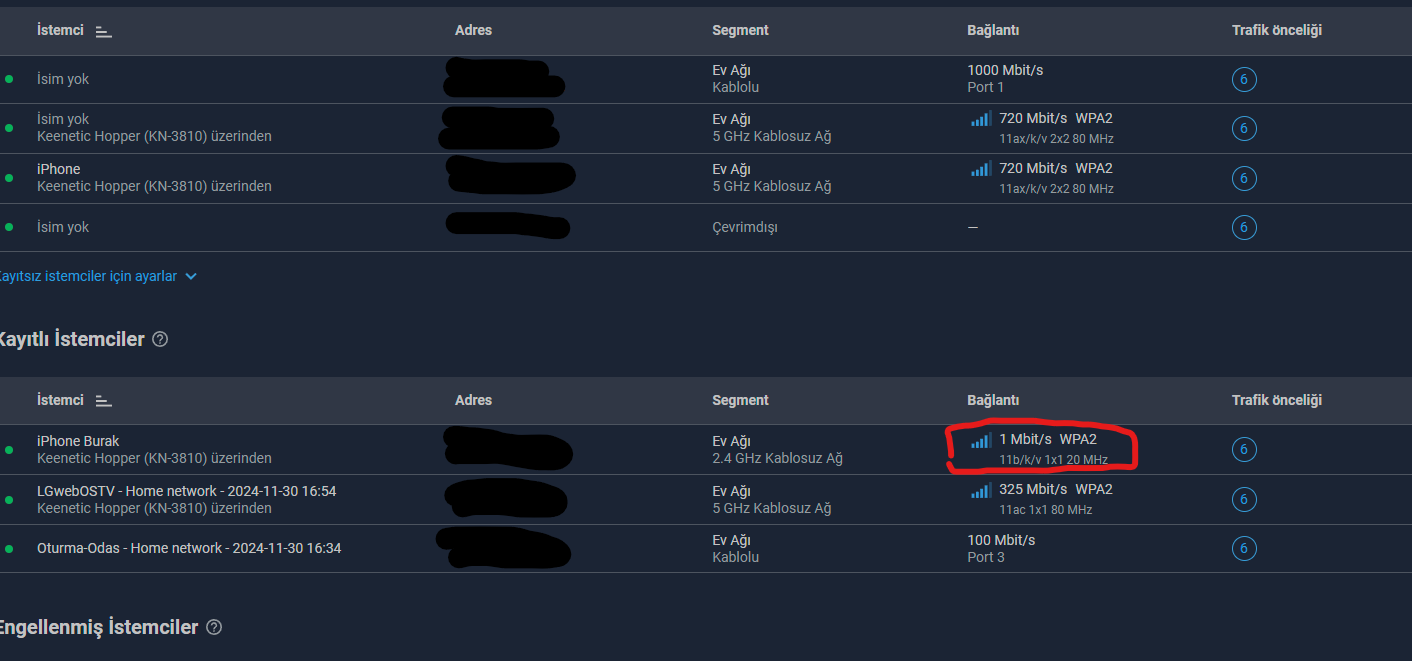

Arkadaşlar merhaba bugün Keenetic Hopper AX18000 Router modelini satın aldım. İSS olarak Millenicom 1000 mbps kullanıyorum ve onların verdiği eski cihazı bu Hopper ile değiştirdim. Kurulumunu sihirbaz aracılığı ile yaptım ve kullanmaya başladım fakat kurulumdan sonra bir sürü sorun çıkmaya başladı. Evdeki cihazları 2.4 ve 5 ghz ağlarına bağladım otomatik geçiş yapsınlar diye fakat 2.4 ağına bağlı olan cihazlar internete neredeyse bağlanamıyor. Hız 1mbps de geziyor ve sürekli 5ghzye geçiyor. Ayrıca internet sürekli kopmaya başladı. Türk telekomun hurda modemi bile böyle sıkıntılar yaratmıyordu. Bir yerde hata mı yapıyorum anlayamadım. Sorun nerede olabilir sizce. Ayrıca eski modemim ile 900 ve üzeri hızları görürken bu hopperdan sonra 850 civarlarını geçmiyor bağlantı hızım.
Kopma sorunu, kablolu bağlantı ve bütün kablosuz ağlarda yaşanıyor.

Hız testini nereden nasıl yapıyorsunuz? Zaten local olarak oradaki istemciler 720 mbps bağlanmış. Yani teknik olarak 720 mbps den yüksek hız alamazsınız. Lokal neden 720 bağlı bunu düşünelim. Burası 1200-1300 olsunki 1000 hızı görebilin.
İşaretlediğiniz iphone 802.11b standardında bağlanmış. Modeli nedir telefonun bilmiyorum ama diğerlerinde yazan gibi ax veya en kötü an yazması lazım en sağda.

Cevabınız için çok teşekkür ederim. Telefonlar 14 pro max. Lokal hızı neden 720 bilemiyorum. Ben de anlamadım. Hız testini speedtest uygulamasından yapıyorum. Cihazın yanında bile 2.4 ghzde 100-150 arası geziyor. 5 ghz ise 400 civarı. Telefonu modemin yanına koyduğum halde tabii. Log kayıtlarını nereden görebilirim? Arayüzde bildirim kısmını göremedim. Kurulumu yapmak için bana yardımcı olabilir misiniz peki? Baştan yapsak

Aslında bağlantı var gözüküyor ama internette anlık kopma oluyor. 30 saniye sonra geri geliyordu. Bir kaç saattir olmadı ilginç bir şekilde ancak kablosuzda, özellikle 2.4ghz de inanılmaz düşük bağlantı hızı var. Yukarıda paylaştığım resme bakarsanız 1mbps olduğunu görebilirsiniz hocam 2.4ghz de. Çekim kalitesi de çok kötü bence ya da benim cihazda sorun var. Külüstür modem bile çok daha iyiydi bu konuda. Telefonumu modemin yanına koyunca bile 100 civarında hız alıyorum

1 mbps e takılmayın. 11b de yani wifi 1 de, 1 mbps göstermesi normal. Benimde bazı iot cihazlarım 11b bağlanıyor ve 1 mbps gösteriyor. Neden bu standartta bağlanıyor. Onu çözmek gerek. Orada 11ax yazması lazım.
İphone un üstüne tıklayıp açılan pencerede 2.4 ghz i kapatırsanız sadece 5 ghz bağlanmaya zorlamış olursunuz. Bir dener misiniz ne oluyor.
