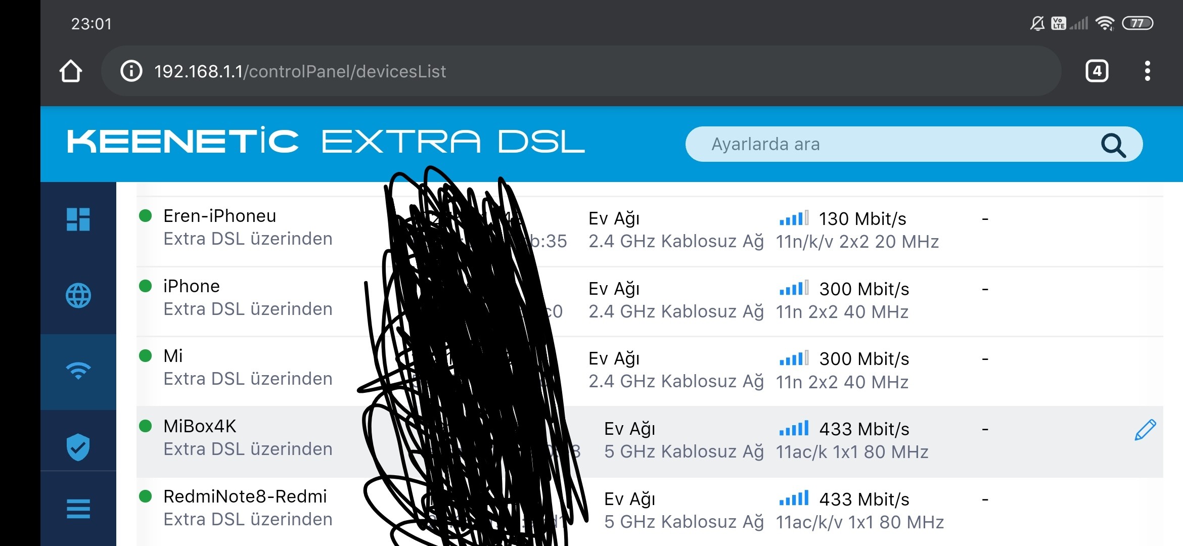

2.4 ve 5 ghz ayni wifi ismiyle kullaniyorum ve 5ghz yi ilk tercih yaptigim halde yine de telefonda ve notebookta 2.4ghz kullaniyor. Ayarlardan ne yaptiysam 5ghz ye geciyorsa da yine 2.4ghz ye geciyor ve 5ghz yi kullanmiyor. Sinyal kalitesi 5ghz de dusuk olsa anlicam ama oda degil sinyal yuzde 100 olsada 2.4 den 5ghz ye gecmiyor telefonlarda notebookta.
Orijinalden alıntı: ozhanbayram
En üstteki Mate 20 Pro, 2. Sıradaki P 20 Pro en alttaki Iphone XR
Tamam benimki de aynı. Ben de kopuyor sen de kopmuyor hocam ne alaka? Valla bu makina iyi mi kötü mü ben çözemiyorum artık.
En üstteki iPhone X
En altta ki Redmi Note 8 ve ikisi de sizin cihazla aynı protokolleri destekliyor.
Sabah gülmekten kırılan arkadaşlar buyursun açıklasın.
Fark senin cihazlar tek kanal olduğu için kesip diğerine bağlanıyor olabilir.

Beyler bu 2.4/5ghz geçişleri bu cihazın kronik sorunudur. Kim ne derse desin. Çok cihaz bağlanınca kopuyor yazanlar, geçiş yapmaması ya da geçiş yaparken kopup geri bağlanması gibi sorunları var ve hepsinin tek kaynağı geçiş yapamaması.

Hocam bu sorun dün baslayan bir sorun değil, kanalları ayırmam yeni yaptigim şey.
Tek kanalda 2.4/5ghz varken geçişlerde wifiden düşüyordum. Kaç gündür bunu yazıyorum foruma en son protokol desteklemiyor dediler çekildiler. Görüldüğü gibi protokol destekliyor.
5ghz kendi başına bile sorunlu ki zaten.
Kendi içinde kanal değiştirirken anlık bağlantı kopuyor. Kanalı sabit yapınca hız düşüyor.
Ben bi ethernet kablosu bulmayı deneyeyim o zaman çünkü wifi ile bu değerler hayal resmen

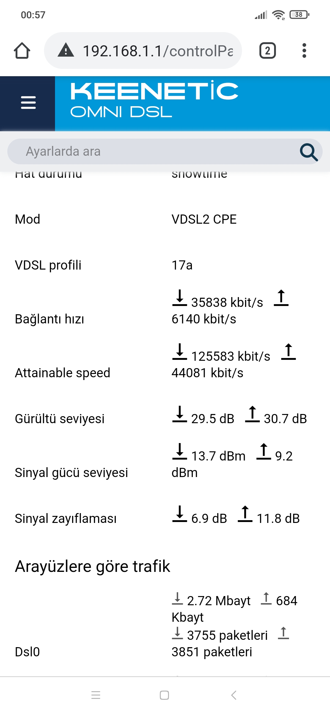

Hocam bu değerlere nasıl bakıyorsunuz ? Şu an bende wifi ile bağlanıyorum. Bu hafta içi servis gelirse cat 6 çektim onu bağlatacağım. En azından kıyaslama yaparım değerler değişecek mi görürüm.
Bu mesajda bahsedilenler: @Sansa Magna
Benim hattının desteklediği hız bu mu yani 125 mi?
Evet download 125 Mbps ye kadar hız alabilirsin.
Tamamdir hocam tesekkurler.

Eğer her şeyin mükemmel olduğundan, süper bir makina diye bahsedeceksen serbest kardeşim. En ufak soruna hemen makale linki atıyorlar suçu sende kalıyor.
Cihaz kanal ve bant düşerken wifiden atıyor suç sende kalıyor.
Rica ediyorum, sadece geçmişe doğru 15-20 mesajını ve cevapları bir kaç gün oku , biz bıktık sana okumadığın cevapları yazmaktan. kendince falan diyorsun kvr ye... şaka mısın? makale ne demek , adamlar yazmışlar gayet güzelce. uluslararası standart bunlar. istemciye göre ya hızlı yada standart transfer olursun bu bile oldukça başarılı. kanal ve bant değişiminde wifi atmıyor, geçiş süresi var, birinde mslerde diğerinde biraz daha uzun, o da istemci nedeniyle. makaleyi oku...oku !

Hocam dalga mı geçiyorsun?
Adam video atıyor, kopma olmuyor. Aynı protokolleri kullanan iki cihaz ki birisi iPhone X cihazda kopma oluyor sen hala protokol hikayesi anlatıyorsun.
Aynı wifi ismiyle 2.4/5ghz bağlantısı açın
5ghz bağlantıdayken modemden uzaklaşın bakalım 2.4ghz geçerken kopma oluyor mu, olmuyor mu?
2.4ghz cihaz indirme yaparken 5ghz bağlı cihazlar wifiden kopup 2.4ghz moda düşüyor mu düşmüyor mu?
Düşerken wifi kopuyor mu, kopmuyor mu?
Sadece 5ghz kullanan bir ağ açın, kanal değişimi dinamik olarak ayarlayın, kanal geçişi olduğunda ağdan anlık olarak atılıyor musun, atılmıyor musun?
Hepsi bende oluyor arkadaşım ben de burada herkese açık açık söylüyorum. Firmadan maaş alanlar yazmasın, makaleler bana çözüm olmuyor. Herkeste bu sorunlar olmayabilir zaten kronik sorun böyle bir şeydir, çoğunlukta olur üç beş kişi de çıkar böyle makale linki atar.
