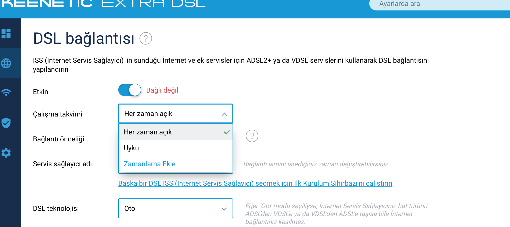

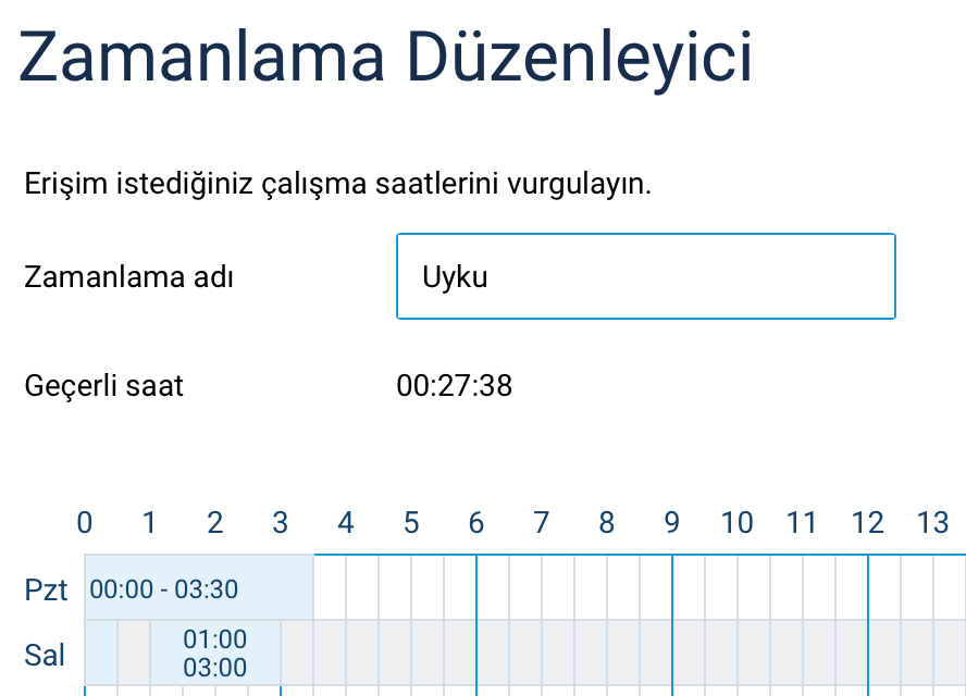

Arkadaslar Extra Dsl kullaniyorum ve bazen telefonuma modemden bu bildirim geliyor ne anlama geliyor bu ?
Birde bu modemden önce Xiaomi Router 3 kullanıyordum. Xiaomi router da wifi yi telefondan programi vasıtasıyla şu saatte wifi kapat şu saatte wifi yi aç gibi komutlar verebiliyordum. Keenetic de böyle bir sey bulamadim ben varmi bu özellik?
