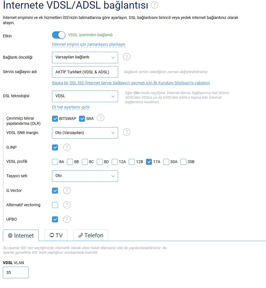

hocam bir de Türkiye’deki vdsl2 Kullanıcıları görselini paylaşmış olduğum gelişmiş arayüzdeki hangi ayarları aktif Edip hangilerini devredışı bırakmalı acaba bu konuda da geri dönüş yapar mısınız rica etsem

O ayarları otomatik seçiyordu. Ayrıca açık olması ama karşılığı olmaması bir sorun yaratmayacaktır.

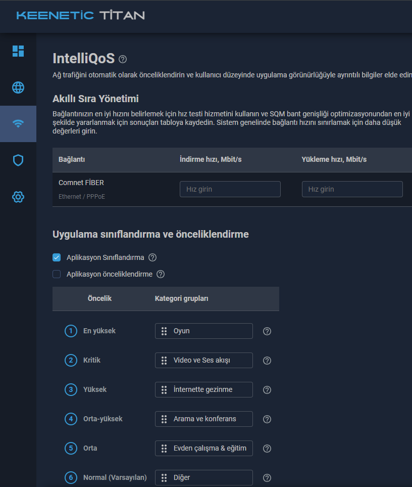

IntelliQos ayarlarında " oyun " en üstte olacak şekilde test yaptınız mı ?

ben de bilgim olmadığından sormuştum. bir konuyu daha araştırıyordum ama bununla mı ilgiliydi karıştırdım şimdi. bu iki özelliğin, her ikisinin birlikte kullanımı önerilmiyor diye aklımda bir şey kaldı ama bu konu muydu şu an tereddütteyim.

Donanım hızlandırıcıyı kapatıp dediğiniz ayarları aktif yapıp denediğimde yine de takılmaların önüne geçemiyor kıymetli hocam

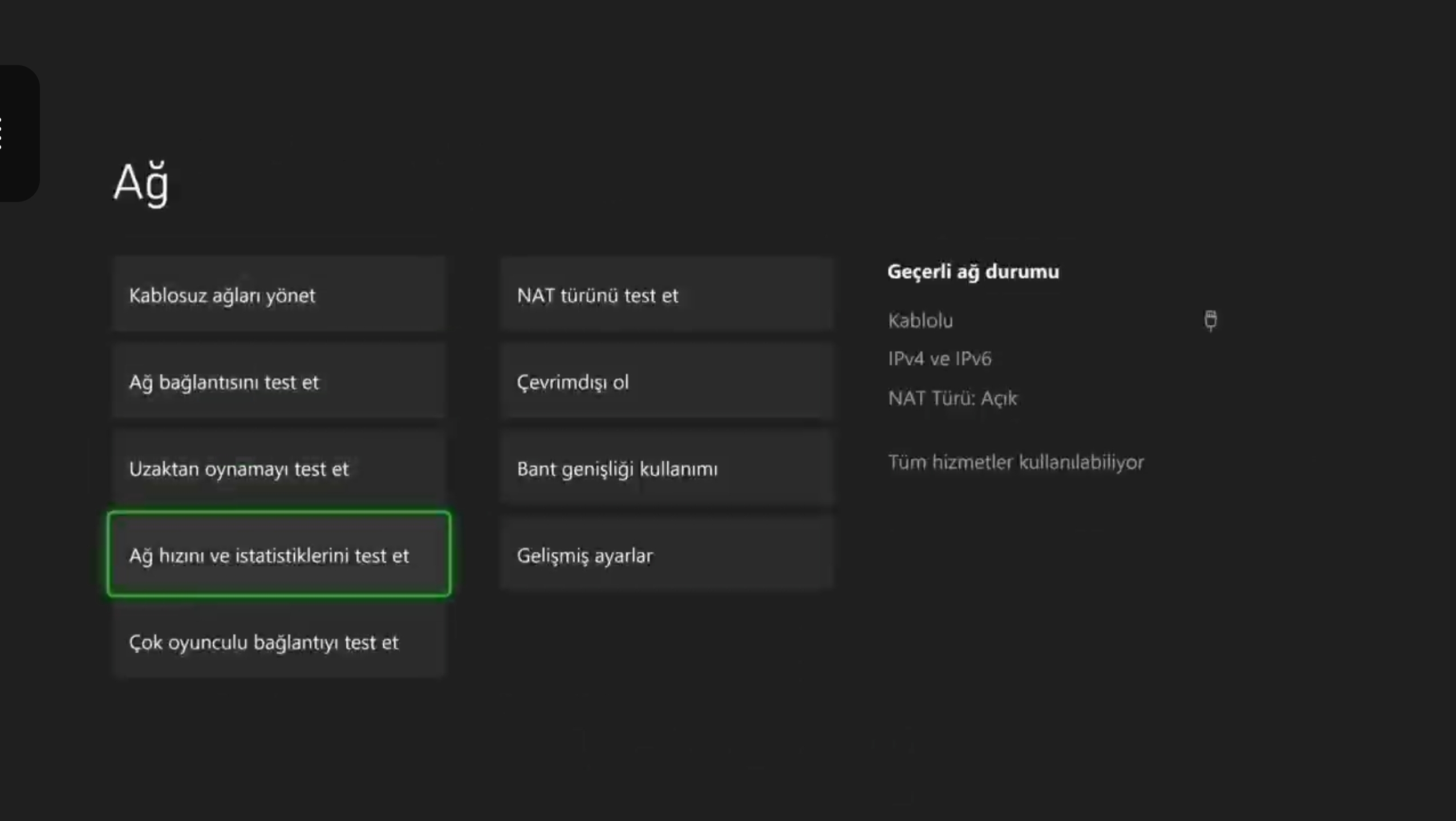

Xbox'taki Edge tarayıcının bir sekmeden diğerine geçerken bile bellek boşalttığı düşünülürse hız testi için çok güvenilir olduğunu düşünmüyorum.
Merak ettiğim konsolun dahili ağ hız ve istatistiklerini test eden menüsü varken niçin tarayıcıdan kontrol ediyorsunuz?

Üstadım öncelikle bana yardımcı olmaya çalıştığınız için teşekkür ederim ben online oyunu masaüstü bilgisayardan Ethernet kablosu ile oynuyorum bu dediğiniz kablosuz ayarları yapmama gerek var mıdır acaba ben yine de bu ayarları da yapayım tabii ki akşam
vdsl2 bağlantı için en doğru seçenek var hangisi acaba yani Türkiye’deki bu teknolojilerden hangisi kullanılıyor hangisini devredışı bırakayım bunu bilsem belki de sorunun çözümüne ulaşmış olacağım
Bu mesajda bahsedilenler: @haykoatmaca
geçen yıl (12677 mesaj)
Türkiye diye genelleme yanlış olur. Turknet forumunda size yazdığım ayarları paylaşmışlardı ancak bu ayarlar bağlı olduğunuz Turk telekom santraline göre uymayabilir. Size tavsiye edilen ile olması gereken farklı olabilir.

Üstadım ben bu görseli Türk net destek sayfasında paylaşıyorum uygulaması üzerinden kendi aboneliğim bölümünden ama son bir yıldır çalışanlar çok bilgisiz çok yetersiz bütün erkek çalışanları zaten çıkartmışlar anladığım kadarıyla tarafımıza arama gerçekleştiren müşteri temsilcileri milletin gazına alsın diye kadın çalışan koymuşlar hiçbirinin teknik bir bilgisi yok konudan bağımsız saçma saçma şeyler söylüyorlar görseli paylaştığım halde
doğru bilgi alamıyoruz diyorum ki sizin bu konu hakkında anladığım kadarıyla bilginiz yok bunu uzman birime iletin ya da Türk telekoma iletin diyorum onlar geri dönüş yapsın size tarafıma geri dönüş yapın biz sadece arızaları Türk telekoma iletebiliyoruz bu talebinizi karşılayamıyoruz gibi şeyler söylüyorlar
böyle bir çıkmazın içine girdim açıkçası dediğim gibi son bir yıldır hiç erkek çalışanla muhatap olmadım hep konudan bilgisiz sesleri ince olduğu için milletin gazına alıyor diye kadın çalışanları doldurmuşlar yazık yani şu kadar basit şeyin bile cevabını veremiyorlar
