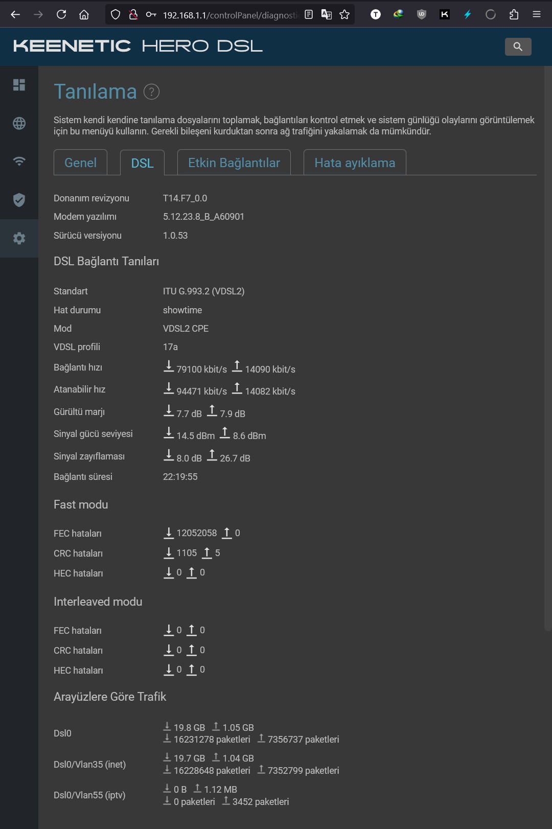

Sayfanın müdavimleri bilirler, ara ara paylaşıyordum. TT altyapılı 100Mbps'e varan hızda VodafoneNET VDSL kullanıyorum. Yazılım ile yaptığım testlerde saha dolabına uzaklığım yanlış hatırlamıyorsam 205 mt gibi bişeydi ama saha dolabını kendi gözlerimle görmedim ve tam olarak nerde olduğunu da bilmiyorum. Burada da sık sık paylaşmıştım, otomatik SNR'de 80-90Mbps gibi hız alırken SNR'yi 2'ye çekip 100Mbps hızı yakalayabiliyor ve kopmada olmuyordu. Uzun süre böyle kullanırken son bir iki aydır sıkıntılar yaşamaya başladım. Takip ettiğimde FEC ve CRC birikip sonunda bağlantıyı resetlediğini farkettim. Ağ kullanıcıları CRC birikmesinde "internet var ama ağır, videolar oynatılamıyor" diyor, bağlantı resetlendiğinde "internet kesildi" diyor. Tesisatta hiç bir değişiklik yapmamışken buna anlam veremedim. ISS'mı aradığımda bizde kesinti gözükmüyor dedi. Bu arada alt cadde bir dolap kutusunun tahribata uğramış, etraftaki esnaf tarafından poşetlerle sarılıp bantlanmış olduğunu gördüm. Bu tahribat aksaklığa sebeb olabilir mi ve bu dolabın benim hizmet aldığım dolap olup olmadığını nasıl anlarım. Dışarı çıkınca fotoğrafını çeker buraya da yüklerim.
Evde Hero'da SNR'yi otomatiğe aldım. Alta, 22 saatlik FEC ve CRC değerlerini gösterir hata tanılaması ekran görüntüsünü ekliyorum. Değerler normal midir sizce?

Üstat saha dolabında tahribat varsa mutlaka sorun çıkartabilir ama diğer unsurları da düşünmek lazım. Bağlı olduğunuz saha dolabı ve santrale yeni ilave abonelikler olduysa haliyle hız düşüyor.
10 yıl önce taşındığımızda TTnet kullanıyorduk. TTnet ofisinde adres sorgusunda taşıma yapmadan önce 140mbit hız görünüyor demişlerdi. Gerçekten de 100mbit hızı çok yüksek SNR değerlerinde (21 olabilir) alabiliyorduk.
10 yıl önce binanın arkasındaki yoldan sonra her yer tarlaydı. Şimdi binalardan dolayı boşluk bile yok. Fibere geçmeden önce 8 SNR değeri ile 80Mbit alabiliyordum. El ile 5 atayarak 100'e çıkartmış ve 95Mbit olarak kullanıyordum. FEC aşırı birikip haftada 1 bağlantıyı kesiyordu ama CRC çok olmuyordu.
Özetle kullanıcı sayısı arttıkça santral size o değeri sağlayamayabiliyor. Üstüne bir de geçen yıllar var. Eskiyen tesisat ve kablolar.
