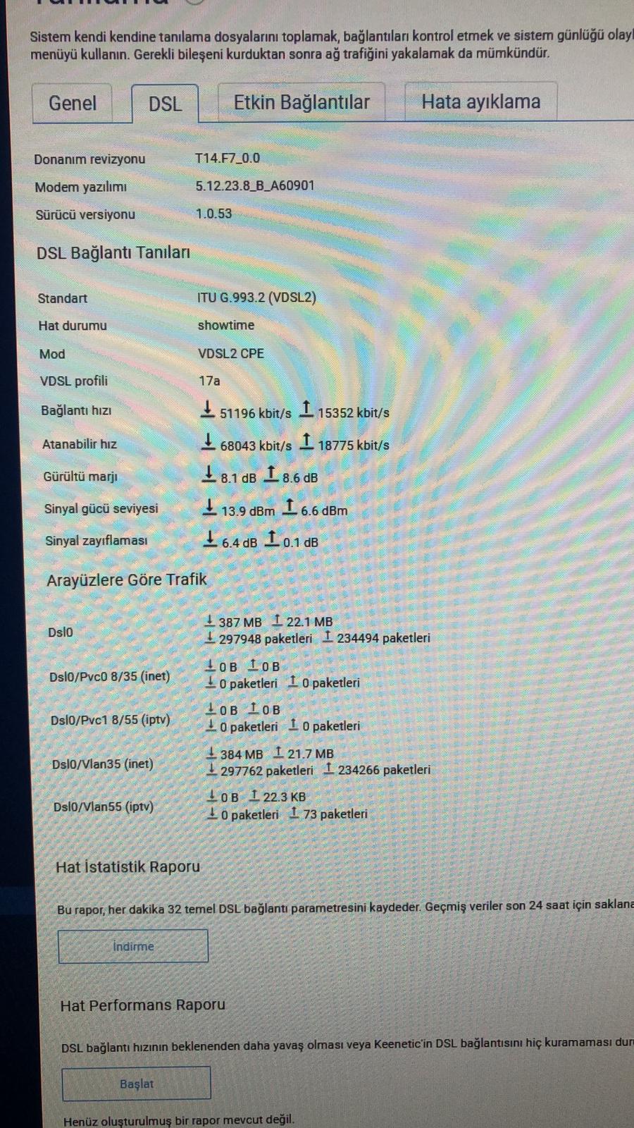

Cümleten selamünaleyküm hayırlı akşamlar modem olarak hopper dsl kullanmaktayım Türk net interneti kullanıyorum ve ben hiçbir şekilde online oyun oynayamiyorum hatta yerlerimi de sizlerle paylaştım görüldüğü üzere gürültü marji sekiz olduğu için yani bitkisel hayattaki bir insanın sadece nefes alıp Farmasi gibi ben de de sadece internet var ama hiçbir şekilde oyun oynanmıyor ekran sürekli akordiyon gibi dalgalanıyor hani bir hortumdan su kesik kesik gelir ya aynı o şekilde oluyor Defalarca Türk net üzerinden Türk telekom ekiplerini arıza kaydı bırakmama rağmen kabloda bariz bir şekilde sorun olduğu aşikar iken saha dolabından bakıyorlar internet bana geliyor mu geliyor sorun yok denip arıza kaydı kapanıyor ama saha dolabından binaya kadar gelen kabloda arıza olduğu aşikar ama gelipte saha çalışması yapmıyolar Herhangibi çözüm alacağımı zannetmiyorum ama yarın Türk telekom müdürlüğüne gidip orada yüzyüze görüşeceğim Acaba herhangi bir çalışma yapılmazsa nereye şikayette bulunmam gerekiyor tüketici hakem heyeti’ne mi cimere mi sonuç alabilmek için acaba nerelere başvurmam gerek Modemin tanımlama bölümünde 7 dakikalık hat istatistik raporu var ya ben onu da yaptım bu sonuçları bana analiz Edip sorunun neden kaynaklı olduğunu söyleyebilecek bu konuda tecrübeli bir abimiz var mı ya da ben bu sonuçları kiminle paylaşmam gerekiyor bana analiz Edip yardımcı olabilmesi için değerli vaktinizi ayırıp bana yol gösterirseniz çok sevinirim saygılarımla < Resime gitmek için tıklayın > < Resime gitmek için tıklayın > |
Gecenin bu vaktinde vakit ayırıp bana yardımcı olmaya çalıştığınız için teşekkür ederim hocam tamamdır nasip olursa ben ilk fırsatta iletişime geçeceğim saygılarımla |

Cümleten selamünaleyküm herkese tekrardan merhabalar Ben hat analizlerini yaptım gerekli paylaşımları da yaptım hızlı bir geri dönüşle destek ekibinden şöyle bir mesaj geldi Evet, SNR marj ayarından SNR değerinizi yükseltirseniz hızınız düşer fakat SNR değeri yükselir, o zaman sizin alt yapınız için Download yönünde ortalama 8.8 dB dir. çok kötü bir değer değil fakat özellikle Download yönünde milyonlarca FEC (Düzeltilen) yüzlerce de CRC (düzeltilemeyen) hatalar mevcut, ve bu hatalar çok kısa sürede meydana geldiği gözükmekte. Uzun süreli kullanımlarda bu hata sayıları arttıkça önce performans düşer ardında da bir süre sonra internet hattınızda kesilmeler meydana getirir. Bu sebeple bina girişinden modeminize kadar gelen kabloyu hiç bir ek yada paralel yapılmadan yenilediyseniz, internet hizmeti aldığınız firmaya gönderdiğimiz rapor üzerinden arıza kaydı açtırıp alt yapınızın incelenmesini talep etmenizi öneririz. “ “ Gönderdiğiniz raporda alt yapı kaynaklı Download yönünde on milyonlarca FEC (düzeltilen) yüzlerce CRC (düzeltilemeyen) hatalar mevcut, download yönünde SNR değerleriniz sınırda 8.8 fakat hat koptuktan sonra DSLAM cihazı ile yeniden iletişime geçtiğinde 21.6 dB değerine ahip olduğu gözükmekte, Download yönünde hat zayıflaması normalde uploaddaki değer gibi 0 dB yakın olması önerilirken sizin alt yapınızda 6.7 dB, Download ve Upload yönünde onlarca Error (hatalar) mevcut, doğal olarak bir süre sonra performansı düşecek ve kopmalar meydana gelecektir.. Bu durum Alt yapı kaynaklı bir durumdur öncelikle mutlaka iç tesisatınızı bina girişinden dairenize kadar Cat6 kablo ile yenilemeniz sonrasında ISP firmanız ile iletişme geçerek iç tesisatınızın yeni olduğunu hattınızda FEC ve CRC hataları olduğunu ve SNR değerinin düşük olduğunu belirterek arıza kaydı oluşturunuz. “ Ben zaten bina içi ankastreden daireye kadar olan bütün kablolari değiştirdim sonuç değişmedi Bugün de Türk telekom müdürlüğüne gittim ve işte bana üstü kapalı şekilde herhangi bir çalışma yapamayız maliyettir ruhsatı gerekli izinlerdi gibi nedenler sıraladılar zaten çözüme yönelik olmadıklarını ben ilk anda fark ettim Şimdi sizlere bir şey danışmak istiyorum Ben bir müşteri olarak arızayı dile getiriyorum ve mevcut kabloda bariz bir şekilde arıza var ama bu arıza nedenler gösterilerek herhangi bir çalışma yapılıp sorun giderilmeyecek Ama bir YouTubeer‘ın sponsoru olunduğu vakitte her türlü izinler alınıp en kaliteli altyapı yapılabiliyorken ben bir müşteri olup mevcut arıza varken herhangi bir çalışma yapılmıyor ya ve yapılmayacak ya bunu ben hangi resmi makamlara şikayet edebilirim acaba Çünkü ben faturamı bana belirtilen fiyatta ve uçuk bir fiyatta normal de Avrupa ülkelerine göre uçuk bir fiyat da ödediğim halde ama şöyle ama böyle nedenler gösterilerek kardeşim sana internet geliyor mu geliyor denildi bu sorunun üzeri örtülüyorsa (mantık şu olmuş senin dairene kardeşim sinyal geliyor mu internetin var mı tamam devam et kafasında herkes) Ben de bir müşteri olarak parasını verip hizmet alan bir vatandaş olarak hangi makamlara şikayette bulunabilirim acaba böyle bir sorun yaşayıp çözüme de kavuşabilen varsa izlemem yol konusunda bana yardımcı olursanız sevinirim |

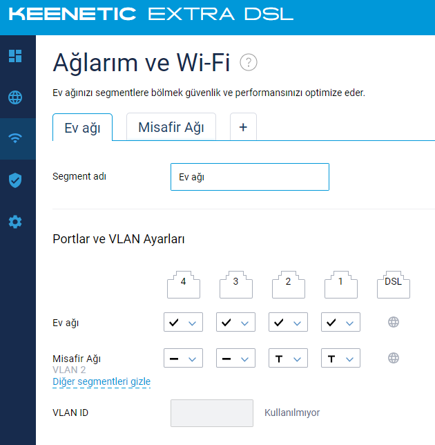

arkadaşlar çok saçma ama geçen sene sürekli kullandığım bir özelliği modem ara yüzünde bulamıyorum modemin wifi sinyal gücünü azaltacağım.. %25 e kısacağım ama seçenek yok olmuş, bakmadığım menü kalmadı bilen var mı ? |
hocam işte o kısım yok bakın söylediğiniz yere giriyorum; Ağlarım ve WiFi / Ev Ağı ama gelişmiş ayarlar şeklinde tıklayabileceğim bir seçenek maalesf yok < Resime gitmek için tıklayın > |
