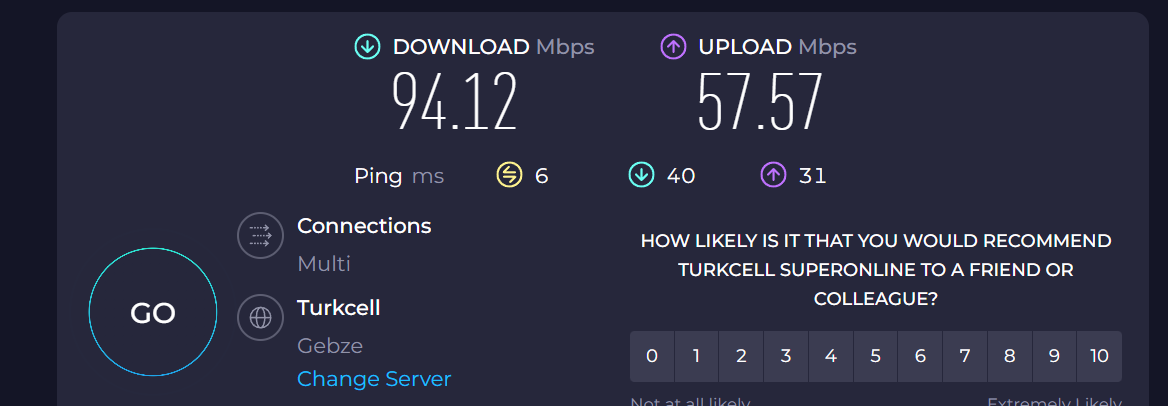

yok abi ont'a hiç dokunmadım. kendi kendine düşmüş. bence titan'ın WAN portu 100 e düştü şu videosunu gönderdiğim kopmalardan sonra. arayüzden keenetic i restart edince düzeldi.

çok ilginç. şu anda yine 100 mbps e düştüm. restart etmedim bu sefer. global çağrı merkezini arayabiliyormuyuz? TR den destek almak istemiyorum.

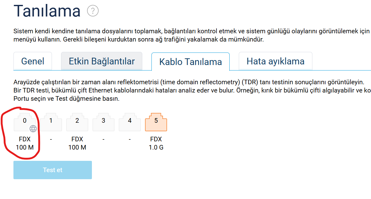

Titan arayüzünde port hızı 100'e düştü mü?
Bu mesajda bahsedilenler: @radyohead
11 ay
çok hakim değilim arayüze. 1 haftadır kullanıyorum cihazı. bilmiyorum doğru yerden mi bakıyorum ama burada evet 100 görünüyor.
11 ay
Buddy 2.5G portuna takılı demiştiniz. Eğer değiştirmediyseniz buddy 5. portta 1G olarak çalışıyor. Ancak 0 portu yani ONT diye tahmin ediyorum 100'e düşmüş. Sorun buddy'de değil sanki.
11 ay
Kablodan emin misiniz?

Kabloyu mu değiştirmemi istiyorsunuz? Hangi kabloyu? Ont ile port 0 arasındaki kabloyumu?
Bu mesajda bahsedilenler: @KYTECHNGAMING
11 ay
5. port 2.5g portu ama zaten.
Buddy deki port 2.5 değil 1G port olduğu için titan da o portu 1 G hızında çalıştırıyor.
Bu mesajda bahsedilenler: @ru.celebi
11 ay
Aynen hocam. O kabloda sorun var gibi duruyor.
11 ay
Evet, o yüzden sorunun 5. portta değil 0. portta olabileceğini belirtmiştim hocam.
11 ay
yani evet şu anda görünüyor ama yıllardır ont a takılı kablo. SOL modeminden çıkardım keenetic e taktım. çok ilginç. hatta orjinal bir kablo takılı ama değiştiriyim şimdi keenetic in içinden çıkan kabloyla.
11 ay
100e düşmesinin sebepleri,
ont ve/veya titan içinde tel bacakların eğrilmiş olması ile temassızlık
kablonun bayat olması (içinde kopukluk oluşabilmesi ya da soketinde oynama başlaması. tellerin tam değmemesi)
chipset arızası var ise bu şekilde değil genel olarakbir çok portta sorunu tekrarlaması gerekir.
Tüm portların hız ayarını otomatikte bırakın.
Buddy 6'yı 1g portundan bağlayarak gözlemleyin.
