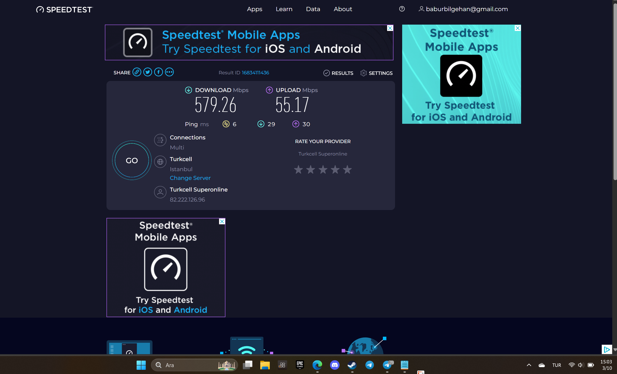

tabi hocam. yani buddy nin duvardaki network kablosunu çıkarıp PC ye tak diyorsun. yapıyorum birazdan. mantıklı yapmak istediğin test. ben laptop ın buddy ye hangi hızda bağlı olduğuna bakmıştım. o da zaten yeterli seviyede. kablo olayını birazdan gönderiyorum

Sizin senaryoda Titan ile Buddy6 arası 2000mbps hızda bağlanıyor varsayıyorum. Bu durumda 1500-1600 mbps civarı veri taşınabilir iki cihaz arasında ama işin içine buddy6'ya bağlanan başka cihazlarında buddy6'nın kapasitesini paylaşması giriyor benim düşünceme göre. Teorik olarak hesaplayalım Titan - Buddy arası 2402 Mbps ile bağlı, başka bir kablosuz cihazda buddy'ye 2402 ile bağlı. Bu durumda cihazın kapasitesi iki tarafada bölünüyor sanki. Yani 1000 mbps speed test yapmaya çalışsanız titan'ın bu hızı buddy'e aktarması gerek, buddy'nin de aynı hızı kablosuz cihaza aktarması gerek. Ve aynı anda olması gerek. Ama buddy'i kablolu olarak titana bağlayınca uygun cihazla 1000mbps'e yakın değerler görmeniz muhtemel. Çünkü kapasitesini Titan'dan kablosuz olarak veri almak yerine sadece kendisine bağlı istemcilere dağıtmak için kullanacak. Umarım anlaşılabilir bir şekilde anlatabilmişimdir.

Paket hızı ne bilmiyorum ancak 500-700 civarı diyorum hocam :D

ben şu anda şok.
buddy ye kablolu bağlıyım. buddy duvarlar ötesindeki titana kablosuz bağlı şu anda. sanırım çözdün hocam.

Bu testi bende bir laptop bulursam yapacağım mutlaka. Titan-Buddy arasındaki link hızı neydi bu testi yaparken, bakmışmıydınız?

ama eğer teziniz buysa cihaz kablolu laptop ıma bağlı iken kablosuz olarakta evde birçok cihaza bağlı. yine dağıtması lazım. ama bence çok yaklaştık. yinede tezinizi doğrulamak için düğümlerden bütün client ları sadece titan a bağlan, laptopımıda sadece buddy ye bağlan diyip test edebilirim.

Test esnasında buddy'e bağlı diğer istemciler trafik oluşturmuyorsa sonucu etkileyeceğini düşünmüyorum. Hepsini titana bağlarsanız bu seferda titan kapasite ayırmak zorunda kalır. Aynı senaryonun tersi olur. Ama yine trafik yoksa cihazlarda etkilemez diye düşünüyorum. Benim düşüncem sadece toplam kablosuz trafik kapasitesinin trafik durumunda ilgili bütün cihazlarla paylaştırılması.

Eğer arayüzde görünen hız TX (Gönderilen) + RX (Alınan) olarak toplam hız ise 1921 Mbps / 2 dememiz lazım. 960 Mbps civarı. Bu hızda tabii teorik. Bu durumda Titan download testi esnasında sunucudan download ettiği veriyi TX olarak buddy'e gönderiyor. Buddy'de RX olarak titanın gönderdiği veriyi alıyor. Gerçek dünya şartlarında da bu hızların genelde %70-80'i sonuç olarak karşımıza çıkar. 470-614 Mbps civarı max hız alınabilir diyebiliriz sanırım. Test sonucuna uyan senaryo bu sanki.
