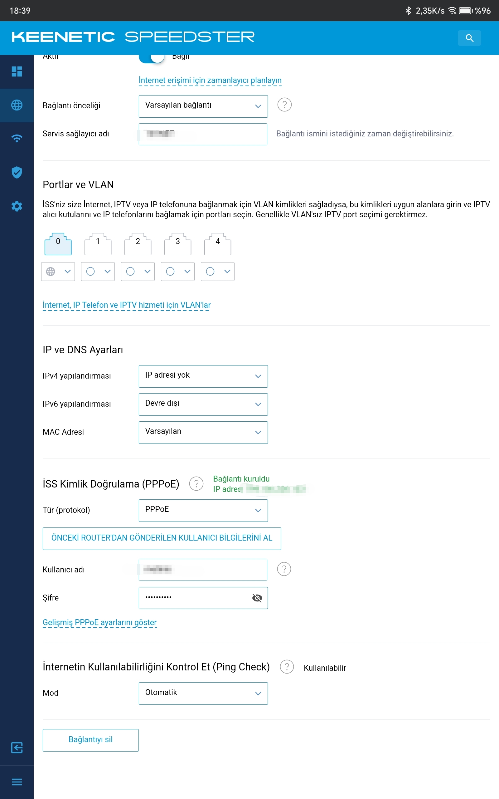

Milenicom fiber internet ile gelen modem yerine Keenetic Ultra yı kullanmak istiyoruz. Kullanıcı adı-şifre vs aldık girdik, mac clon yaptık ama yinede bağlantı sağlamadı. Başka yapılması gereken ayar bilen var mı?

VLAN ID'yi 35 olarak girip dener misiniz? Normal şartlarda k.adı şifre ve vlan id yeterli.
Üst kısımda aşağıdaki gibi olsun.

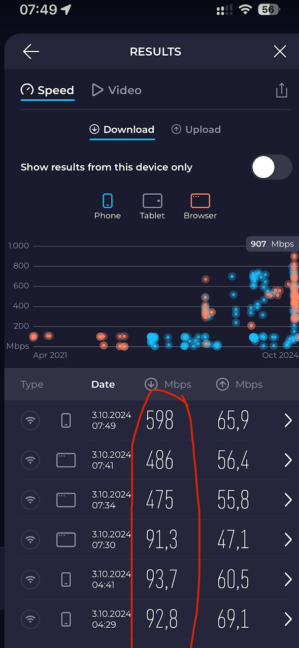

Denemedim hocam ama tekrar olursa bende onu deneyecektim. Biraz dokunmaya çekiniyorum yine gidecek diye. Şunuda farkettim. speed test yapıyorum 100 mbps gösteriyor maksimum. halbuki internetim 500 mbps. dedim buddy de sorun var. titana bağlanıp ölçtüm. o da 100 gösteriyor. başka cihazlarla denedim. hepsi 100. aklıma SOL un takılı olduğu portun 1 Gbps yerine 100 mbps çalıştığı geldi. arayüzden tüm sistemi restart ettim düzeldi. benim wan portu bence gidip geliyor bir şekilde. Bakın aşağıdaki ekran görüntüsüne. 07:35 de 20 dakika önce restart ettikten sonra düzeldi. Bu portun davranışları self test dosyasında yokmu? yani geriye dönük troubleshoot yapılmıyormu?

Port resmen 100mbit e düşmüş davranışı. Ont yeniden başlattın mı bu sırada? Kablo filan nedir?
