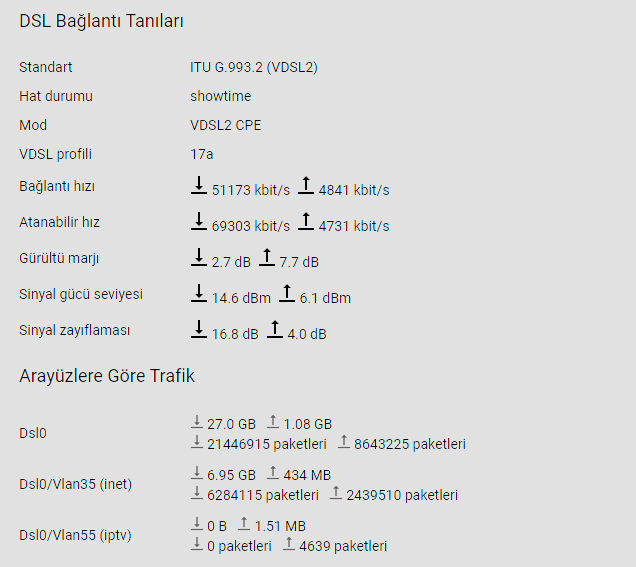

2FA aktif ettim, yine düzelmedi.
Hesaba giriş yapmak için bilgileri giriyorum, 2FA kodunu giriyorum sonra uygulama geri yönlendirdiğinde "Bağlı değil" yazıyor sadece.
İlk kurulumda aşağıdaki ayarları yaptım, bu ayarlarda yanlış bir şey var mı?
Bufferbloat testinden B alıyorum, bu değeri arttırmak için ne yapabilirim?

Google authenticator kısmını tarif ettiğiniz gibi yapıyorum, yine de uygulamaya yönlendirdiğinde "Bağlı değil" diyor. Bununla ilgili destek maili attım.
Kurulumu yaparken ilk ayarları attığınız linkteki KYTECHNGAMING hocamızın önerdiği gibi yaptım, DSL tarafında vs gözümden kaçan, bilmediğim bir şey var mı diye teyit etmek istedim.
Bufferbloat değeri şu an için B çıkıyor. Bunu nasıl optimize ederim onun arayışındayım.
