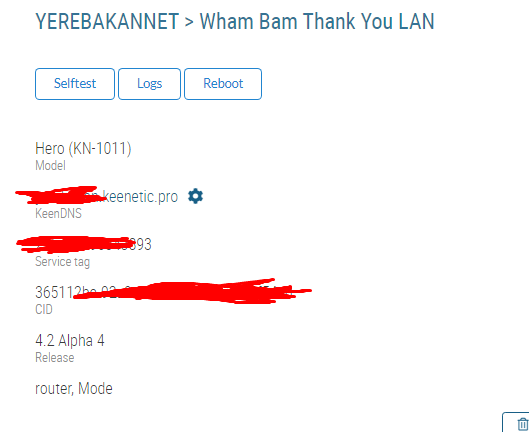

Merhaba; Aşağıdaki bilgileri içeren dosyası modemde hangi menüden indiriyorduk? Teşekkürler, < Resime gitmek için tıklayın > |
Sistem ayarları altından config indirerek. Şifreler hashlenmiş olarak görünür. https://help.keenetic.com/hc/en-us/articles/360000575200-Saving-the-startup-config-configuration-file |
Bahsettiğiniz dosya çok detaylı bilgiler içermekle birlikte benim ekran görüntüsünü verdiğim servis numarası, CID ve keendns gibi bilgilere yer vermiyor. 3 adet keenetic modemim var. 2'si için bu dosyası indirmişim. 3.sü için de indirmek istiyoruma am indirdiğim yeri bulamıyorum. İçinde servis numarası vs gibi bilgiler bulunduğu için indirip kenara koymak istiyorum. Modemler farklı şehirlerde bu arada. Teşekkürler, |
Buldum. Modem içinden değil, keenetic cloud'tan indirmişim bu bilgileri. Teşekkürler ilginize.. |
İndirilebilir böyle bir bağlantı hiç görmedim oradada. Bizi de bilgilendirin lütfen tekrar bulduğunuzda. Ancak kopyala yapıştır yaptığınızı düşünyüorum. Tam olarak eklediğiniz cihazların içlerine girerek. < Resime gitmek için tıklayın > |

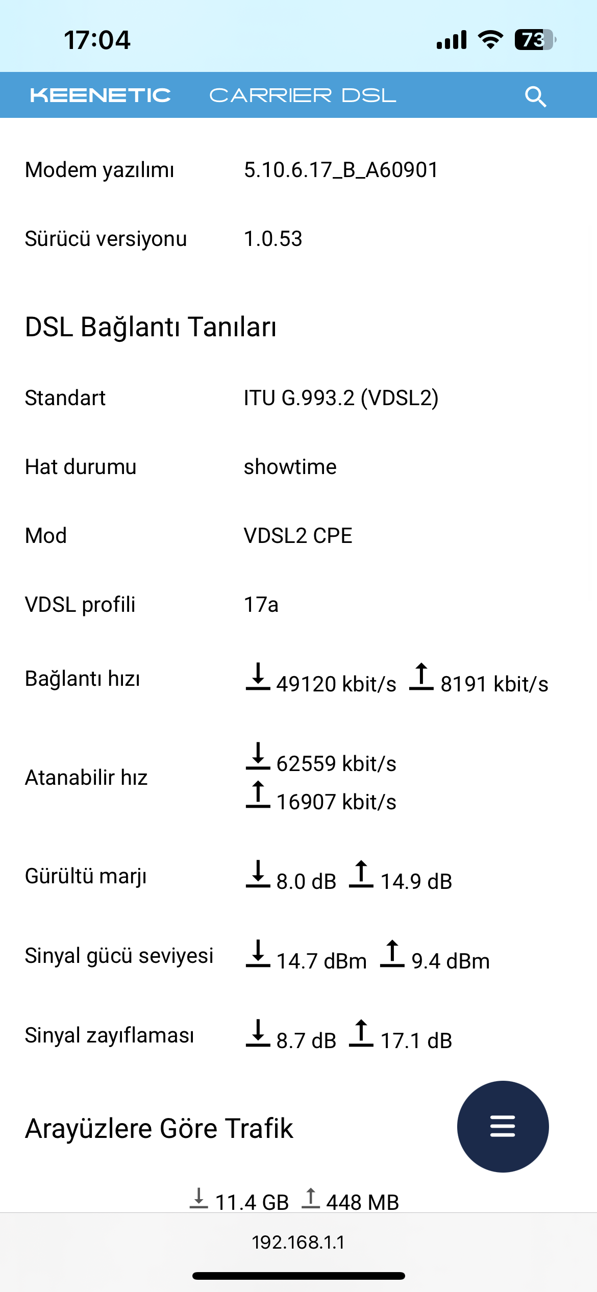

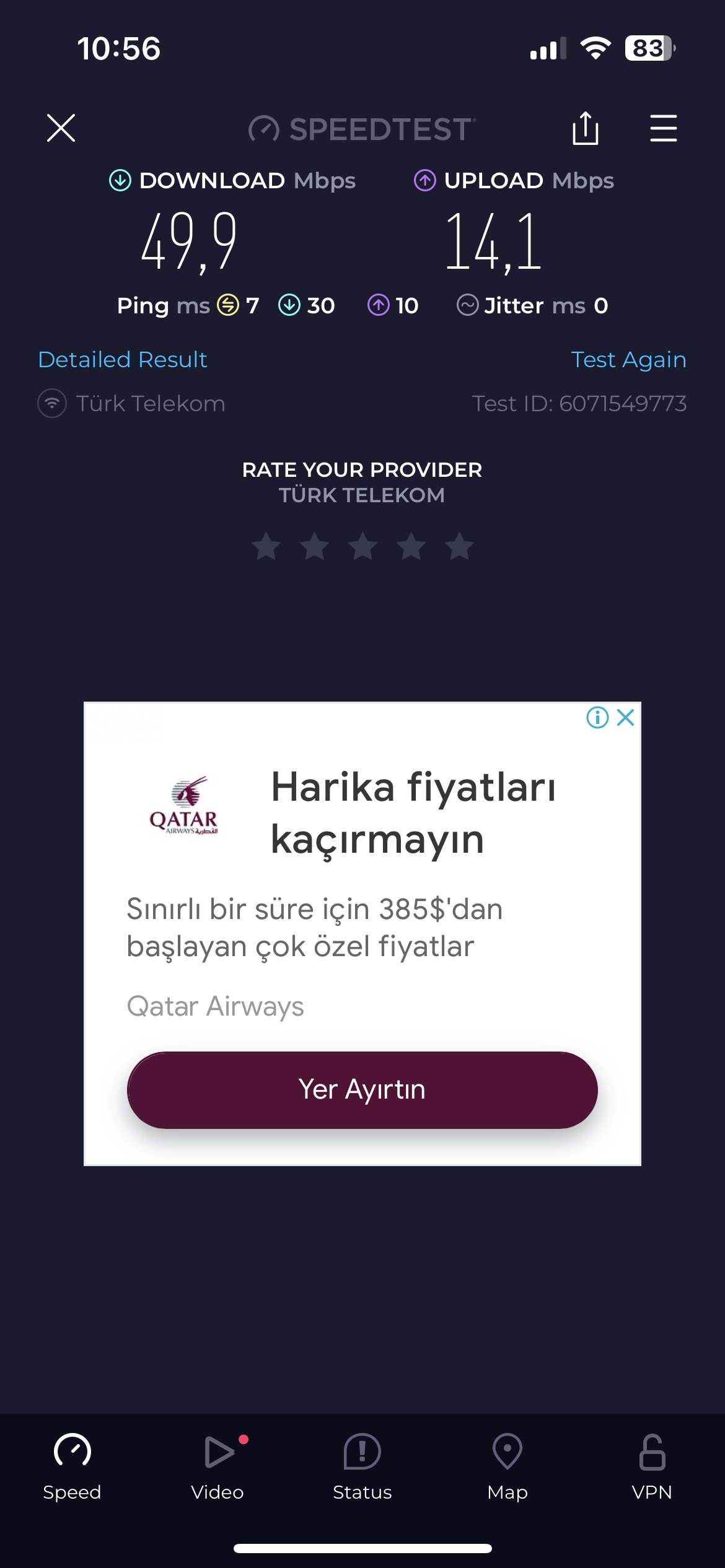

Şimdi benim şöyle bir sorunum var. 75mb indirme ve 15mb yükleme hızına sahip bir paketim var. Önceki modemim tenda v300 idi. Bu modem ile max 35mb indirme alıyordum yükleme ise 3mb’de kalıyordu. Keneetic carrier modem aldım ge indirme 45-46 arasına sabitlendi, yükleme ise 6-7mb arasına. Daha önceden gelen tt ekibi hız yavaşlığının bina tesisatından kaynaklandığını söylemişti, ancak görünen o ki modemde bir etkenmiş. Ancak şunu merak ediyorum; ben neden halen 60mb üstü alamıyorum. Normalde paketim 50mb idi tt aradı beni 75mb’ye çıkardılar acaba arkaplanda bir işlemi mi atladılar anlayamadım? Hadi tesisat kaldırmıyor, yükleme hızını neden halen daha tam alamıyorum? |

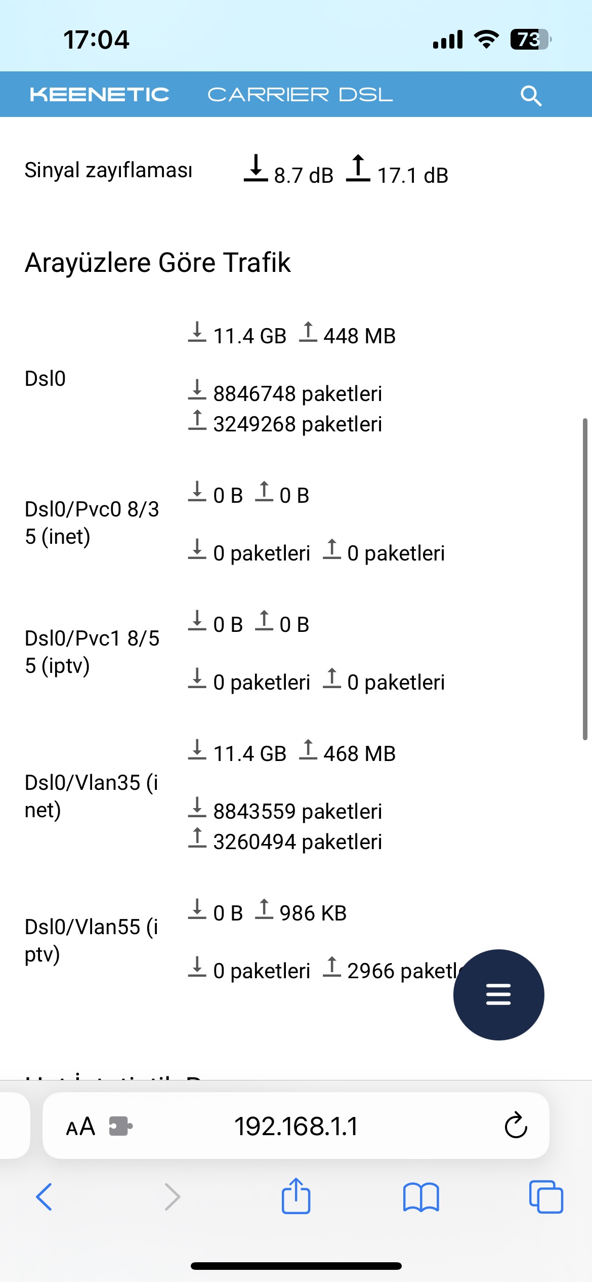

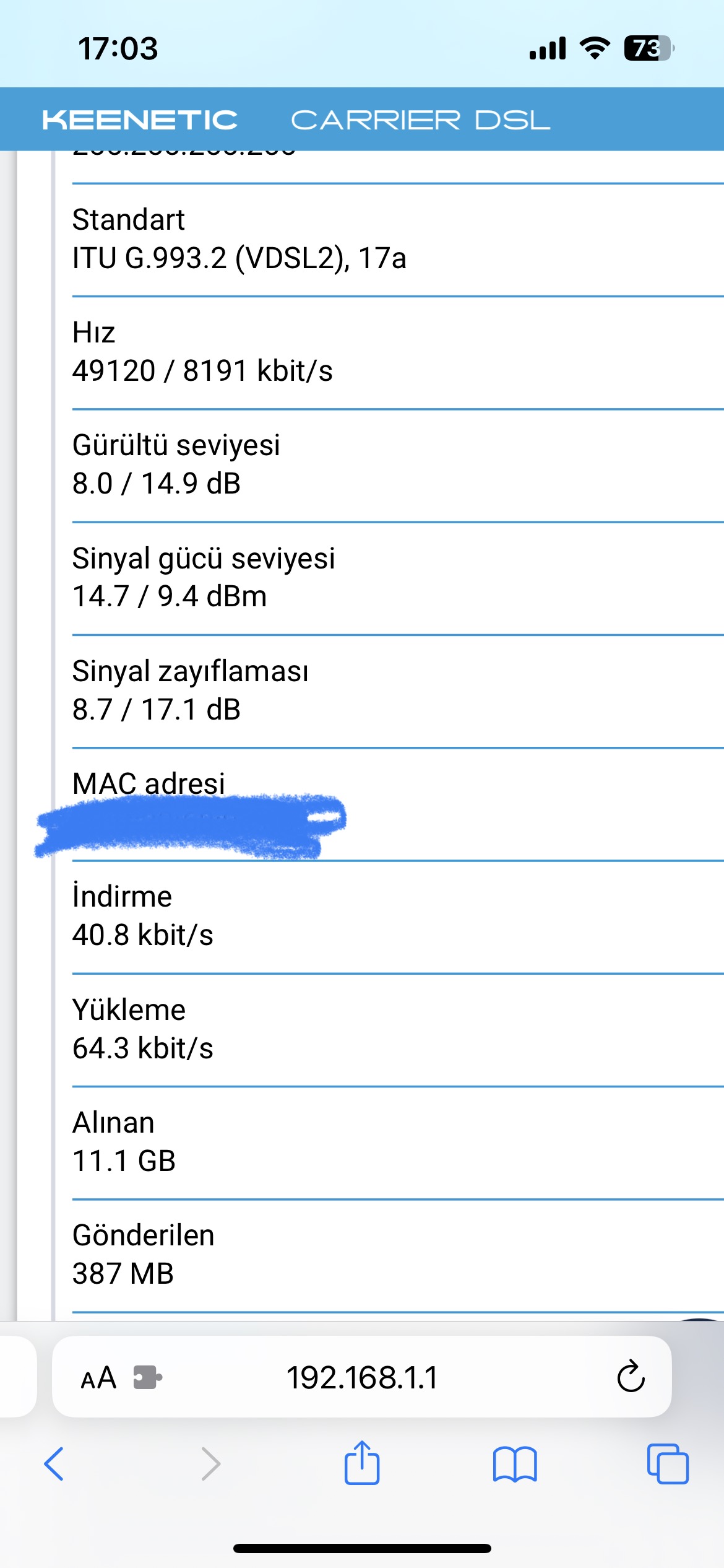

Hat değerlerinizi atın bakalım bir. Testlerinizin sonucunu da kablolu olarak atmadığını düşündüm ayrıca. |
şunlardan bahsediyorsunuz sanırım < Resime gitmek için tıklayın > < Resime gitmek için tıklayın > < Resime gitmek için tıklayın > |
teşekkür ederim şunu merak ediyorum sadece. Benim benim hattımdan gelebilecek olan maksimum değer mi yoksa tt’nin bana tanımladığı max değer mi?TT sistemine göre bina 77mb’ye kadar destekliyor. Paketim 50mb idi 75’e çıkarttılar ek ücret ile. |
Hattınızdan gelen max. TT nin belirlediği sınır 50, buna rağmen hattınızdan Max 49mbps alabilmişşiniz. Müşteri hizmetleri ile görüşüp paketinizi 50mbps'ye düşürmeyelerini isteyebilirsiniz (böyle bı hakkınız varsa şayet) |
Snr’yi azalttıkça download artıyor, 7’de bıraktım test edeceğim bir süre. Tt ekibi upload hızını 15’e çekti < Resime gitmek için tıklayın > |
Normalde tavsiye edilenin çok altında olsa da ben aldığım günden beri 5 olarak kullanıyorum. CRC hatası çok az, kopma yok. SNR değerleri diğer modemlere göre daha düşük olsa da çok daha stabil çalışabiliyor. |
