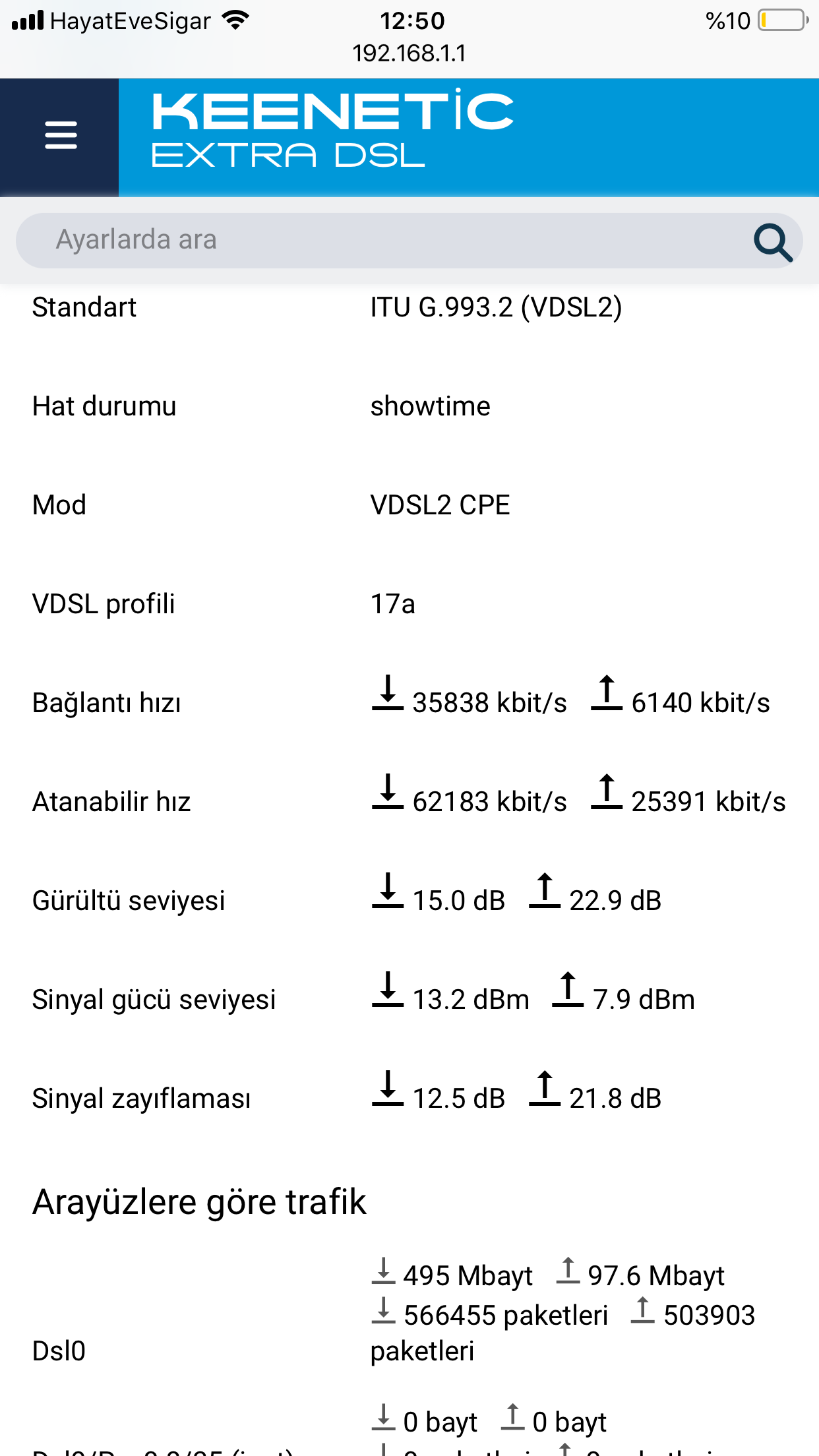

Bugun birisini cagirdim geldi sagolsun, ankastredeki bir ek varmis, o kablo oksitlenme yapmis... Cekilen kablo yagli kabloymus, omurluk bu bir daha elletme bu kabloyu dedi. Ek olan kabloyu cikardi direk kutuya takti. Bu da su anki hat degerleri 🙂. Cok sukur.....

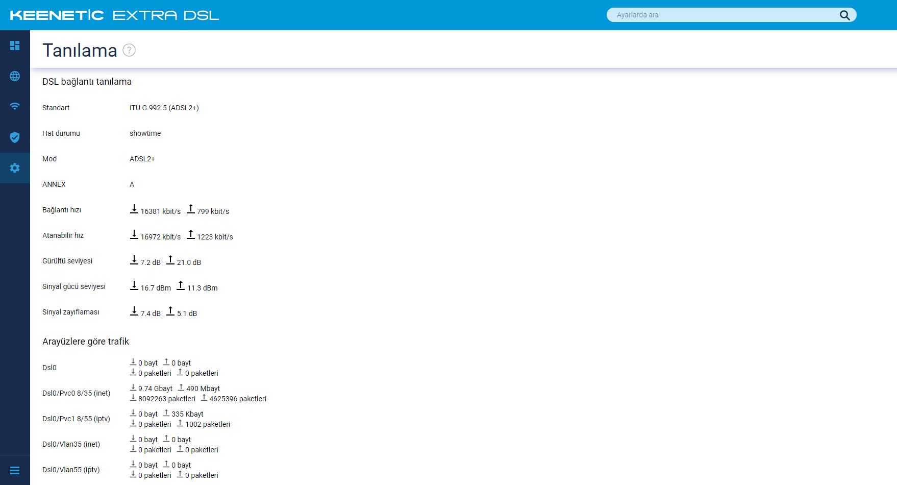

Önizleme sürümünü seçmiştim ama kararlı sürümde 3.4.6 olmasına rağmen önizleme sürümünde gözükmüyor güncelleme.Geliştirici seçsem çok fazla hatayla karşılaşır mıyım yoksa önizleme yeterli mi?Anladığım kadarıyla kararlı ve önizleme sürümü arasında fark yok ikisi de aynı geliyor hatta kararlı sürüm daha hızlı gibi geliyor ayrıca hattım nasıldır sizce?16mbps adsl kullanıyorum ancak yakın zamanda 35mbps vdsl geçmeyi düşünüyorum sorguladığımda 45mbps gösteriyor.
Hocam bence önizleme sürümü yeterlidir, geliştirici sürümünü eğer bu tür konularda bilginiz çok ise firmaya geri dönüşler de sıkıntı yaşamazsınız yükleyin derim, gürültü seviyeniz 7.2 kötü gözüküyor yani şöyle ki,
6 dB’ye kadar ise bağlantı kötüdür, senkronizasyon sorunları yaşanır;
7 dB ila 10 dB ise bağlantı kurulamayabilir;
11 dB ila 20 dB ise bağlantı iyi durumdadır, senkronizasyon sorunu yaşanmaz:
21 dB ila 28 dB ise bağlantı gayet iyi durumdadır.
29 dB ve üzerindeyse bağlantı kusursuzdur.
bunun dışında snr ayarları ve kanal ayarlarınız da önemli speed test sonuçları nedir mesela? aldığınız paket hizmeti 16 atanabilir hız da 16 gözüküyor snr ayarını kısarak tam desteklenen hızı görebilirsiniz aklıma gelenler bunlar.
dip not: SNR değeri düştükçe stabilite kötüleşir ve bağlantı kopma sorunları oluşur fakat ulaşılabilir download ve upload hızı yükselir yani indirme ve yükleme hızı artar
SNR değeri artıkça stabilite iyileşir kopmalar biter fakat ulaşılabilir download ve upload hızı düşer yani indirme ve yükleme hızı azalır.

Hocam aldığın hız arttıkça gürültü seviyen düşer. Ve tam tersi hızın düştükçe gürültü seviyen yani hat kaliten artar. Şöyle düşün arabayla yüksek hız yapıyorsun ve hız arttıkça arabayı kontrol etmen daha zorlaşır. Dikkat ettiysen atanabilir hızın 90mbps. sen o hıza yaklaştığın için gürültü seviyen düşer mesela 100mbps alamazsın çünkü gürültü seviyenin gücü yetmez. Bu durum herkeste aynı Umarım anlatabilmişimdir
