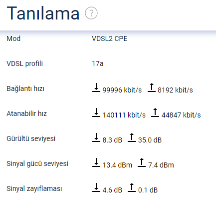

Yazılımın eski olabilir eskiyse mutlaka güncelle sonra ADSL VDSL ayarlarında ek hat ayarlarını göster menüsü tıkla snr ayarlarını göreceksin OmniDSL ve extraDSL modellerinde bu ayar mevcut.

evet varmış bu değeri kaç yapmam lazım?
Süper, hat değerlerin benimkiyle yakındı hatırlıyorum VDSL i 1 yada 2 yapabilirsin. gözlemlersin gün içinde dalgalanama var ve düşerse, artırırısın birer bire ve bırakırsın. düşük değer temiz hatlar için daha iy.

SNR ayarını daha fazla düşürebilmek için modemi geliştirici alpha 6 sürümüne geçirmeniz gerek.
Benim internet hızım 100mbit, bu hıza ulaşmak için SNR değerimi çok düşürmem gerekiyor. Fakat sizin hızınız 35 veya 50mbit ise zaten SNR düşürseniz de hızınız yükselemez çünkü santral sizi kendi hızınızdan bağlayacaktır. İsterseniz hat değerlerinizi ve kaç mbit paket kullandığını yazın yorum yapalım

İyi görünüyor, şimdi VDSL SNR ı 1 e alıp bakar mısın atanabilir hıza? Bu haliyle 100 oturmaz

Gayet güzel, atanabilir hız 122 olmuş şimdi ISS 100Mbs e çıkarsın hat hızını biraz gözlersin SNR 0 da olur sanırım. gerekirse yükseltirsin düşme olursa 1-2 basamak
