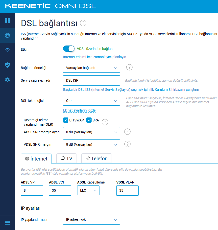

Gürültü seviyen düşük 8.2 dB bira yükselt minimum 15 dB diyorlar ADSL vdsl menüsüne gel orada ek hat ayarları göster var otaya gelip snr değerini varsayılan 8 dB oluyor üst sayılara tek tek alıp test et yani önce 9 dB yap kopma olursa 10 -11-12 dB gibi devam et hangi değerde kopma yaşamazsan o değerde kulllanmaya devam et.

Arıza kaydını oluştur. İnternetin geldiğinde hangi snr değerini kullanacağına kendin karar verirsin senin için stabil olması Mı daha önemli yoksa hız mı ona göre snr ayarını ayarlayıp kullanmanı öneririm.
Bu mesajda bahsedilenler: @ikiy
Keenetic de bu ayar VDSL/ADSL menüsünde ek ayarlarda var, senin ürünün menüsü başka modeme ait sanki her marka modemde bu özellik yok.

Omni DLS de de SNR ayarı var hocam, sadece VDSL /ADSL menüsüne bakmalısın, ExtraDSL ile aynı olmalı, Keenetic servisi aryın size yardımcı olurlar. kayınbabamlar yazlıka geçti onların cihazı da ben yönetiyorum uzaktan, bağanıp bakardım cihaz açık olsaydı. VDSL /ADSL menüsüne gidin oradan yapın. Önceki mesajda gönderdiğim menüden bakın.

Yazılımın eski olabilir eskiyse mutlaka güncelle sonra ADSL VDSL ayarlarında ek hat ayarlarını göster menüsü tıkla snr ayarlarını göreceksin OmniDSL ve extraDSL modellerinde bu ayar mevcut.

tamamdır hocam saolun,
evet varmış bu değeri kaç yapmam lazım?
