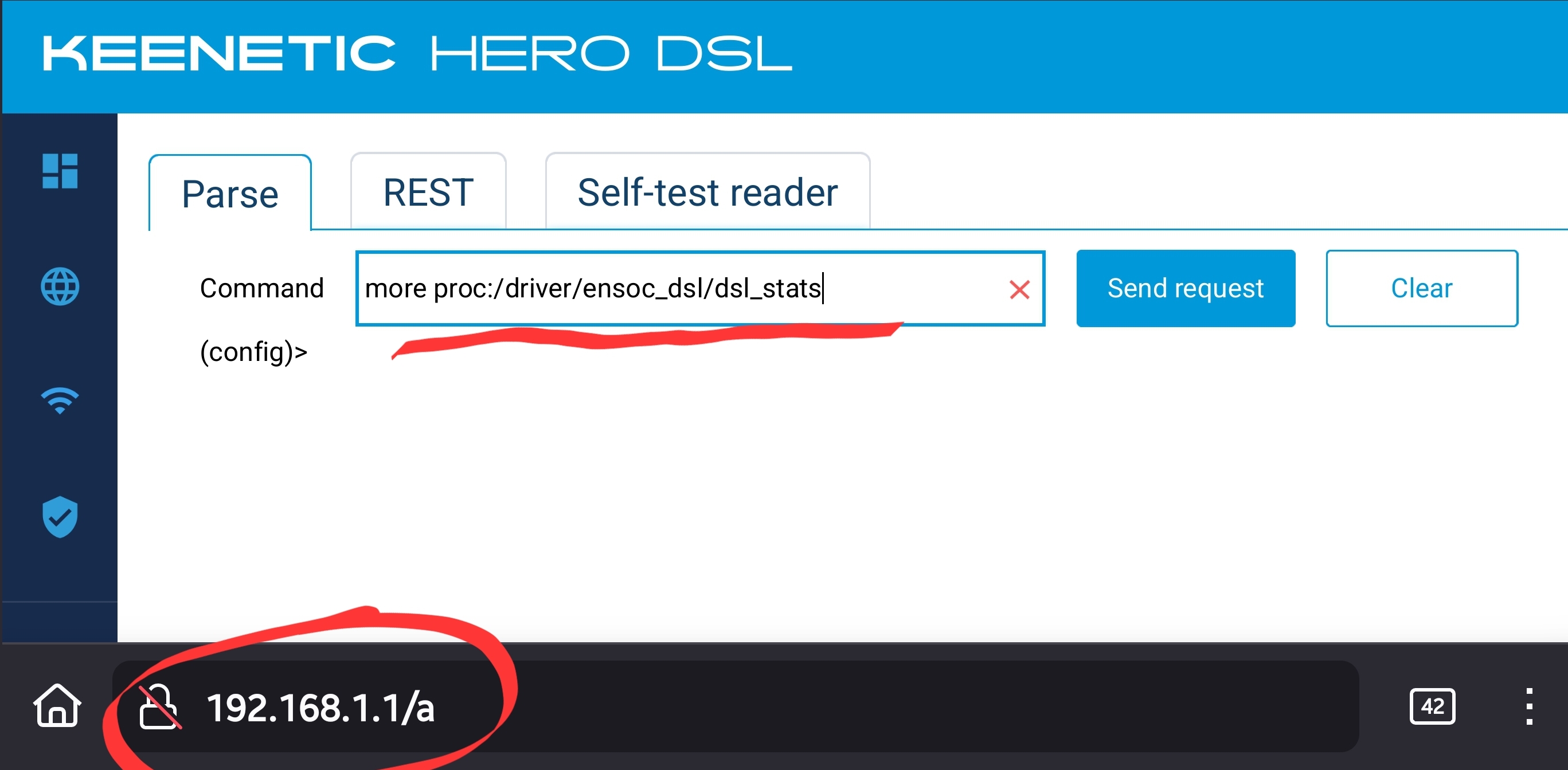

Yeni arayüzde keenetic dark theme çalışmıyor galiba CRC hatalarını görebileceğim başka yöntem var mı?
geçen yıl
web arayüzüne giriş için kullandığınız adresin sonuna /a ekleyin, gelen komut penceresine şu komutu yazıp enter'layın:
more proc:/driver/ensoc_dsl/dsl_stats
Bu mesajda bahsedilenler: @WellsFargo
W
geçen yıl
Bu şekilde gözüküyor teşekkürler.

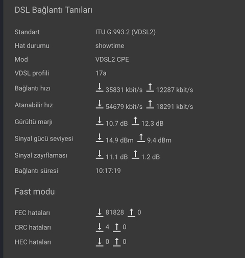

Arkadaşlar benim altyapı maks 50 mbps civarı kaldırıyor. Şu an 35mbps'lik paketteyim sorun yaşamıyorum. Ama misal 100mbps lik pakete abone oldum diyelim. (50 lik paket online işlem merkezinde görünmüyor niyeyse) Keenetic modem üzerinden snr yi yükseltip hızı 45-50mbps civarına düşürsem cidden internet kopmaları olmadan kullanabilir miyim? Eve gelen türk telekom teknisyenine bu snr ayarını sordum. Bunlar yazılımsal bir şey işe yaramaz dedi. Doğru mudur?
Şu an SNR ayarı 11'e ayarlı paketim 35mbps.
< Bu mesaj bu kişi tarafından değiştirildi GoldPunch -- 18 Ağustos 2024; 16:22:41 >
geçen yıl
Paketiniz 100 isterse 500 olsun, altyapı ne destekliyorsa SNR ayarı yapmadan onu alırsınız. Şuanda mevcut atanabilir 54 geliyorsa o zaman da bu değer olur. ortalama 45-47Mbit hız alırsınız.

geçen yıl
11 snr 35
10 snr 38
9 snr 42
8 snr 45 mbit gibi düşünebilirsin. Hattın 55 mbit bağlantı hızı gösterebiliyor. Yani kapasite pek iyi değil. 50 belki alabilirsin ama bir yandan kopmada yaşayabilirsin.
Her 1 snr 3 mbit'e filan denk geliyor.
Yüksek SNR yüksek hız kaliteli hat
yüksek snr düşük hız yetersiz kapasite
düşük snr düşük hız kalitesiz hat
gibi özetleyebiliriz. Farklı durumlarda olabilir.
Bu mesajda bahsedilenler: @GoldPunch

Merhaba Arkadaşlar şöyle bir sorunum var , keenetic hopper dsl kullanıyorum , şimdi internet belli bir saat geçtikten sonra hız 25 upload 1 düşüyor ( normalde 80 indirme 19 upload ) , modemi bi kaç kere açıp kapatsamda değişmiyor ama vdsl kablosunu çıkarıp splitter ile bağladığımda düzeliyor o belli bir süre sonra gene aynı oluyor , ( bu sorunu düzeltmek için vdsl kablosunu değiştirdim gene aynı yardımcı olabilir misiniz )
geçen yıl
Crc birikiyor muhtemelen. Modemi günlük yeniden başlatın.
Hat değerlerinizi kontrol edin.
Hattınız hızı kaldırmıyor olabilir. Hız düşürüp SNR yükseltmek Crc üretimini de minimize eder.

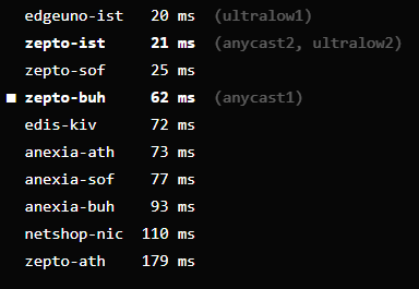

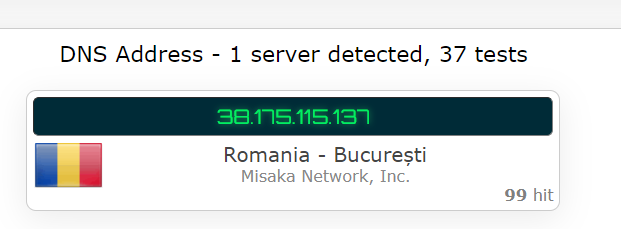

geçen yıl
Nextdns yurtdışı servere bağlanıyo, bunların Tr sunucuları vardı bildiğim kadarıyla internet güvenliği sekmesinden nextdns hesabımla giriş yapıp bağladım modeme bu sizdede böylemi?
geçen yıl
ping.nextdns.io
test.nextdns.io
sonuçları nedir?

geçen yıl
Enteresan en hızlısına bağlanması lazım.
Doh yerine dot kullanmayı deneyin. Nextdns bileşeni kurulu ise, bunu yapmak için DOH bileşenini kaldırın.
