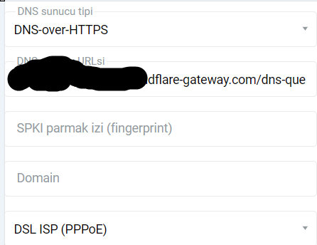

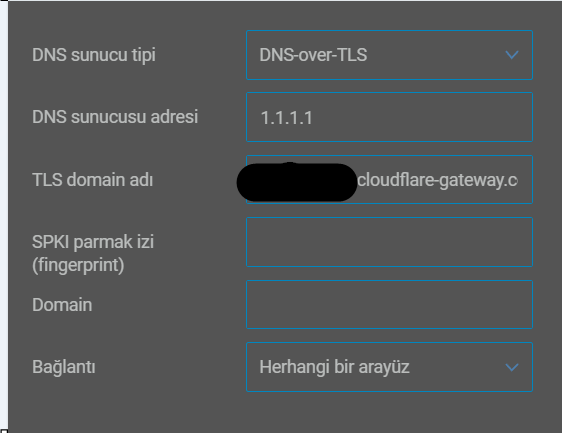

Cloudflare teams için ayarlar doğrumu
SPKI ile Domain yerine ne yazmam gerekiyor.
geçen yıl
Onlar boş kalıyor. Bağlantı kısmını da internete çıktığınız arayüzü seçin, diğer türlü saçmalayabiliyor. Ayrıca DoH daha hızlı, özel bir sebebiniz yoksa onu da ekleyin.
Bu mesajda bahsedilenler: @WellsFargo
W
geçen yıl
Bu şekilde tekrar düzenlendim çalışıyorum bakalım şimdilik teşekkürler.

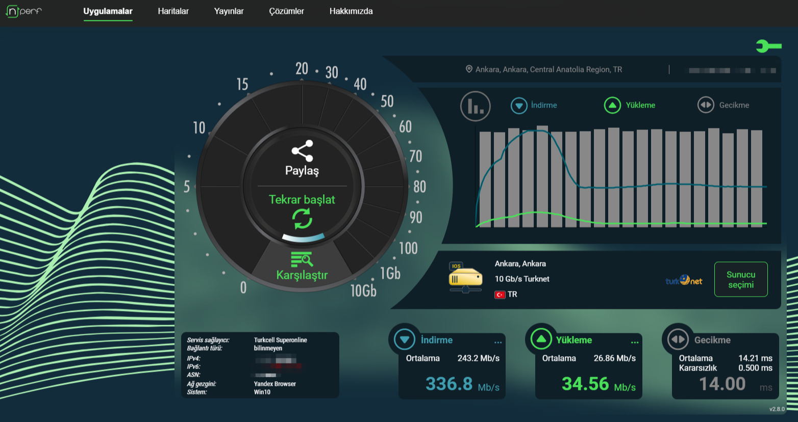

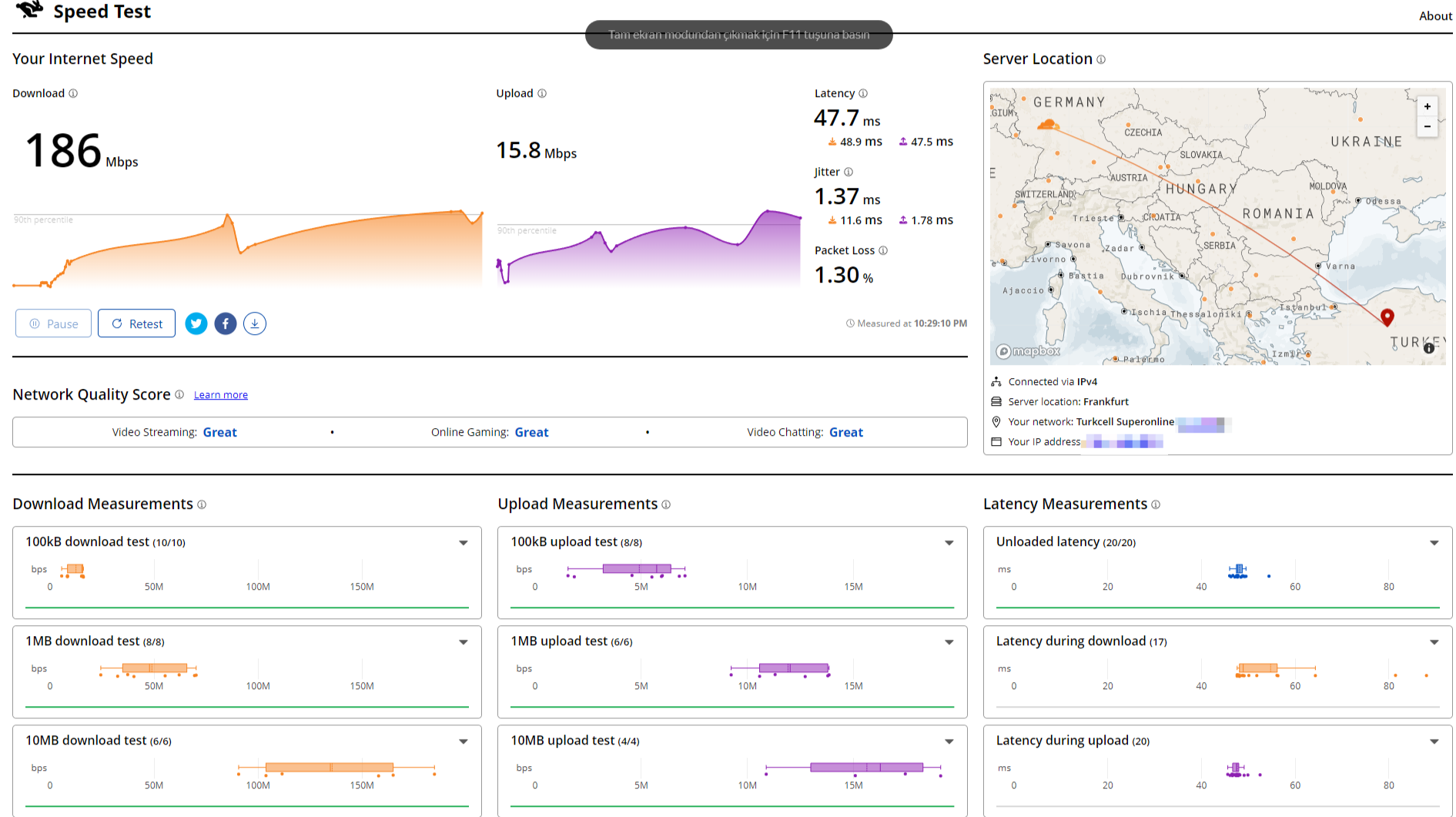

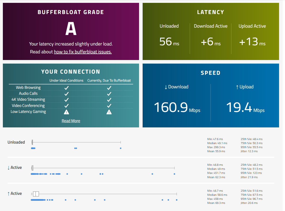

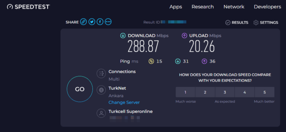

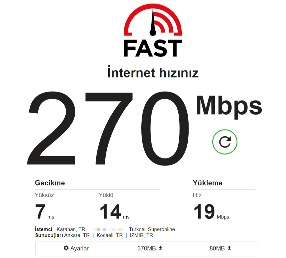

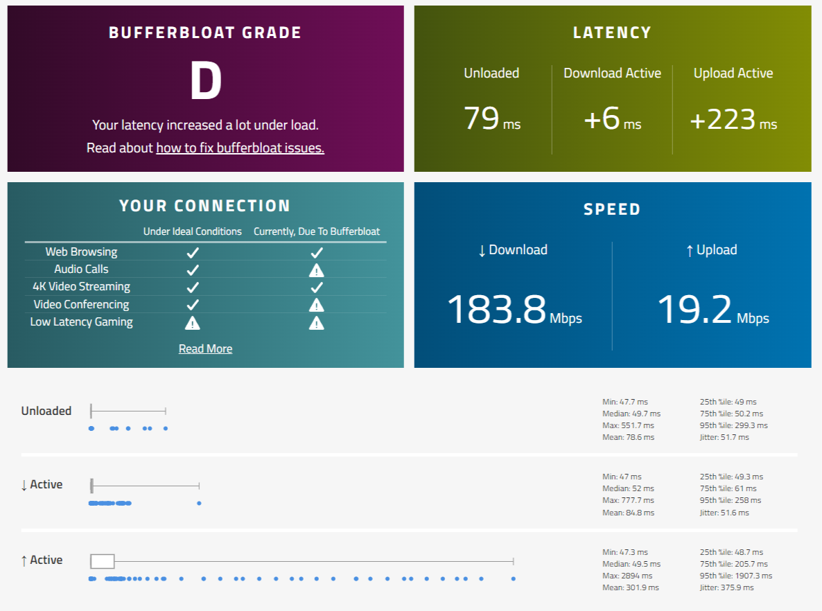

Ardı ardına yaptığım test sonuçlarım aşağıdaki gibi. Bana biraz tutarsız gibi geldi. İlk bufferbloat testinden "D" aldım. Sonra diğer testleri yaptım. En son testi tekrarladığımda bufferbloat testinde "A" aldım.
Sizce de bir tutarsızlık var mı?
İss : Superonline 200 mbit fiber / Ankara
Router : Keenetic Extra DSL - KN2112
Bağlantı : Cat6 - 1 gbps
< Bu mesaj bu kişi tarafından değiştirildi sanalgezgin -- 13 Ağustos 2024; 22:42:37 >
geçen yıl
Özetle bufferbloat test siteleri aklımızı kafatasından oynatır. Hep söylüyoruz. Tutarlı değil bu siteler.
CMD den sınırsız ping atın.
ping 1.1.1.1 -t
komutu ile
O sıra download yüklenin. MS değeri ne kadar az oynuyorsa bufferbloat o kadar azdır.

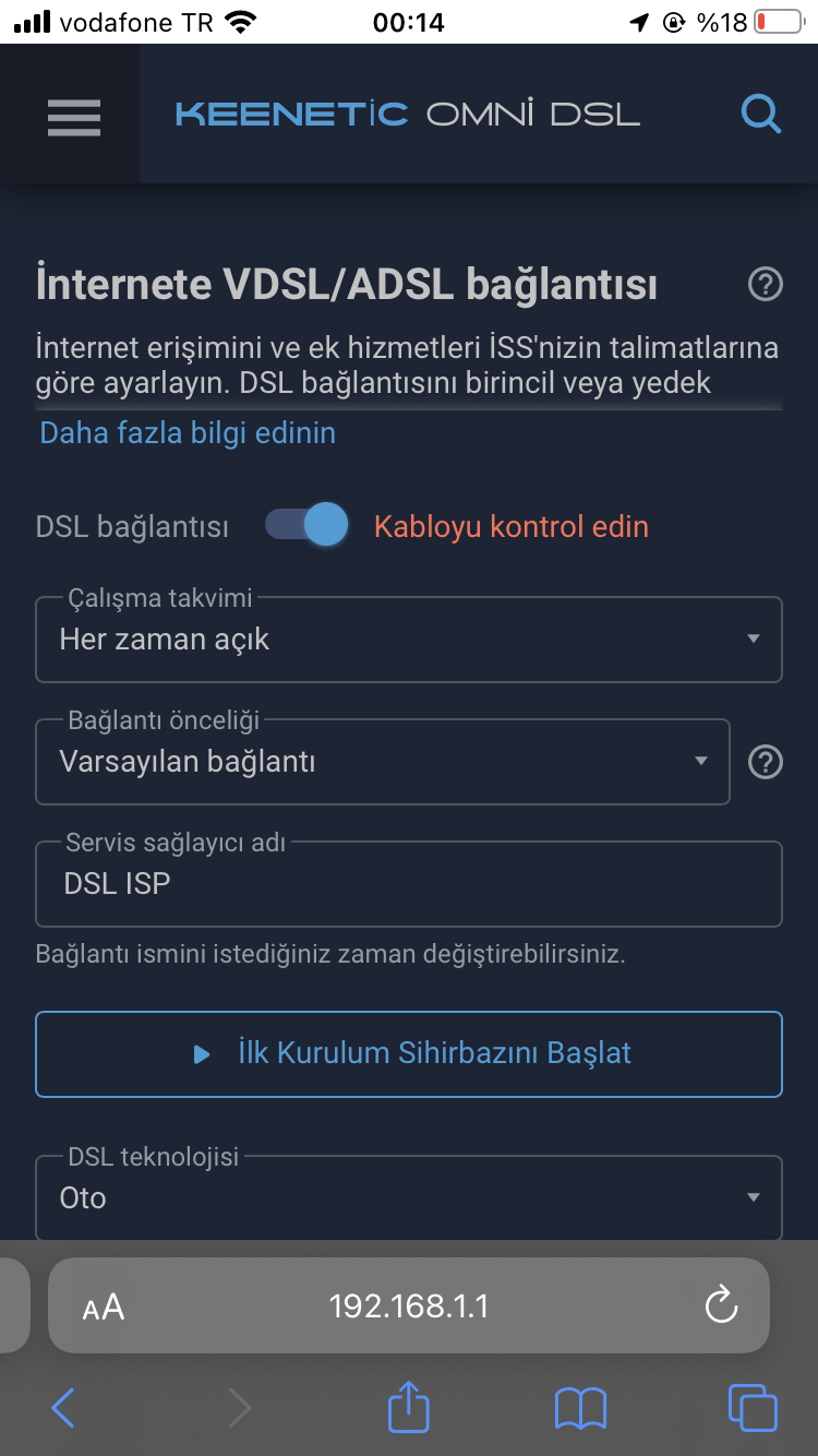

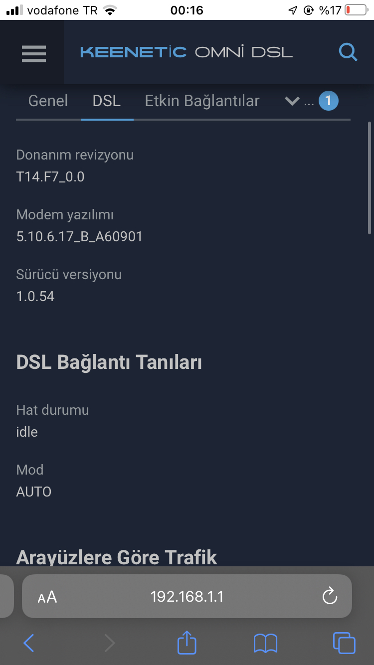

Sbaahtan beri cpmnet internet yok bu şekilde, tesisat dedi sağlayıcı, tesistla alakalı hiçbirşey olmadı bir anda kesldi çevrimdışı oldu neden olabilri szce
geçen yıl

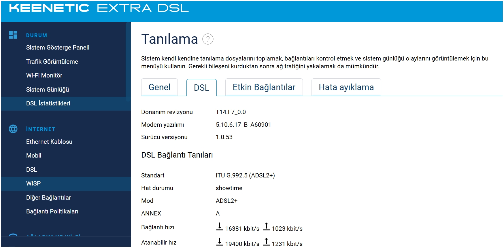

arayüzde dsl tanılama menüsünden hat değerlerin var mı yok mu?
Bu mesajda bahsedilenler: @DiagraM
geçen yıl
Burasımı hocam
< Bu mesaj bu kişi tarafından değiştirildi DiagraM -- 14 Ağustos 2024; 0:17:19 >
Bu mesajda bahsedilenler: @KYTECHNGAMING
geçen yıl
2.ci resimde altta değerler olmalı onu diyor sanırım
ÖRNEK
geçen yıl

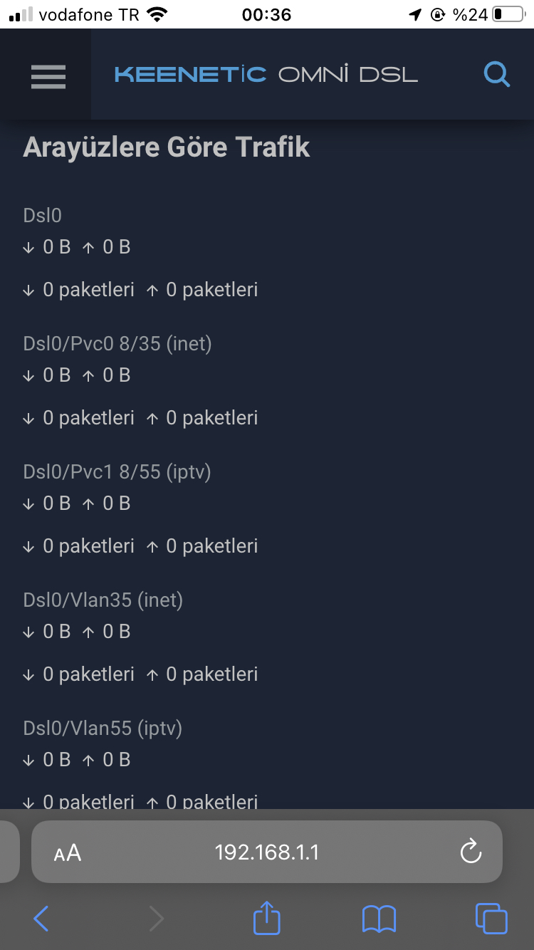

Arayüzlere göre trafik kısmı ozaman, pcden giremiyorum mobilden bu şekilde görünüyor. Masaüstü site görüntüle desemde, responsive olduğundan mobil görüntü veriyor
Bu mesajda bahsedilenler: @mito1172
geçen yıl
Orijinalden alıntı: DiagraM
Burasımı hocam
Zaten kablo kontrol edin diyor. Bir yerde fiziki bir durum olduğu aşikar.
geçen yıl
Yok önceki mesajınızdaki 2.ci resim benim görseldeki yer ve zaten DSL bağlantı tanıları yazıyor onun altında bendeki gibi sayılar olmalı ki arkadaşın dediği gibi bağlantın yok yazıyla görünüyor kabloyu kontrol edin diye
< Bu mesaj bu kişi tarafından değiştirildi mito1172 -- 14 Ağustos 2024; 2:32:31 >
geçen yıl
DSL sinyaliniz yok hocam. Sağlayıcınızın dediği gibi sorun tesisat ile ilgili ancak iç tesisat mı yoksa dışarıdan mı bilemeyiz. Kontrol etmelisiniz.

Bufferbloat sitesi kesinlikle kapatılmalı. Bu site yüzünden nice koç yiğitler telef oldu :)
Bu mesajda bahsedilenler: @sanalgezgin
geçen yıl
hiç yoktan iyidir. bence işe yarıyor ama a veya a+ ile uğraşmaya gerek yok. upload değerini ayarlamak için faydalı oluyor. download için kısmıyorum. zaten 50 kullanıyorum 5.5'u iptv'ye gidiyor. biraz daha kısarsam 40'a veya biraz altına düşüyor. ben b'de bırakıyorum.
Bu mesajda bahsedilenler: @ru.celebi
geçen yıl
Sunucusu tr'de olmayan bir test yazılımı ve sonuçları çok tutarsız. Çoğu kullanıcı oradaki verileri baz alıp neden A+ alamıyorum diye kendini yırtıyor. Demek istediğim bu.
Speedtest CLI ile daha tutarlı sonuçları görebilirsin.
